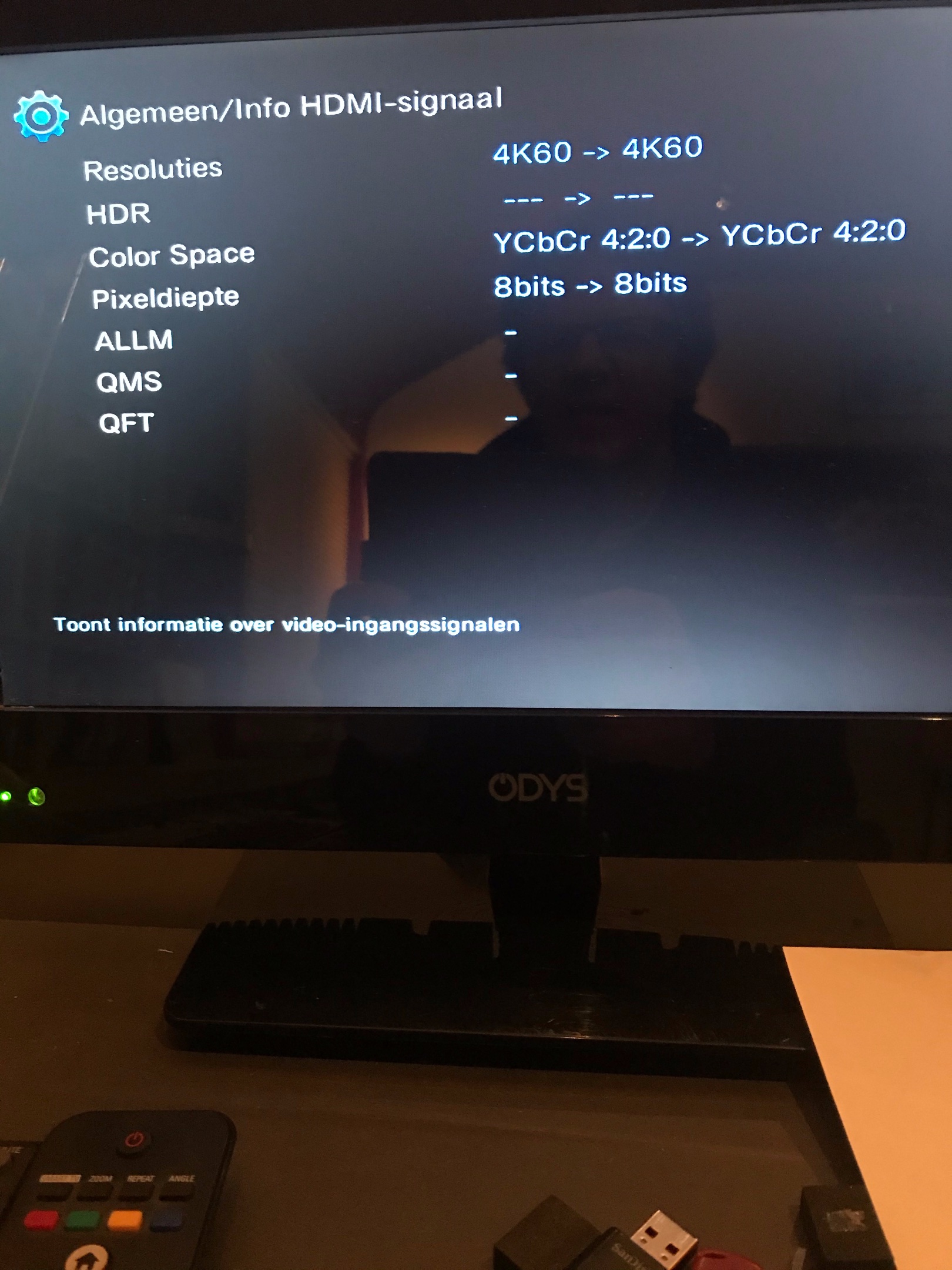

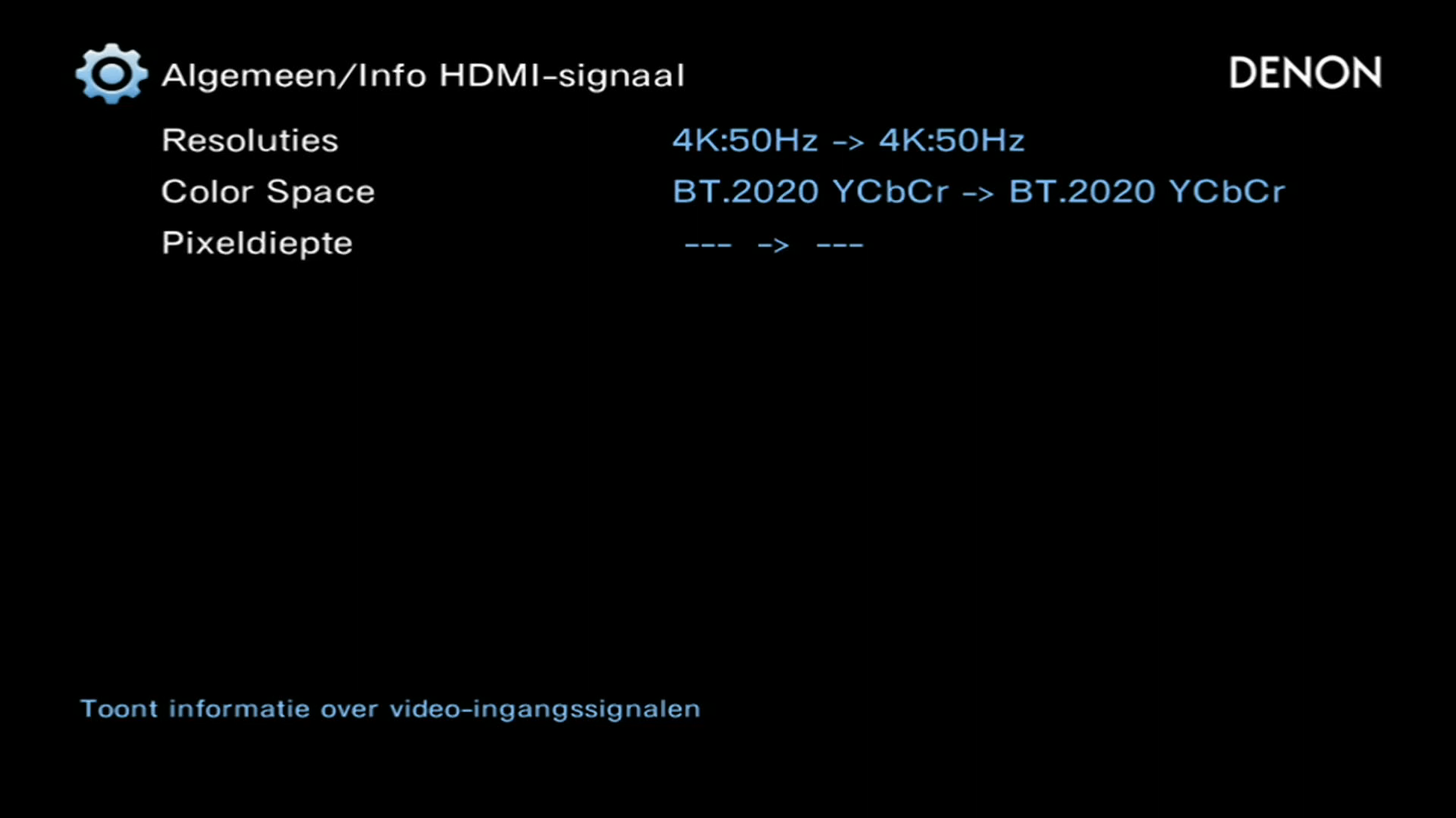

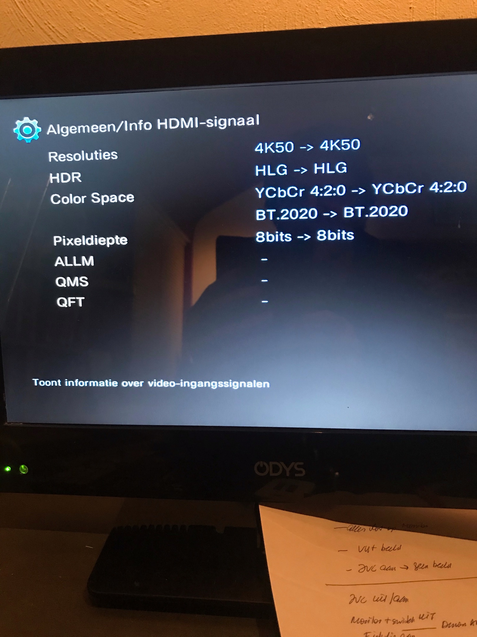

2021030316481503.thumb.png.758fd26c3027697590fc1e79ffb45d3b.png   2021030316590861.thumb.png.f1240cc4607746dae978c24b2f96c2ef.png
ik heb het opgezocht, bedankt voor de tip ! ik wist dit nog niet (zit ook diep in het menu)  zie plaatjes (plaatje 2 de scherminfo bij het afspelen van een 4k disc op een UHD player. plaatje 1 de scherminfo terwijl de VU+ met een UHD programma
zegt jou dit iets?
Nog een vraag: als ik video/4k/8k signaal op verhoogd in stel heb ik wel beeld als ik een 4k blu ray afspeel maar geen beeld als ik een UHD demo van de sat afspeel.
Kan dit niet goed verklaren, al is 8k helemaal niet interessant voor mij. (mijn projector geeft  niet eens native 4k , maar heeft pixel shift 4k) Als ik standard instel "gooi ik helemaal niets weg" v.w.b. kwaliteit etc.?

Ik ga er induiken. Mijn projector (JVC DLA 9500) kan HDR aan (geen 10+) dus even experimenteren. Vind het wel vreemd dat de VU plus geen enhanced (video settings 4K/8k) accepteert en de Panasonic 9400 UHD player wel. En dat bij output info voor beide Bronnen maar 8 bit wordt aangegeven) erg bedankt voor de input

Kan te maken hebben met het feit dat de UHD kanalen in 50p uitzenden en de blu-ray player in 24p.
Maar ik vind het ook gek dat die VU+ niet netjes terug schaalt naar 4.2.0 8 bit als je alles op auto houdt, zoals je dus begon.
Ik heb het bij geprobeerd en hier werkt het wel.
D.w.z. als ik de instelling in de DENON wijzig naar standaard staat de VU keurig op die waarde, na de handshake.
