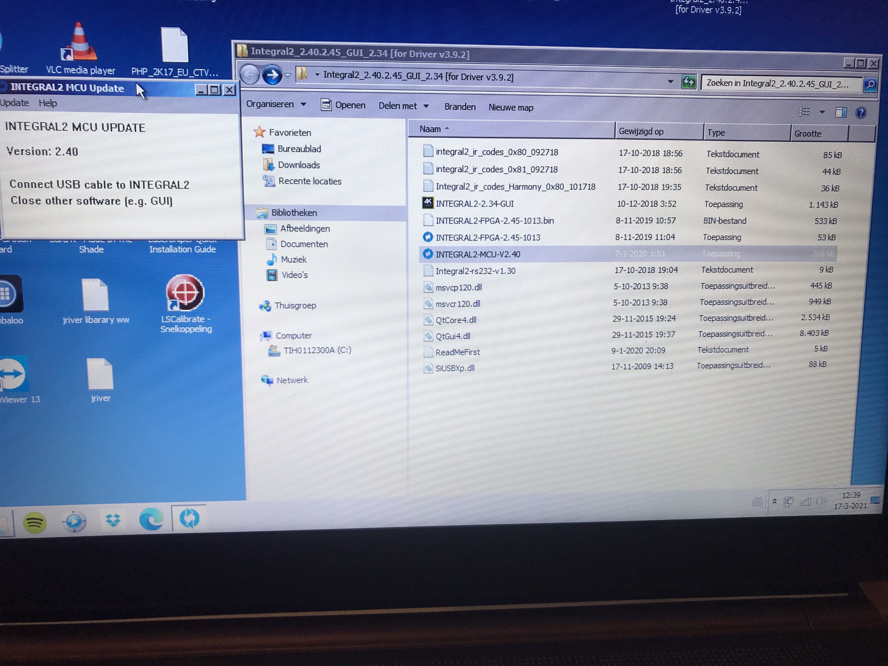

Is het goed dat ik eerst probeer de SW te installeren en dat we later kijken naar jouw voorstel voor de aansluiting? (ik begrijp dat niet helemaal; je wilt de laptop buiten de AVR om aansluiten. Ga ook nog de andere optie van jou proberen : uitbreiden ipv kloonen)
De driver staat al op mijn laptop/bureaublad. Heb gekozen voor de 3 en niet de 4 versie.
met het installeren van de SW loop ik vast.
De SW binnengehaald (en unzipped)met mijn Mac ---> op USB--> geplaatst op mijn laptop bureaublad (het is 14,3 MB groot)  (ik zie daar na openen de relevante bestanden staan)
Vgl. de instructie moet ik een FPGA.exe en MCU.exe installeren (volgorde niet van belang)
Ik klik rechts op dit bestand en kies "als administrator uitvoeren" Krijg de melding Integral II aansluiten en sluit andere SW af (e.g. GUI) zie plaatje .
Doe de Int II via USB weer aansluiten start laptop opnieuw op (om zeker te zijn dat er geen andere SW 'open staat') Krijg dezelfde mededeling.
(het GUI bestand wat onderdeel is van de SW zie plaatje heb ik niet geopend).
Kan zelf niet bedenken wat ik fout gedaan heb.

Dus de installatie van de driver ging goed? Is essentieel, omdat anders de update en GUI software geen verbinding kan maken met de Integral2.
3 uren geleden, hcfreak zei:
..met het installeren van de SW loop ik vast...
Ik zou daar even mee wachten en eerst de GUI opstarten. INTEGRAL2-2.34-GUI.exe
Als je die hebt opgestart moet je de informatie kunnen zien van de in en uitgangs signalen, bovenin het geopende venster.
Als dat werkt, is de driver correct geïnstalleerd.
Vgl. mij heb ik de driver goed geïnstalleerd. Kan daar alleen achter komen Assange ik GUI opstart !?
Maar zover ben ik nog niet want het lukt niet om de twee .exe bestanden te installeren (te draaien) (zie boven)

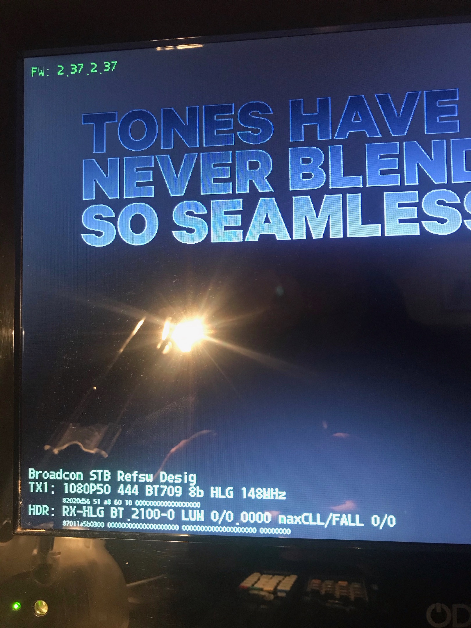

heb ook nog goed nieuws op de PC bureau blad uitbreiden (jouw  tip) --> wel beeld op mijn monitor.
Heb met de HDF Int II alles draaien op de monitor, maar als ik dan ("er bovenop") de JVC aanzet krijg ik geen beeld op mijn scherm
HDFury: IN heb ik 0 gebruikt en OUT heb ik I gebruikt. Scaling: auto en EDIT: 4k 420 8b SDR stereo geeft beeld maar ook op custom use !?
Heb de JVC, de bron en de DENON aan en uit gezet: geen resultaat. Ook geen beeld als ik de hele HDMI II out -->HDFury keten loskoppel
Ook geen beeld als ik wel de HDFury en HDMI II out van de Denon gebruik maar de projector direct aansluit op Denon HDMI I out (dus de Feintech die op de JVC nog converteert en spitst ertussen uit). Dus ik moet het ff bij mijn projector zoeken als trouble maker. Toch durf ik te wedden dat hij morgen wel weer een plaatje geeft (zelfs met zowel HDF als Feintech. Dat deed hij tenslotte al eerder!!) Wel om gek van te worden in de zin dat je het niet gesnapt krijgt (ik althans niet)

1 uur terug, hcfreak zei:
Vgl. mij heb ik de driver goed geïnstalleerd. Kan daar alleen achter komen Assange ik GUI opstart !?...
Ja. Al die andere zaken zou ik even laten liggen.
D.w.z. nog niet de firmware (FPGA/MCU) updaten en alleen de projector en de TV aansluiten, dus zonder de Feintech.
Is gelukt. Heb de GUI (run administrator) op het scherm (werd gevraagd HDF In II aan te sluiten) en zie beeld parameters en instelling op de GUI.
Heb verder niets gedaan, wacht op verder instructucties (over de beide  dot exe programma's draaien)

Voor de zekerheid: Gebruik alleen programma's uit de "Integral2_2.40.2.45_GUI_2.34 [for Driver v3.9.2]" map !
Het eerste wat je moet doen is een custom EDID maken, om er zeker van te zijn dat er alleen signalen naar de projector gaan die ondersteund worden.
Dat doe je als volgt:
1. Sluit (tijdelijk) de projector aan op de vrije uitgang van de HDF. Dat zou in jouw geval dus output 0 (bottom) moeten zijn.
2. Start de Utility (GUI) en druk op de knop Read TV (BOT) EDID
3. Sla de EDID (van je projector) op met de "Save to File" knop. Die heb je misschien nog eens nodig.
4. Zet de EDID schakelaar op de HDF op 'custom use (GUI)' en druk in de Utility op CUSTOM Select.
5. Kies een vrije Custom EDID positie bij CUSTOM Select Port 0 b.v. 8.
6. Druk op de knop 'upload EDID'  Klaar!
De HDF heeft nu op de ingang dezelfde EDID als de projector. Als je de projector op de AVR aansluit ziet de AVR gewoon 2 dezelfde projectoren.
Als je hiermee klaar bent moet je op beide displays een goed beeld hebben.
In de GUI zie je welke signalen er naar de projector gaan (RX0) en welke naar de monitor (TX1).
