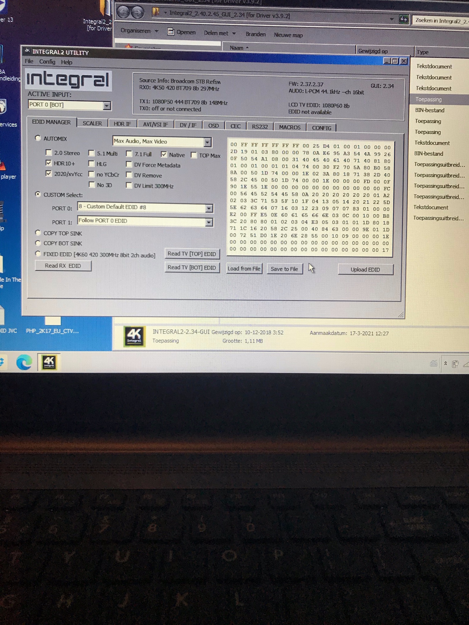

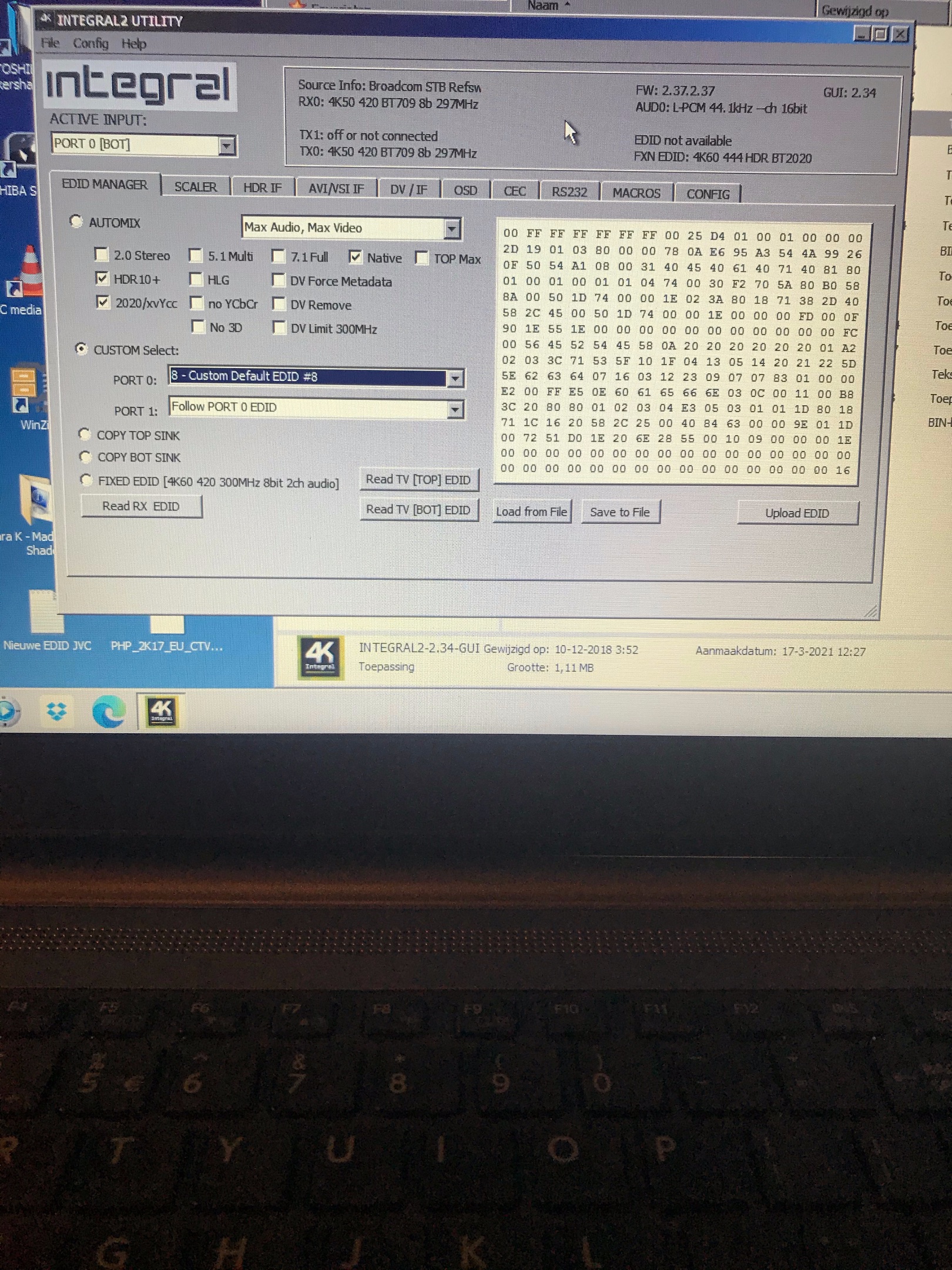

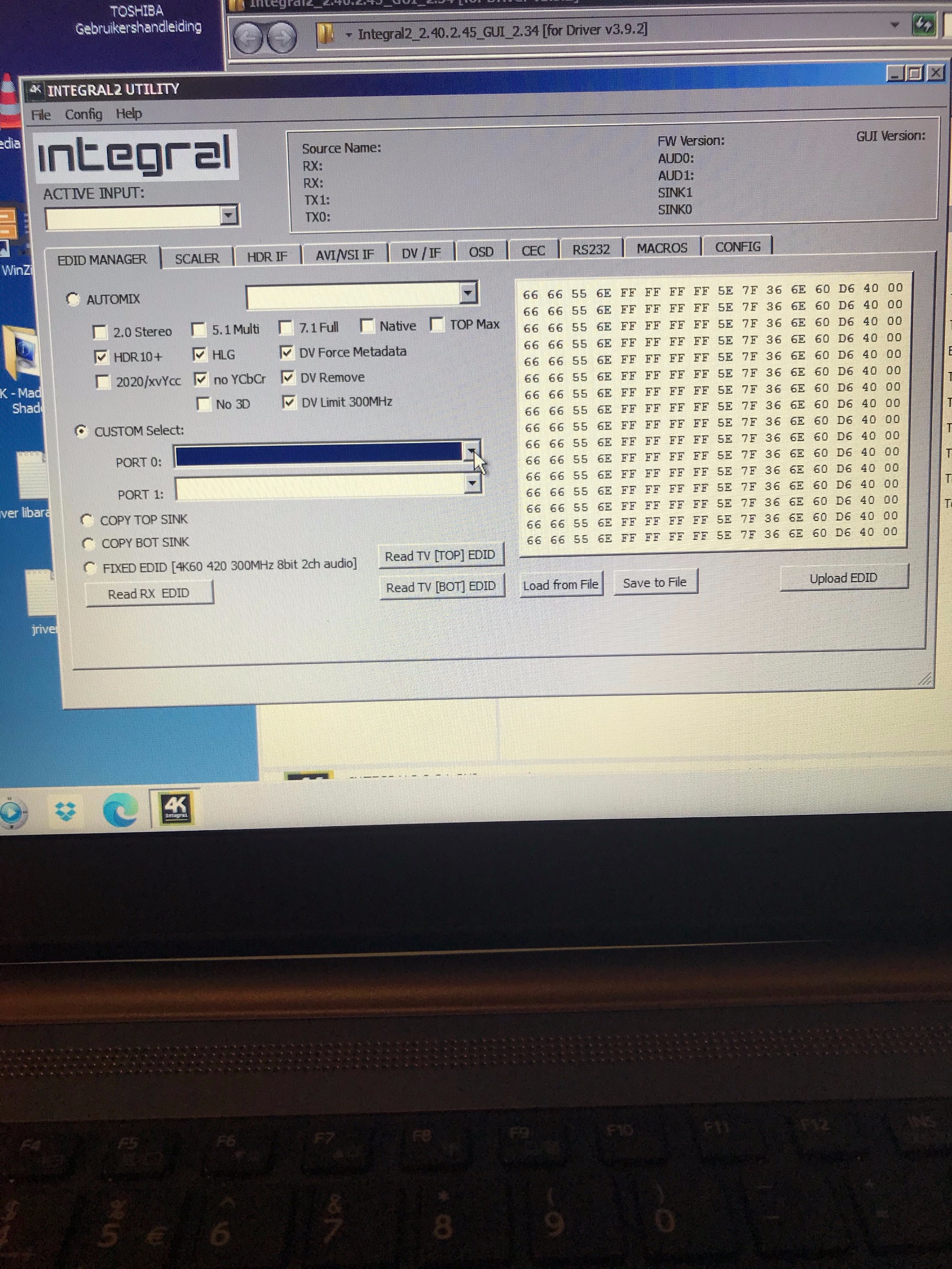

Ik heb de instructie gevolgd (zie bijgesloten screenshot en de EDID text file waar je om gevraagd had)
en de HDF Int II aangesloten op mijn AVR `(tussen AVR en mijn monitor de normale setup)  Ik las niet in jouw instructie dat ik de HDF aan mijn laptop moest hangen..
alle stappen gingen goed tot aan "kies een vrije Custom Edit positie bij Custom Select Port O bijvoorbeeld 8.(heb het EDID bestand ook opgeslagen)
Als ik op de scrolbar klik wordt de balk blauw en ik dacht daar 8 te kunnen kiezen.
ben niet maar niet verder gegaan met experimenteren dat vond ik te link.zie verder screenshot.Wacht jou instructie wel af voordat ik ver ga. Bedankt zover stapje voor stapje komen we er.

Nee, dat is geen geldige EDID. Dat kun je zien aan al die zelfde getallen. Een geldige Edid begint altijd met 00 FF FF FF FF FF FF maar wat volgt lijkt random.
Dat komt omdat de HDF de projector niet ziet. Waarschijnlijk omdat die van de spanning af is.
Ook is er geen ingangssignaal, dat is waarschijnlijk de reden dat je de vrije Custom EDID niet kunt instellen.
De AVR moet aanstaan en een signaal uitsturen. Normaal gesproken hoef je de projector niet op te starten, wel op standby houden.
De HDF vermeldt in het info venster vanzelf of alles ok is. Rechts moet een Edid vermelding staan. Links staat dan 'connected' of 'connected but on standby'
Mocht het toch niet lukken controleer dan of de driver correct is geïnstalleerd.
[Configuratiescherm>programma's>>programma's en onderdelen]  moet de volgende regel bevatten:
Silicon Laboratories USBXpress Device

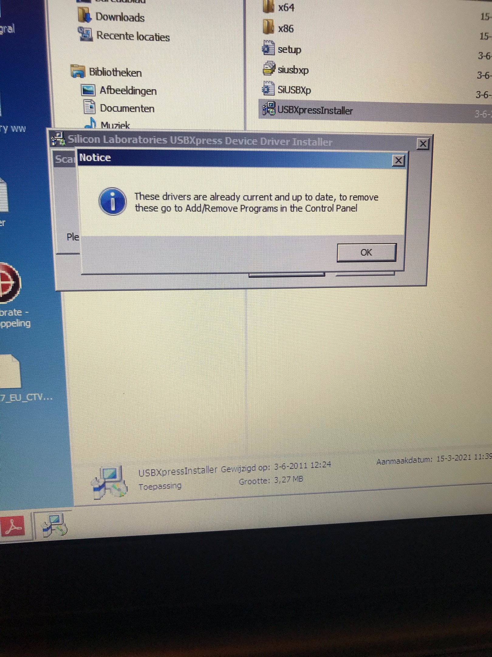

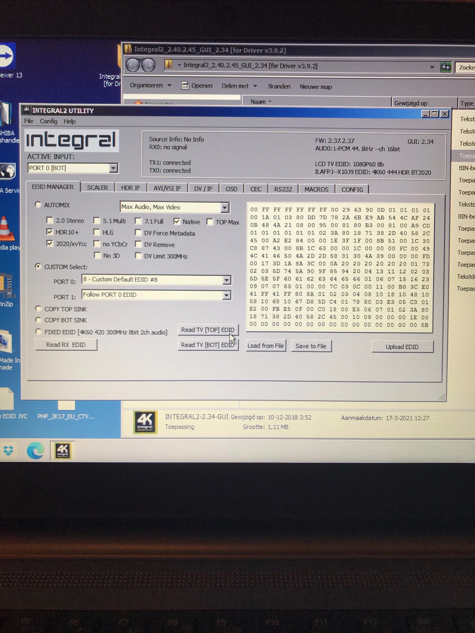

1. de driver gecontroleerd: die moet goed installed zijn (zie screenshot) Hij komt ook tevoorschijn bij programma's zoals jij aangaf

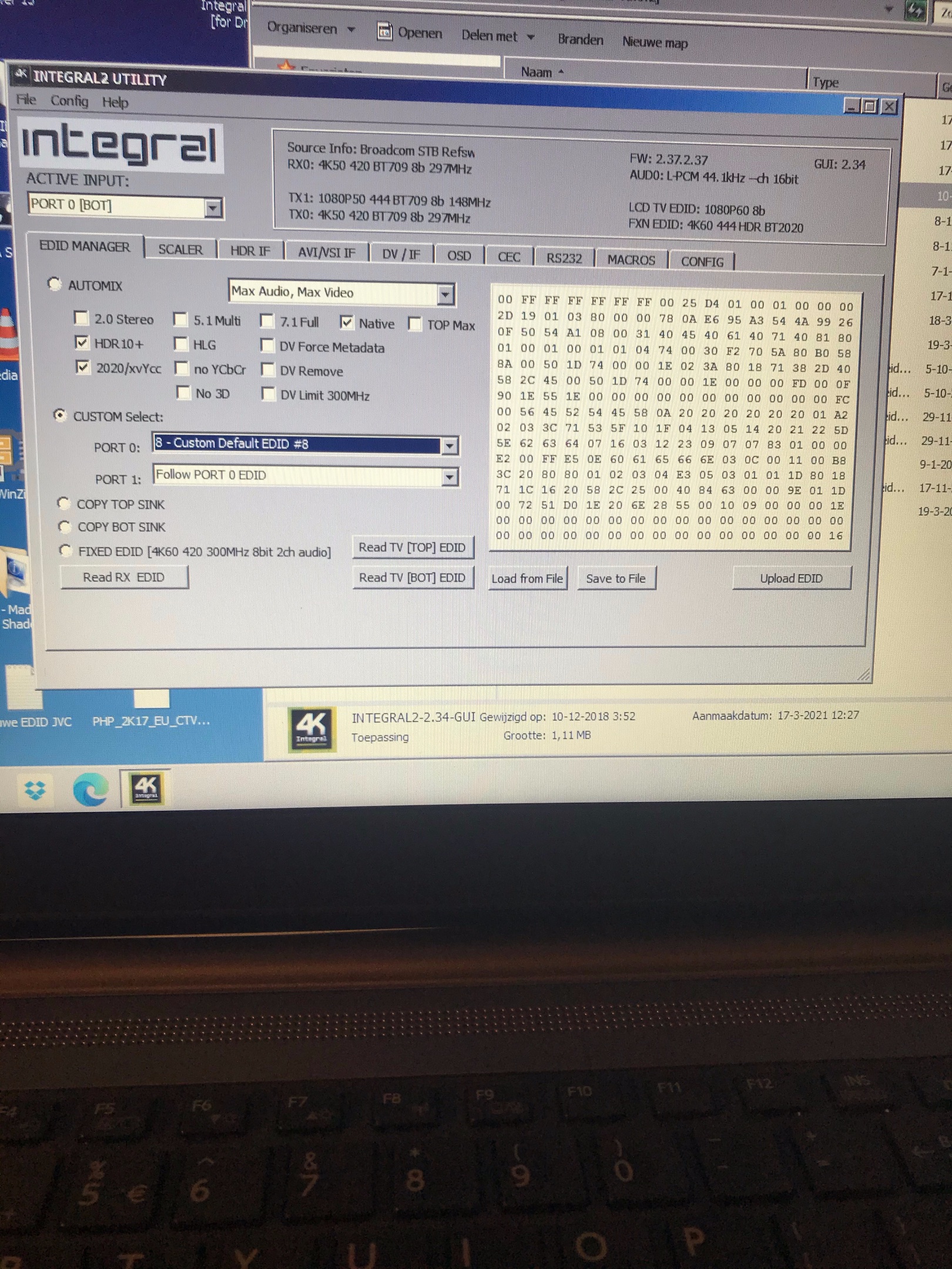

2. heb de HDF toch maar eens aangesloten op de laptop (met de JVC direct op output 0 zoals je aangaf)
opnieuw GUI opgestart en zie nu wel Active output 'ingevuld' op de GUI : PORT 0 (BOT)
heb de Denon en de projector aan (monitor en JVC geven 4k beeld van de VU+)
ik krijg een valide EDID te zien (zie screenshot 2)
Heb Custom EDID HDF ingesteld  en bij Port 0 gekozen voor 8 (custom default EDID #8)
ik kreeg daarna geen beeld meer op beide devices
heb in de GUI de EDID schakelaar terug gezet naar AUTO MIX en kreeg weer beeld op de monitor en via de JVC.
heb de EDID opgeslagen en een text file gemaakt (zie bijlage)
graag jouw commentaar (ik ga vanmiddag nog even testen in de normale set up ook met de laptop) bedankt zover (het is toch een machtig kastje en zijn geld waard al beheers ik het nog lang niet als je begrijpt wat ik bedoel)

De EDID is niet van je projector maar van je 1080p TV.
Zie de door Moninfo geparste data:
moninfo_LCDTV.txt
Dus even opnieuw en dan niet vergeten, nadat je de custom Edid hebt geselcteerd, de Edid te uploaden.
Dat de displays even wegvallen is volkomen normaal, zodra je de juiste Edid hebt geupload, komt dat weer terug.

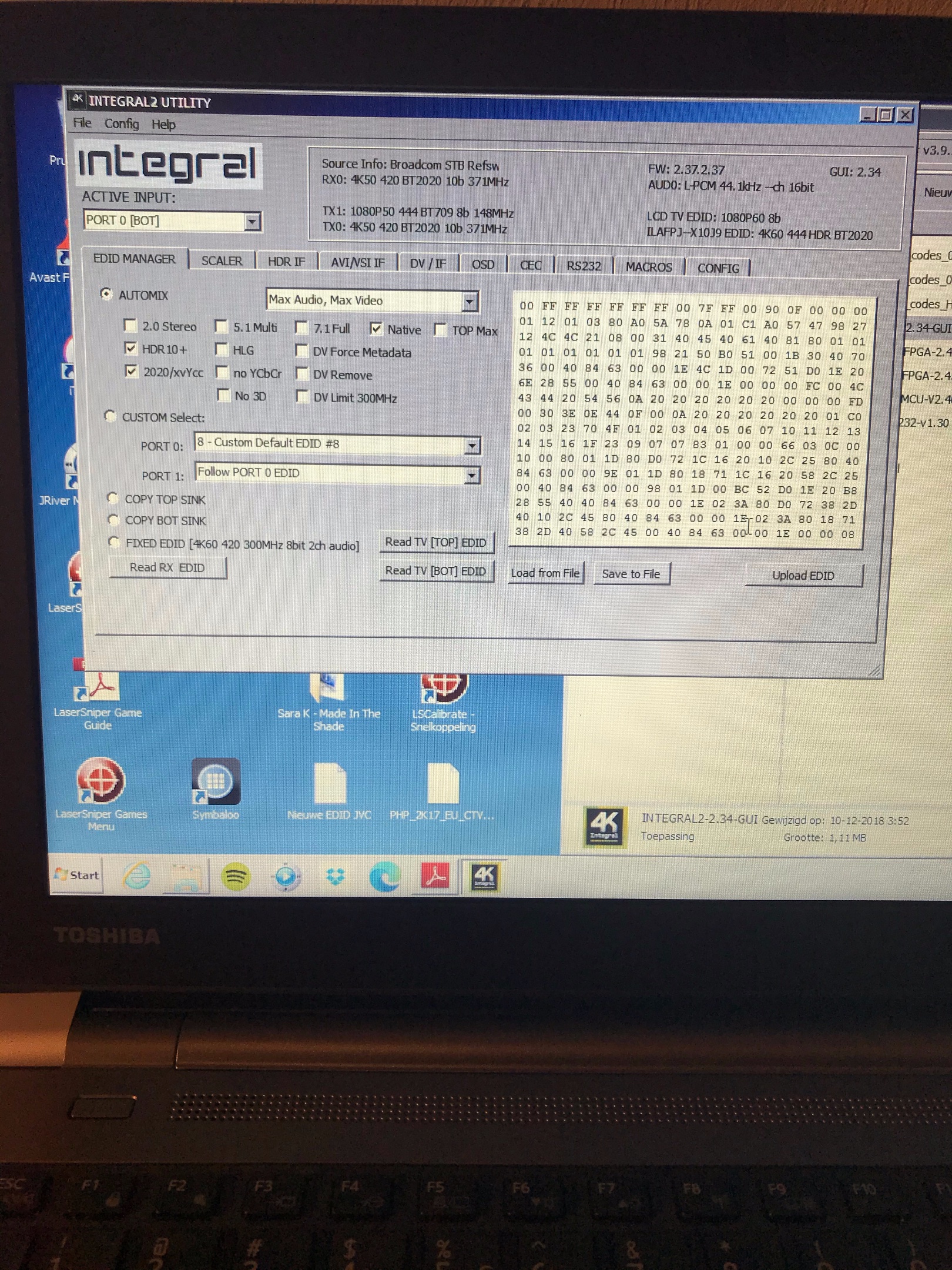

Super denk dat het gelukt is!
Inderdaad mijn fout, toch niet goed gekeken ! (upload file)
Hierbij een screenshot van de GUI en een text file (met in ieder geval een andere EDID erop)
heb nog ff de JCV direct op de HDF aangesloten laten zitten. Heb alle bronnen beeld op beide displays.

19 minuten geleden, hcfreak zei:
...Hierbij een screenshot van de GUI en een text file (met in ieder geval een andere EDID erop)....
Het parsen met Moninfo gaat niet helemaal goed met die nieuwe 4K formaten. Maar het is duidelijk dat dit juiste Edid is.

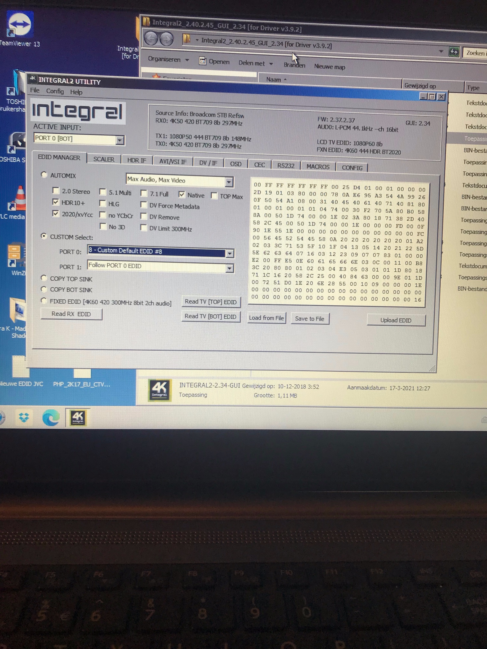

IK heb de instructies gevolgd:
exp.1: JVC direct op de HDF OUT 0  (zonder de Feintech van de JVC)--> beeld op beide displays. eerst nog herhaald Custom Edit #8 upload file gedaan En safe file (naam    zonder FT) zie screenshot 1 van het GUI scherm. (en uiteraard de HDF aan de laptop gehangen)
exp.2: zelfde set up maar nu de HDF OUT 0 met de Feintech van de JVC verbonden (beide HDMI inputs JVC bezet)--> beeld monitor en JVC (met parameters displayed)
           GUI opgestart--> info compleet dacht ik (zie screenshot 2) Safe File gedaan--> naam met FT en datum.
exp.3: JVC uit en JVC aangesloten op de AVR. --> beeld op de monitor. Toen JVC aangezet--> "geen invoer:
            Screenshot 3 gemaakt van de GUI (melding TXO: off or not connected.
Voor zover ik kan beoordelen heb je gelijk het gaat (pas) mis als de JVC vanuit de AVR via de Feintech zijn signaal ontvangt. IK ben benieuwd wat jij eruit opmaakt, alvast super bedankt (ik heb de experimenten nog over gedaan om het zeker te weten en zelf -had wel alles opgeschreven- het overzicht kwijt was)
