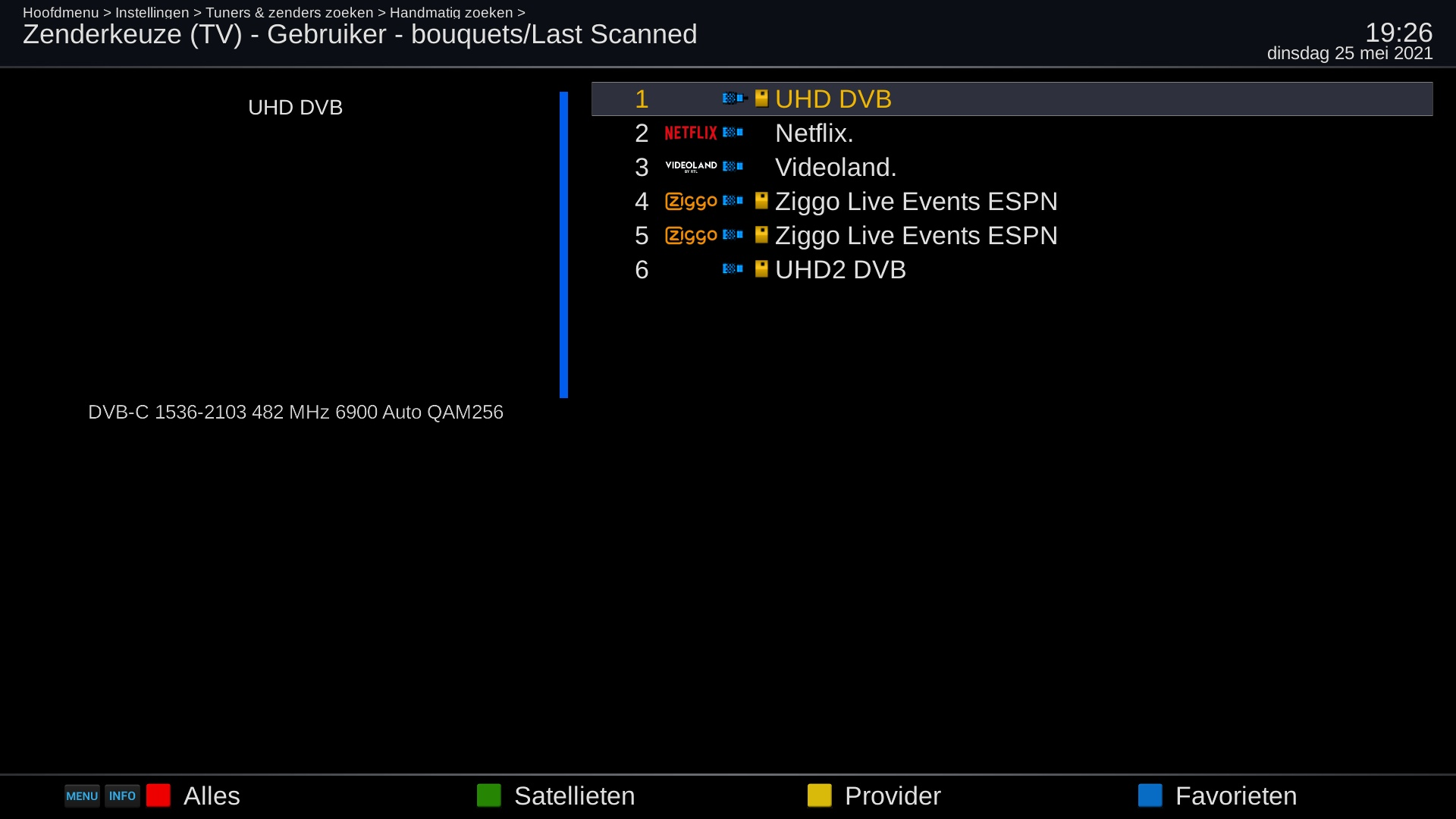

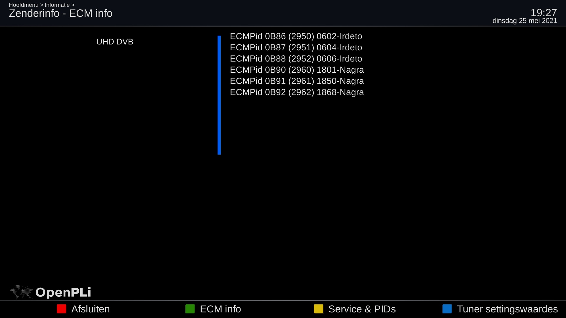

Inmiddels op 482 MHz:
Codering:
Dus ook Irdeto.
CHID bij CAID 0602 en 0604 is 00005E.
  • Like 1

1 uur terug, Satwatcher zei:
Je ‘kijkt’ naar het verkeerde kanaal. De test van NPO 1 4K bij Ziggo is UHD2 DVB.
Volgens mij scan je die in dezelfde scan, zie eerste screenshot. Dus die heb ik ook bekeken.
En is ook voorzien van 3x Irdeto en 3x Nagravision codering.
Hoe weet je zo zeker dat UHD2 DVB dan NPO 1 is?

2 uren geleden, Alex1970 zei:
Dus ook Irdeto.
Alle CAID's staan er wel bij maar als de kaarten geen rechten hebben kom je nergens.
