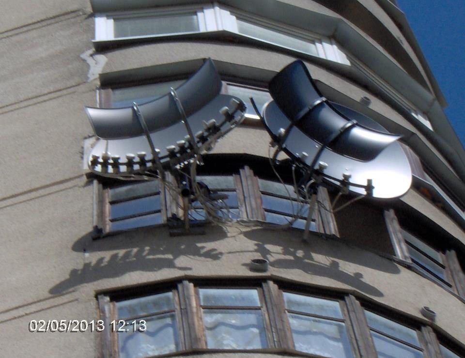

Op 23-9-2021 om 19:20, Sprietje zei:
Geen plaats voor? Dat hoor je deze man niet zeggen.
Mooi gezicht. Het siert de aanblik van de gevel en ook de waarde van het pand zal er zeker op vooruit gaan.
Stel je voor dat die hele klere-zooi eraf sodemietert en je loopt er net toevallig onderlangs.
aangepast door Drs. IJzerbout
Het zou in Nederland niet mogen want daar mag je geen schotel aan de voorgevel hangen. Bovendien wordt dit vaak al door de vereniging van eigenaren verboden. Maar waarom zouden die schotels naar beneden komen. Ik denk dat dan eerder een deel van de gevel omlaag komt als ik links boven de schotels de enorme scheuren zie zitten.
  • Moderator
Fred, dat zie je verkeerd.
Die schotel bevestiging houdt juist het gebouw bij elkaar.😁

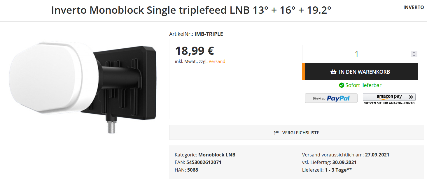

Op 24-9-2021 om 17:58, Sprietje zei:
Ook nog volop te koop van het merk Inverto en erg goedkoop.
hoi hoi ik ben nieuw, had een vraag over deze LNB, kan deze ook op een Triax TDS 80cm Schotel? worden gebruikt voor “19.2˚E”, “23.5˚E” en “28.2˚E”  te ontvangen??
robert79, welkom op dit forum.
Ja, deze triple-lnb past ook op een Triax TDS 80 die dezelfde afmetingen heeft als de vroegere Triax 78.
Je moet de schotel alleen wat secuurder uitrichten dan als je hem op een Triax TDS 65 plaatst.

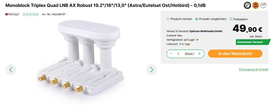

Hier de zoveelste die een vervanger zoekt voor de triple quad LNB.
Kan iemand bevestigen of deze Aston LNB een beetje degelijke kwaliteit is en of deze compatible is met standaard Canal Digitaal schotel diameter?
Of kan ik beter b.v. een Opticum LNB Monoblock Triple Quad za 13°E+16°E+19.2°E pakken en dat proberen werkend te krijgen?

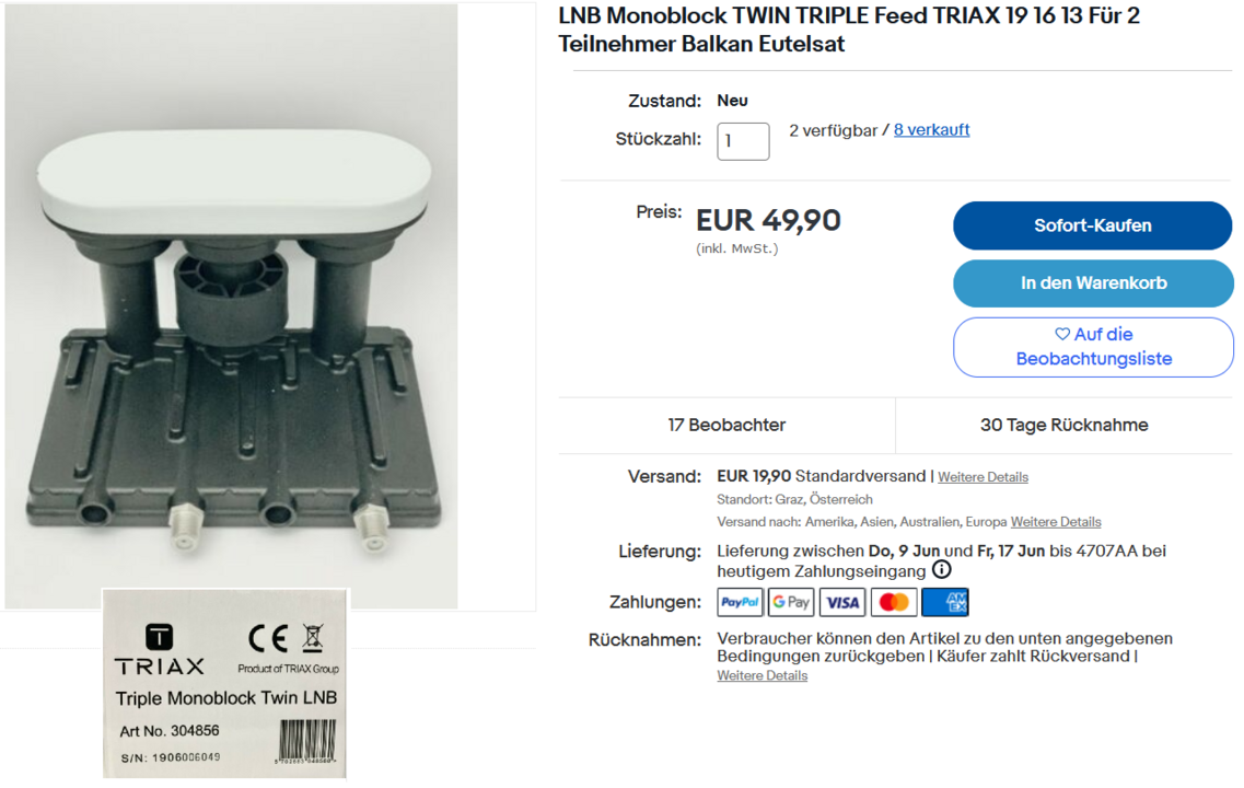

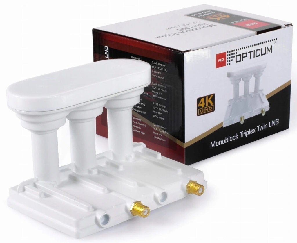

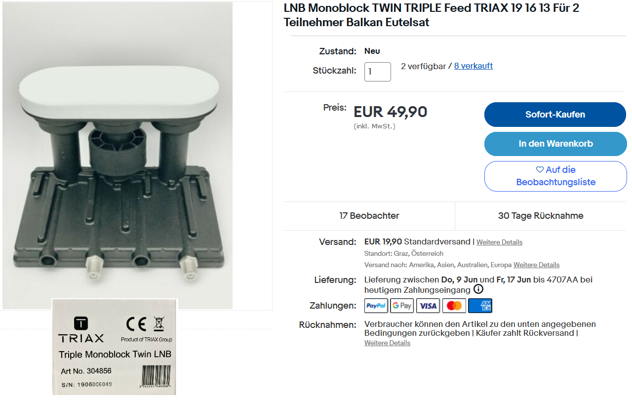

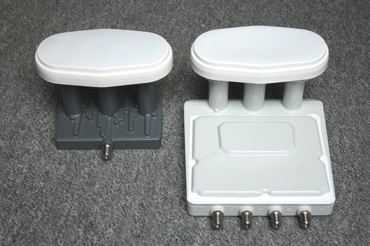

Het valt me op dat Triax nu ook de triple-lnb levert. Het gaat om het Triax Triple Monoblock Twin LNB Art No. 304856. Officieel gaat het om de ontvangst van de 13, 16 en 19,2 oost voor een schotel van 85cm maar is net zo goed bruikbaar voor de ontvangst van de Astra 19,2, 23,5 en 28,2 op een 60cm schotel. De leverancier zit in  Graz, Oostenrijk en levert bijna in heel de wereld, dus ook Nederland via een van de grootste veilingsites op het internet.
Aan de vorm van de plastic kap is te zien dat het hier om de Opticum Triple-lnb gaat en niet om de Inverto die in het midden hoger is dan de Opticum, zie de afbeeldingen.
