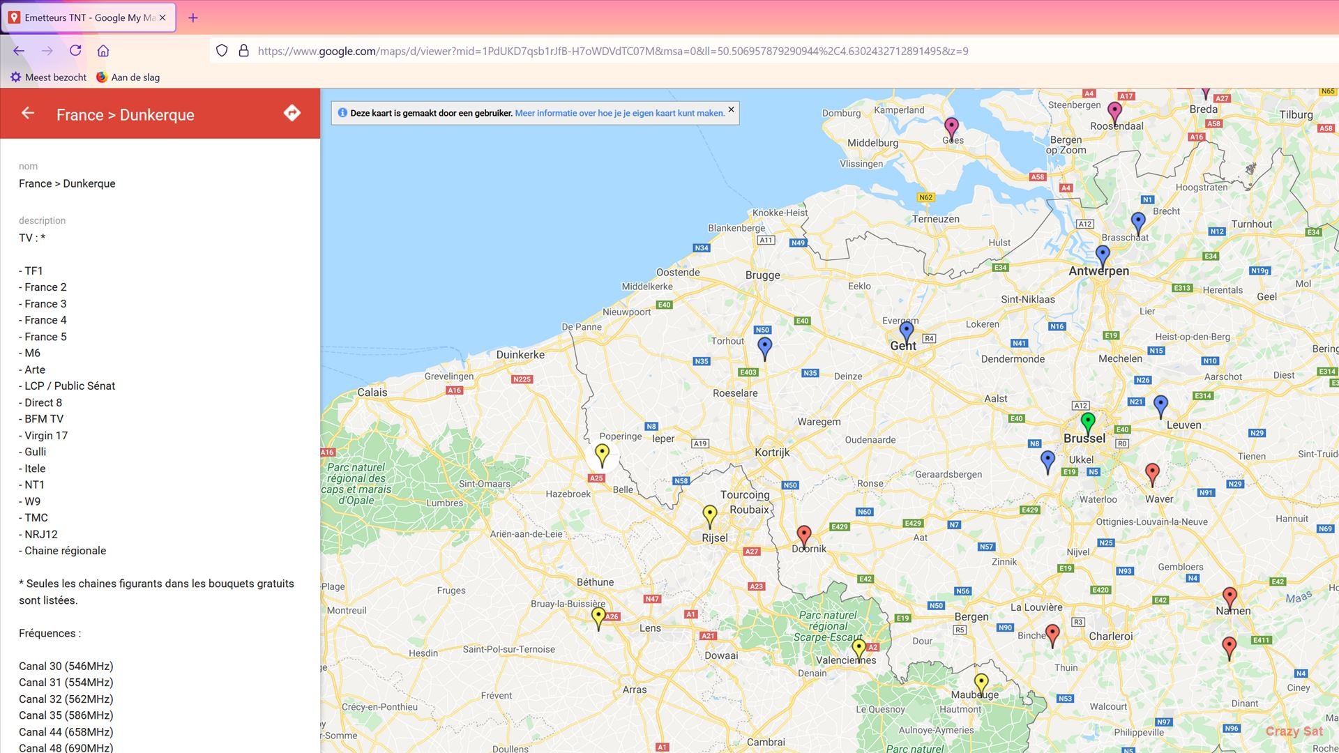

Crazy Sat Geplaatst: 8 juni 2021 Geplaatst: 8 juni 2021 (aangepast) Heb je goede antenne en versterker aan boord ? Vanuit Oostende lijkt Waver veel te ver. Zou me meer concentreren op de Franse DVB-T zenders , zijn ook FTA. 8 juni 2021 aangepast door Crazy Sat 1 feedhunting , a crazy hobby ! Edison OS mio 4K UHD + Octagon SF8008 4K UHD + Dr.HD F15 + Edison OS mini + Technomate TM-5402 HD M3 CI , Moteck SG2100 + Deltastar 90 cm + Invacom C120 QDF-031 Quad lnb + SkyStar HD2,TBS5927 , en TT-budget S2-1600 kaart. Channel Master 180 cm schotel + ESX241 lnb voor C-band. DVB-T2 via Oostvleteren,Egem,Mont des Cats,Bouvigny en Doornik.

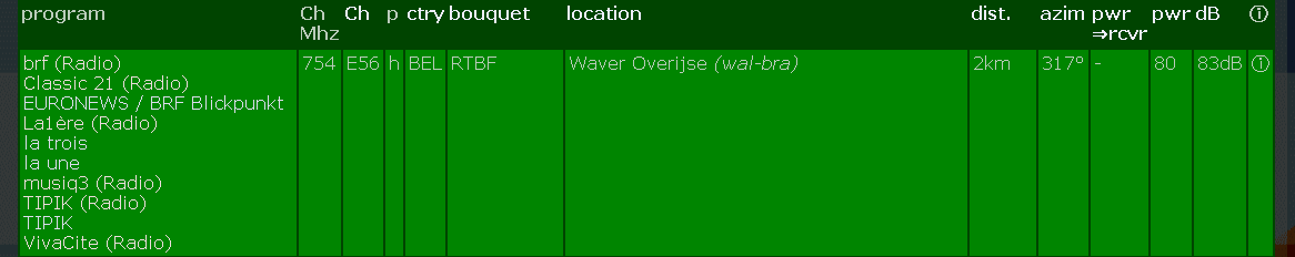

OFDM Geplaatst: 24 juni 2021 Geplaatst: 24 juni 2021 Voor wie RTBF kan ontvangen, zendt Wavre nog steeds uit op kanaal 56? 1
astro iris Geplaatst: 24 juni 2021 Geplaatst: 24 juni 2021 Op 24-6-2021 om 10:51, OFDM zei: Voor wie RTBF kan ontvangen, zendt Wavre nog steeds uit op kanaal 56? Vergroten Inderdaad. Trouwens hier Doornik ook op kanaal 56
OFDM Geplaatst: 25 juni 2021 Geplaatst: 25 juni 2021 Op 24-6-2021 om 21:14, astro iris zei: Inderdaad. Trouwens hier Doornik ook op kanaal 56 Vergroten Oh en heel dichtbij? Ik probeer af en toe uit te vinden wanneer ze kanaal 56 gaan wijzigen naar 42 maar dat valt niet mee. Met condities kan ik deze zender nog binnenhalen omdat ze mooi in een leeg UHF banddeel zitten. Samen met een Engelse mux op kanaal 55 de laatsten der Mohikanen. 1

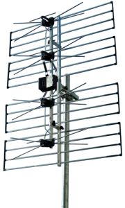

Alex1970 Geplaatst: 8 november 2021 Geplaatst: 8 november 2021 (aangepast) @OFDM Mijn antennes staan ook op zo'n 8/9m op zolder, heb diverse antennes geprobeerd. Goed opgelet op de richting en bij de RTBF uiteraard horizontale polarisatie. RTV Utrecht lukt nog wel en Brabant wisselend succes. De VRT had ik vroeger ook (toen ze nog DVB-T FTA waren). Met een rasterantenne bedoel je deze denk ik? Die heb ik ook al geprobeerd. Ik zit wel 119 km van Waver vandaan, dus m.i. ook alleen met condities mogelijk. Maar zelfs Roosendaal (25 km) en Schoten (59 km) lukken niet. Ik zie dat je voor elke frequentie filters gebruikt en meerdere antennes, waarmee koppel je dat aan elkaar? Momenteel heb ik (gek genoeg) het beste resultaat met een combi-antenne VHF/UHF, zie: Daarmee komt DAB+ dus ook binnen en kan ik nu volstaan met één coax naar beneden. 8 november 2021 aangepast door Alex1970 1 Dreambox DM920: 2x Triple tuner (2x DVB-S2X multistream + DVB-C/T2) OpenPLi 9 Xtrend ET10000: 1x DVB-S2, 2x DVB-C/T2, IPTV OpenPLi 9 VU+ Duo / Dreambox DM800 / TBS 5925 Channel Master 180cm offset: 39.0°E-37.6°W, Channel Master 120cm offset: 23.5°E-8°W SAB 97 schotel 45.1°E-60°E, 80cm vast: 28.2°E/23.5°E/19.2°E/13°E | DVB-T/DAB: VHFIII/UHF combi-antenne op zolder.

OFDM Geplaatst: 10 november 2021 Geplaatst: 10 november 2021 Op 8-11-2021 om 14:42, Alex1970 zei: @OFDM Mijn antennes staan ook op zo'n 8/9m op zolder, heb diverse antennes geprobeerd. Goed opgelet op de richting en bij de RTBF uiteraard horizontale polarisatie. RTV Utrecht lukt nog wel en Brabant wisselend succes. De VRT had ik vroeger ook (toen ze nog DVB-T FTA waren). Met een rasterantenne bedoel je deze denk ik? Die heb ik ook al geprobeerd. Ik zit wel 119 km van Waver vandaan, dus m.i. ook alleen met condities mogelijk. Maar zelfs Roosendaal (25 km) en Schoten (59 km) lukken niet. Ik zie dat je voor elke frequentie filters gebruikt en meerdere antennes, waarmee koppel je dat aan elkaar? Momenteel heb ik (gek genoeg) het beste resultaat met een combi-antenne VHF/UHF, zie: Daarmee komt DAB+ dus ook binnen en kan ik nu volstaan met één coax naar beneden. Vergroten Wat je eigenlijk zou moeten proberen is de plaats van de raster antenne precies bepalen op het moment dat er condities zijn, dit is op een zolder behoorlijk van belang maar het is inderdaad zo'n antenne! Met 119 kilometer heb je echt wel condities nodig die niet te vaak optreden maar wel meermalen per jaar. Het verlies van signaal door de lage hoogte moet ook door de kwaliteit van de condities opgebracht worden. Voor mij is zo'n afstand vergelijkbaar met Leeuwarden en die heb ik echt niet vaak. Als de condities maximaal zijn haal ik daarop toch nog een behoorlijke marge van 10 tot 15 dB. Het koppelen van meerdere antennes kan op verschillende manieren maar als je voor iedere antenne geen enkel verlies wil is de opzet als volgt: Elke antenne zijn eigen voorversterker. Daarop volgend een bandfilter voor de kanalen uit betreffende antenne, daarna de bandfilters samenkoppelen met een splitter. De crux is dat er geen breedband ruisvloer van twee versterkers over elkaar heen mag komen te liggen want dat degradeert 3 dB signaal ruisafstand. De benodigde voorversterker gain is minimaal 10 dB + bandfilter demping + splitter demping. Bij een tweedeler dan 10 + 3 +4 = 17 dB. Ik heb zelf niet alleen bandfilters maar ook hoogdoorlaat en laagdoorlaat filters. In principe pak ik van Münster 21 t/m kanaal 34 verticaal en Lingen vanaf kanaal 37 en hoger horizontaal. Rosendaal heeft een gericht zenddiagram maar ik weet niet waar en hoe. Het vermogen is ook maar 5 kW. Schoten op 59 km is ambitieus maar zou zonder condities net wel/ niet moeten kunnen. 2
