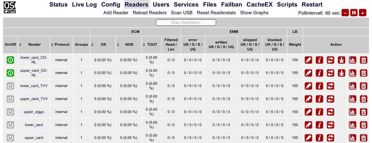

John van Dreumel Geplaatst: 1 augustus 2021 Geplaatst: 1 augustus 2021 (aangepast) Als de resolutie op 2160 gezet zou zijn dan had hij m.i. helemaal geen beeld gehad. Hij heeft het vanaf het eerste moment over ‘geen beeld, kaart eruit, kaart erin, weer beeld’ etc. Dan zou dat geen invloed mogen kunnen hebben. Met een niet haalbare resolutie heeft hij nooit beeld. Menu is overigens ook zichtbaar als de kaart geen beeld geeft. Bij een incompatibel skin / resolutie heeft hij nul beeld. Ervan uitgaande dat hij NIET met een kaart in een CI werkt maar met Oscam, opteer ik nog steeds dat het dáár mis gaat. Maar daar komt geen reactie op ondanks dat het allemaal voorgekauwd is hoe de Oscam webinterface te bereiken is. 1 augustus 2021 aangepast door John van Dreumel Er is zoveel te vragen dat ik het tóch eerst zelf probeer uit te zoeken. Dat is ook verrekte leerzaam. Mijn boxen zijn allemaal powered by PLi.

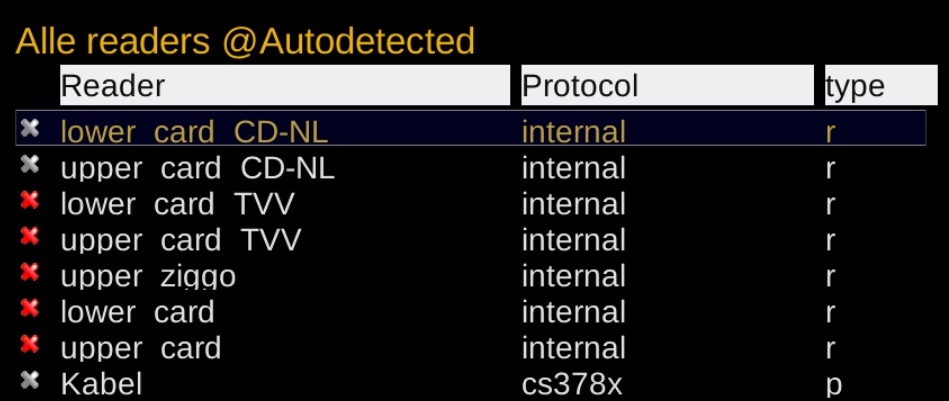

John van Dreumel Geplaatst: 1 augustus 2021 Geplaatst: 1 augustus 2021 11 minuten geleden, Alva10 zei: De Cd kaart gaat nu in de interne reader. In eerste instantie had ik hem in de aston cam. Wist niet beter. En de aansluitingen zijn volgens voorschrift van de tv gedaan. Stb op hdmi 1. Avr op hdmi 2arc. Blueray op hdmi 3. audio out via optical digital out. En dat speelde altijd goed. Nou, dat had je dan weleens eerder kunnen zeggen dat de kaart in een oude CI zat. Met de plugin ‘oscam status’, te vinden onder de blauwe toets kan je precies zien welke reader actief is. Je moet de juiste reader kiezen waar CD bij staat en deze activeren. De andere déactiveren. Dan zou het probleemloos moeten kunnen werken. Er is zoveel te vragen dat ik het tóch eerst zelf probeer uit te zoeken. Dat is ook verrekte leerzaam. Mijn boxen zijn allemaal powered by PLi.

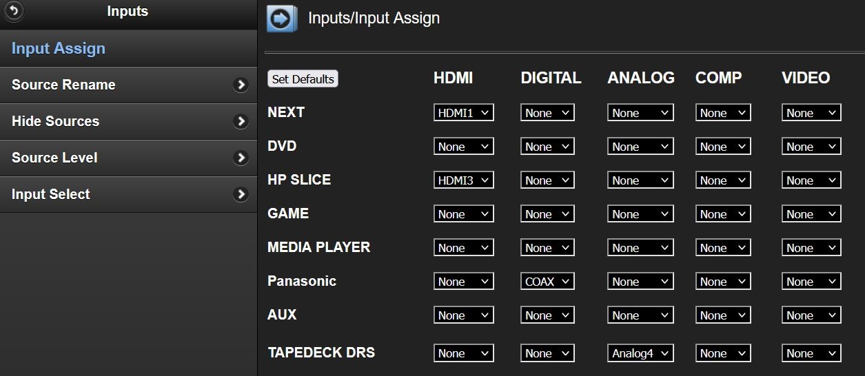

Tonskidutch Geplaatst: 2 augustus 2021 Geplaatst: 2 augustus 2021 Op 1-8-2021 om 12:43, Alva10 zei: En de aansluitingen zijn volgens voorschrift van de tv gedaan. Stb op hdmi 1. Avr op hdmi 2arc. Blueray op hdmi 3. audio out via optical digital out. En dat speelde altijd goed. volgens de voorschriften van de TV? Ik had alles volgens de voorschriften van de AVR (bij u de Yamaha) gedaan, dus alle HDMI kabels naar de Yamaha en die met de monitor uit HDMI kabel naar de TV. Als je dan de Yamaha instelt op audio automatische selectie krijg je altijd het juiste audio signaal uit de Vu+. Geluid van de TV naar de AVR kan via sp-dif Optisch kabeltje. En dan moet je natuurlijk wel in de menu's van de Yamaha gaan om de sources (chique woord voor bronnen) op de juiste HDMI input en spdif input te zetten. Dat kun je zelfs van achter je PC doen als die Yamaha ook in je netwerk hangt. Ik werk al 10 jaar met die setup en regel alles via de AVR qua geluid input en sources. Nog nooit een probleem gehAd tot de NEXT box van Ziggo erbij kwam. Maar dat is een ander verhaal. hier nog even het menu van de AVR No Rhyme No Reason LTJ Xperience, Jackson Sloan
