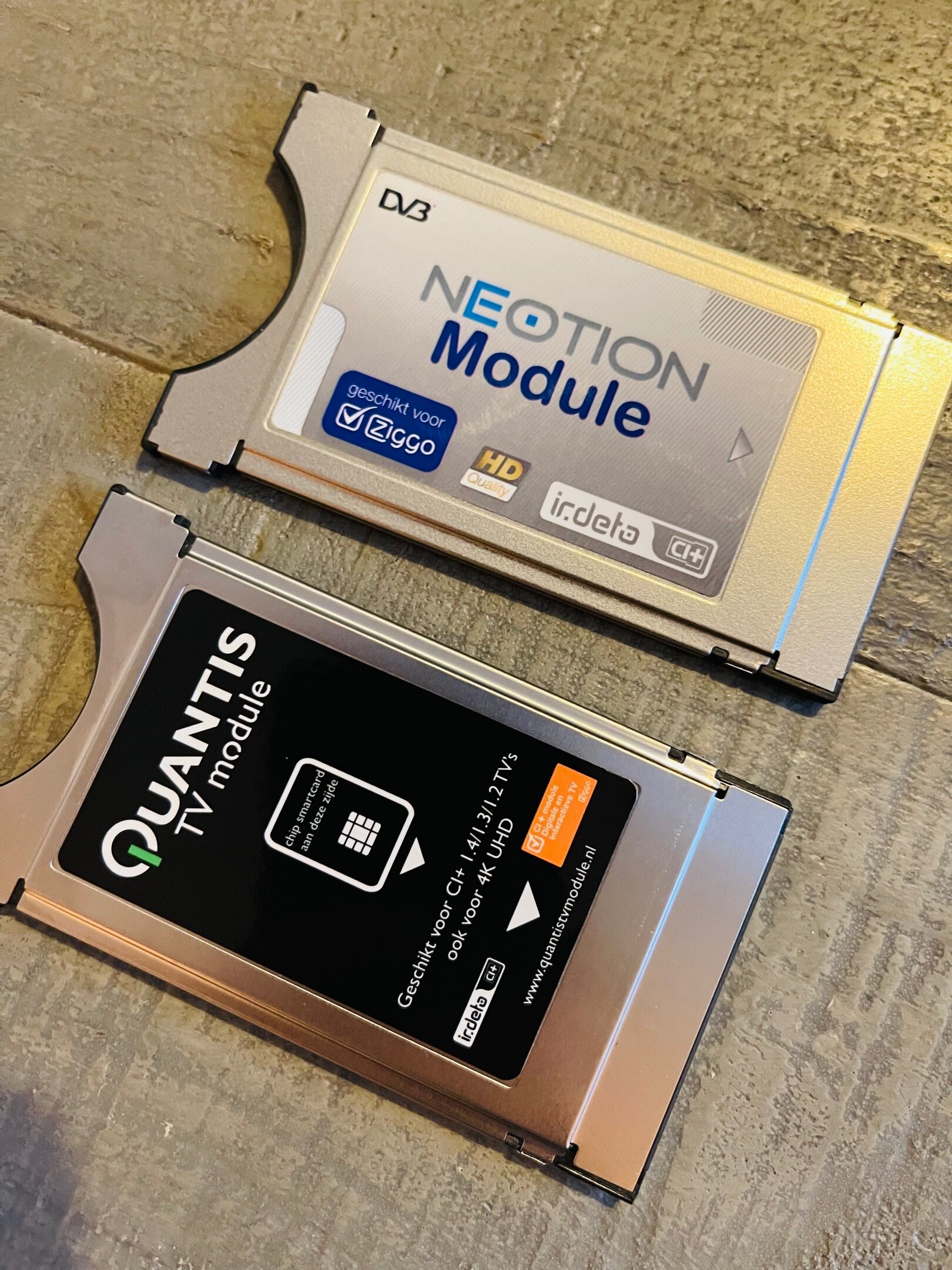

Iemand een tip naar de oplossing? Ik kom maar niet verder. Heb 3 .pem bestanden en een param file in de map etc/ciplus staan.
Zodra de module in de box zit krijg ik netjes de melding dat de module herkent is en het goed zou werken. Alleen wanneer ik naar een zender in mijn abonnement ga blijft het beeld zwart. Soms verschijnt een melding ' E120-4 Reserved smartcard return code'.
Iemand een idee hoe dit wel werkend te krijgen? Hij lijkt de neotion module goed te herkennen en ook de smartcard. Ga ik naar een zender buiten mijn abonnement verschijnt die melding (deze zender is geen onderdeel van uw abonnement) ook netjes. Alleen beeld op een zender ho maar :D
13 uren geleden, 86tweety zei:
Misschien toch melden welke module dit is?
VU+ Duo 4K (originele versie, niet SE!) met VTI v. 15.0.0.2
19 uren geleden, Mimisiku zei:
Ook de CI+ even uit en ingestoken?
Ha, ja absoluut. Ik heb ook een andere module geprobeerd en daar werkt alles wel goed. Dit is een nieuwe zwarte quantis module.
Maar met de door Ziggo ooit geleverde neotion module krijg ik het dusniet werkend. Jullie wel? Ik zie wel dat die neotion module blijkbaar alleen geschikt is voor 1.2? TV’s. Ik gebruik de module in een VU UNO4kSE mogelijk ligt het daar aan?
