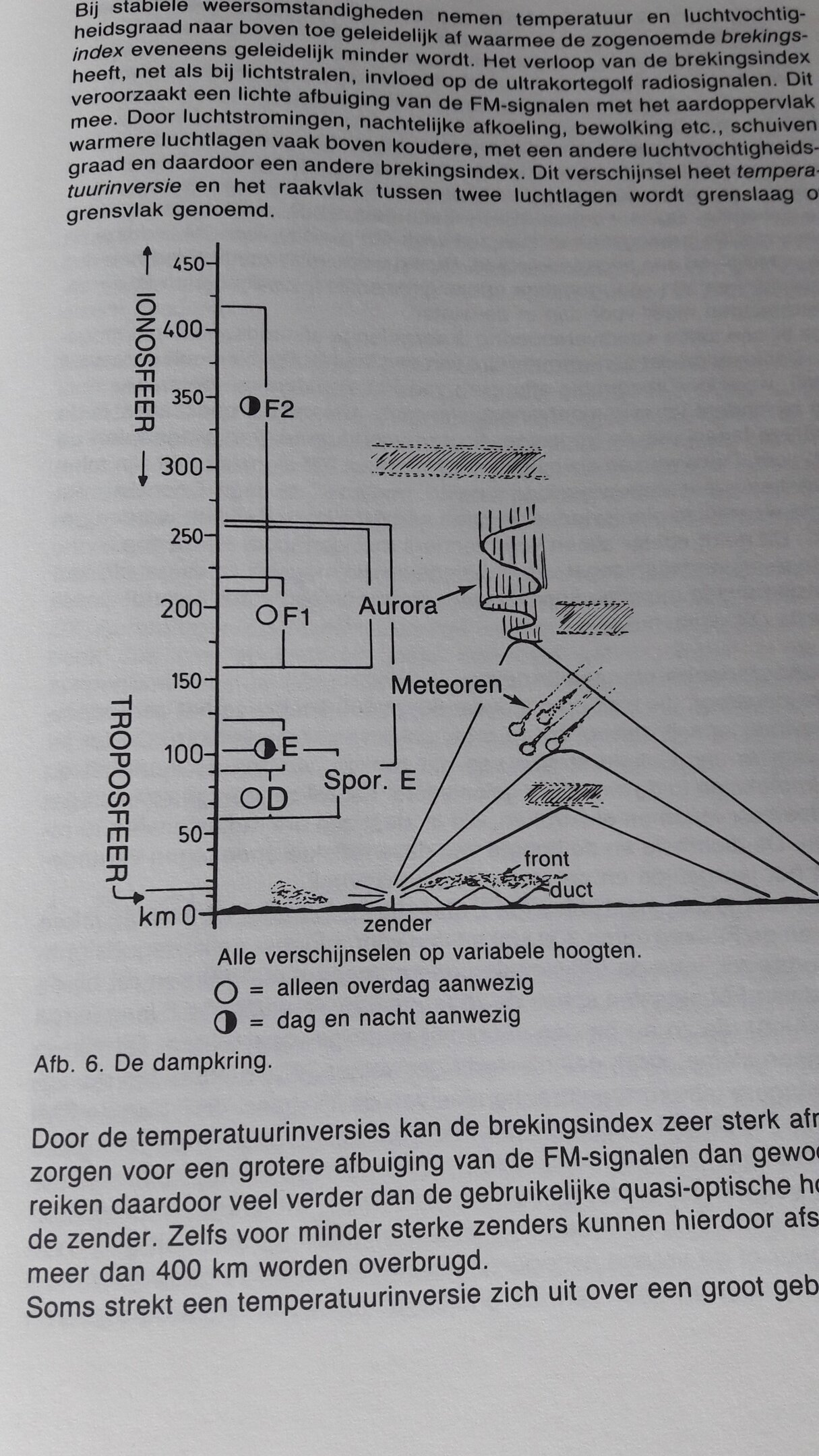

donpedro Geplaatst: 16 augustus 2021 Geplaatst: 16 augustus 2021 Inderdaad, de magie van onze atmosfeer en de voordelen en nadelen die het meebrengt voor radiogolven. Op HF maken we daar intensief gebruik van om zo waar mogelijk over de hele wereld te komen 😁 VU+ Zero & VU+ Solo2 - VTi 11.x Unstable Oscam 11xxxx MacBook Pro Ubuntu 16.04LTS
