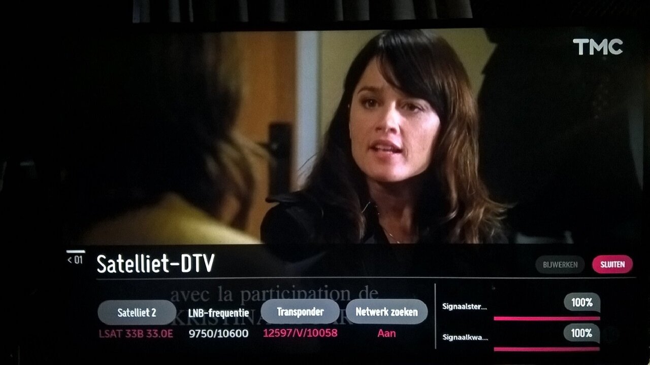

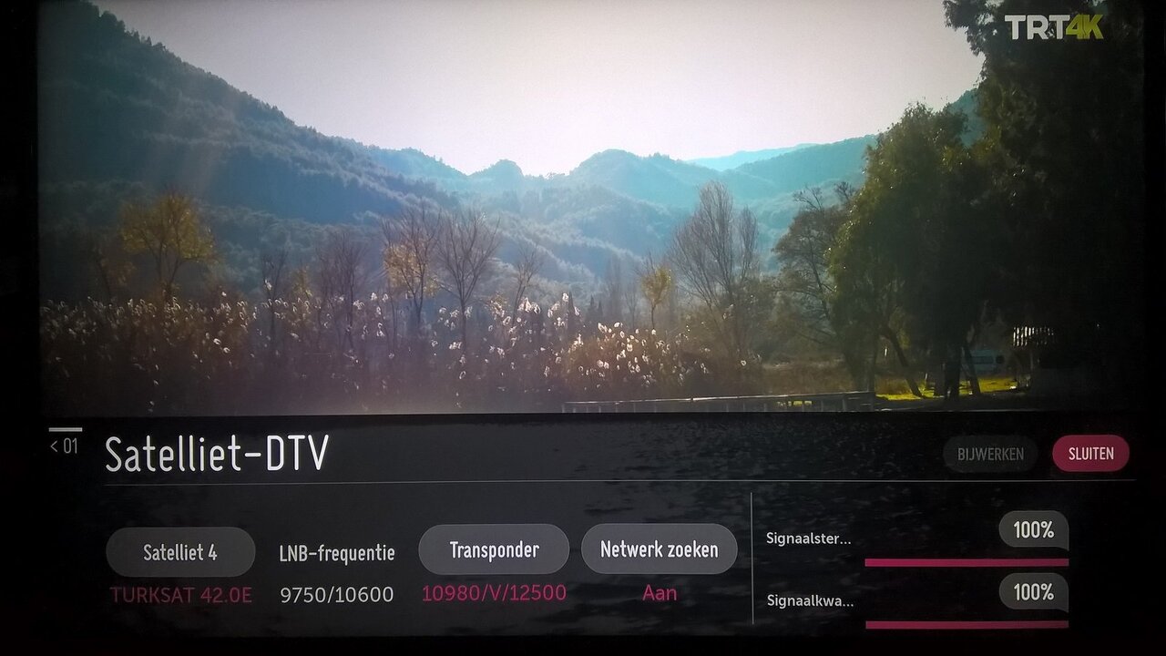

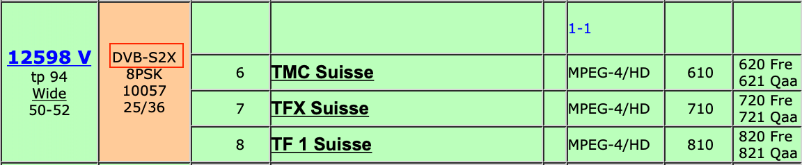

Gast patje7of9 Geplaatst: 28 augustus 2021 Geplaatst: 28 augustus 2021 39 minuten geleden, ceesv zei: Zelfs al zou je beoogde voorbereiding werken, heb je op dat moment te maken met nieuwe ontwikkelingen, zou zo maar DVB-S2x Versie 2.0 kunnen zijn. DVB-S2X noem ik één groot fiasco. Is sinds 2014 beschikbaar en er zijn maar een handvol zenders die deze norm gebruiken. Dus ik verwacht zeker geen versie 2.0 de komende jaren omdat bijna geen enkele zenders de eerste versie gebruikt.
Tonskidutch Geplaatst: 28 augustus 2021 Geplaatst: 28 augustus 2021 16 minuten geleden, patje7of9 zei: en er zijn maar een handvol zenders die deze norm gebruiken. hoe kom je daarbij...? of heb je het enkel over multichannel? er zijn meer voordelen. Tears Run Dry Malia, Boris Blank

Gast patje7of9 Geplaatst: 28 augustus 2021 Geplaatst: 28 augustus 2021 17 minuten geleden, Tonskidutch zei: hoe kom je daarbij...? of heb je het enkel over multichannel? er zijn meer voordelen. Bij mij weten zijn er maar drie zenders die uitzenden in DVB-S2X en dat op 33E. @Sprietje De MIS zenders op 5W zenden uit in DVB-S2 en niet in S2X.
