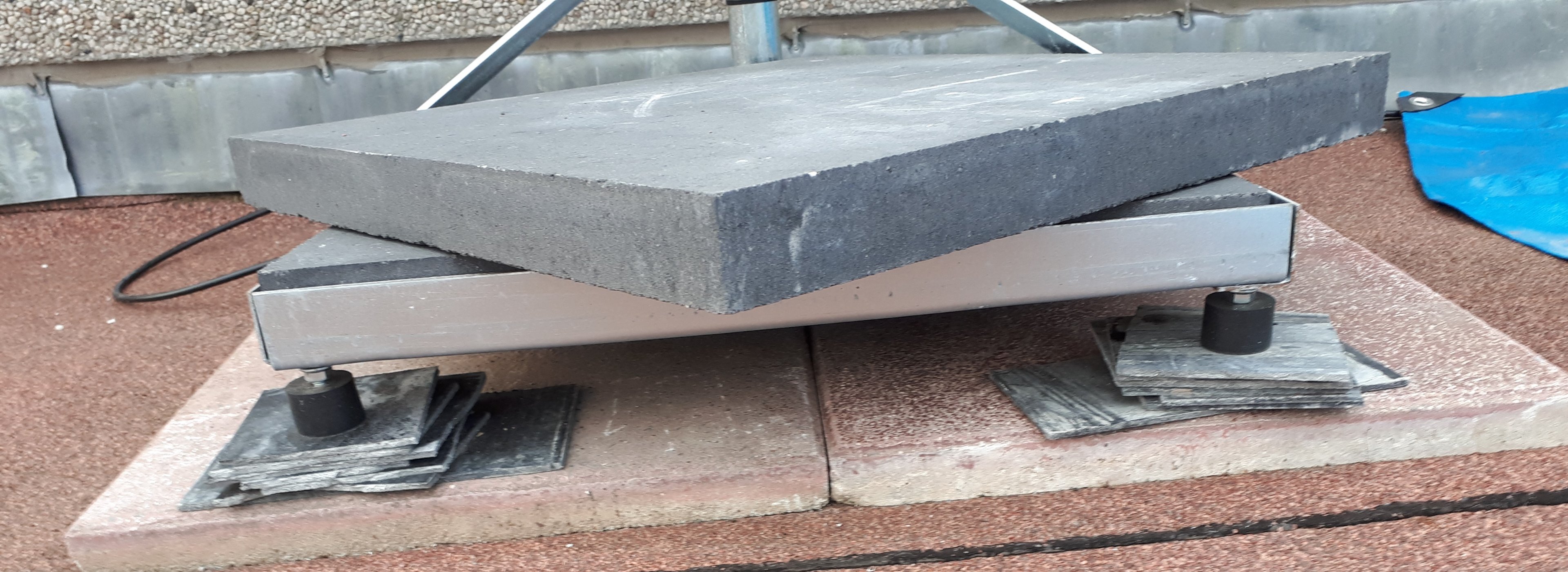

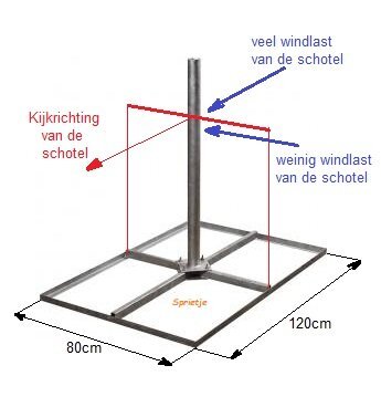

Sprietje Geplaatst: 19 september 2021 Geplaatst: 19 september 2021 Beste BrunoVP Dat gaat helemaal verkeerd met die veel te kleine tegelvoet. Voor een schotel van 100x110cm heb je een tegelvoet nodig waar 4 tegels van 40x60cm in passen en dan moet je nog wat extra tegels er bovenop leggen. Ook moet je rekening houden hoe je de tegelvoet t.o.v. de schotel plaatst, zie bijlage. Als je met deze zaken geen rekening houd, dan ligt de schotel bij de eerste de beste storm op de grond.

BrunoVP Geplaatst: 19 september 2021 Auteur Geplaatst: 19 september 2021 12 minuten geleden, Sprietje zei: Beste BrunoVP Dat gaat helemaal verkeerd met die veel te kleine tegelvoet. Voor een schotel van 100x110cm heb je een tegelvoet nodig waar 4 tegels van 40x60cm in passen en dan moet je nog wat extra tegels er bovenop leggen. Ook moet je rekening houden hoe je de tegelvoet t.o.v. de schotel plaatst, zie bijlage. Als je met deze zaken geen rekening houd, dan ligt de schotel bij de eerste de beste storm op de grond. Op dit ogenblik ligt er al voor +- 42 kg aan tegels. Eens volledig uitgeregeld komen er sowieso er nog een paar op. Verder best een grappige foto, hoop dat ik het zal meemaken.

Sprietje Geplaatst: 19 september 2021 Geplaatst: 19 september 2021 41 minuten geleden, BrunoVP zei: Op dit ogenblik ligt er al voor +- 42 kg aan tegels. Eens volledig uitgeregeld komen er sowieso er nog een paar op. Verder best een grappige foto, hoop dat ik het zal meemaken. Dat is toch niks. Een betontegel van 40x60x5cm weegt 28kg. Vier stuks is dus 112kg en zelfs dan waait de schotel van het plat dak met een voet van 80x120cm. Je gaat echt gevaarlijk spel spelen met die kleine tegelvoet en die grote schotel.

Sprietje Geplaatst: 19 september 2021 Geplaatst: 19 september 2021 Windlast van een schotel 100x110cm is 100kg bij 120km/h. Windkracht 12 komt zelden voor maar windstoten van 120km/h regelmatig. Op 11 maart 2021 was de eerste officiële storm van 2021 met windstoten tot 120 km/u in Nederland. Moet jij eens met 100kg gaan trekken aan die buis. Die gaat gegarandeerd om met dat balkonstatiefje. En dan al de keren dat die niet om gaat maar wel even iets opgetild wordt en de schotel niet meer in positie staat. Jij lekker balen want je ontvangt geen enkele satelliet meer. Mag je de schotel opnieuw af gaan stellen.
