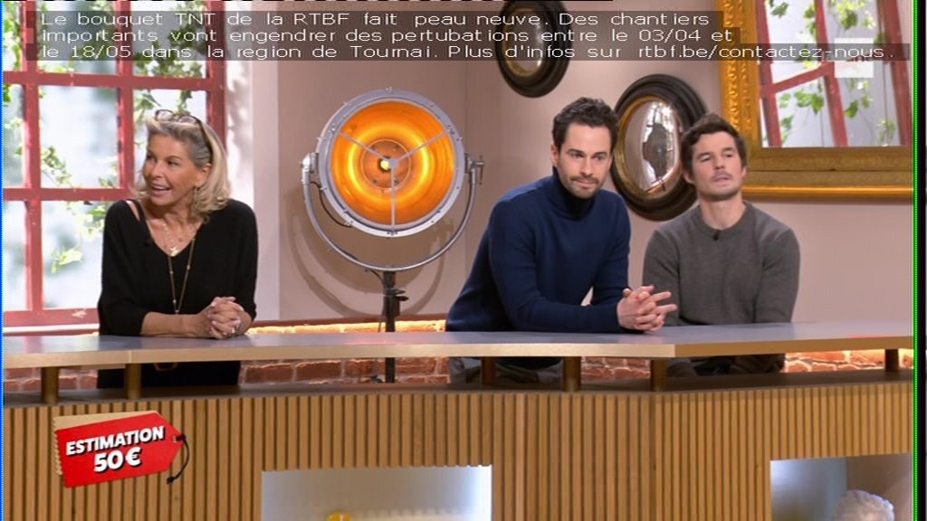

Satfeeds-DX Geplaatst: 3 april 2023 Geplaatst: 3 april 2023 (aangepast) Infobalk bovenaan het scherm van la une, TIPIK en la trois over de werkzaamheden en vervanging van antenne Doornik, kanaal 56 vanaf 3 April 2023. Ook de radiouitzendingen op FM en DAB+ kunnen gestoord zijn tijdens de werken. https://www.rtbf.be/article/travaux-en-vue-de-remplacer-lantenne-uhf-sur-notre-site-de-tournai-a-partir-du-3-avril-2023-11176053 3 april 2023 aangepast door Satfeeds-DX Edision Piccollo Benelux Edition en VU+ Zero 4K Cahors Big Bisat : 19,2°E, 23,5°E, 36°E, 39°E, 46°E, 52,5°E Triax 88 cm: 13°E, 1,9°E Triax 64 cm: 42°E Triax 78 cm: 8°W Maximum E-85: 28,2°E, 21,5°E, 16°E, 10°E, 5°E, 1°W, 5°W Maximum E-85: 14°W, 22°W, 30°W Visiosat 90 cm: basis 7°E die draaibaar is van 70,5°E tot 45°W DVBT-TNT DAB+
stevenvc19 Geplaatst: 4 april 2023 Geplaatst: 4 april 2023 Ik vermoed dat de definitieve omschakeling naar kanaal 42 dan sowieso pas na de maand mei zal opstarten. Ik zag alleszins wel al enkele korte nieuwsberichten van rtbf waar men spreekt van werkzaamheden aan zendmasten.

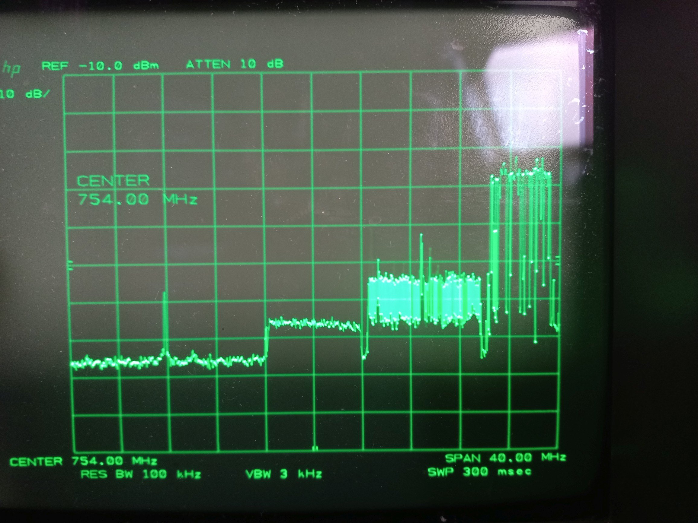

OFDM Geplaatst: 19 mei 2023 Geplaatst: 19 mei 2023 Voor wie kanaal 42 kan ontvangen een lancering. Voor mij een crash als kanaal 56 uitgaat.
MrDish Geplaatst: 20 mei 2023 Geplaatst: 20 mei 2023 Op 15-5-2023 om 21:03, OFDM zei: Hoe stom dat ik niet op tijd heb gemaild met de contactpersoon bij RTBF want hij is sinds 1 mei met pensioen. Onderstaande info over de omschakeling is van 1 februari. Aangezien in het verleden vaker is gebleken dat er uitstel ontstaat weet ik het echt niet. Of men nog blijft vasthouden aan dubbel uitzenden vraag ik mij ook af want het zou best bijzonder zijn. We zitten in het laatste stuk voor de finish. Uiterlijk mei 2023 moeten we uitzenden op ons nieuwe kanaal 42 in DVB-T2. De nieuwe zenders zijn bijna allemaal geïnstalleerd, we moeten nog twee grote antennes in Doornik en Léglise vervangen, maar we zullen waarschijnlijk zeer binnenkort beginnen met het uitzenden in simultane uitzending op sommige sites om alle parameters van de multiplexer en zenders voor DVB-T2 te verfijnen. De omschakeling zal dus in mei 2023 zijn of uiterlijk in juni 2023, het zal er zeker van afhangen wanneer telecomoperators onze oude frequenties willen gebruiken. Deze laatste zin vraagt enige toelichting: RTBF maakt in de huidige 5g 700 MHz band alleen nog maar gebruik van kanaal 56 en dat zal nooit t.b.v. 5g in gebruik worden genomen aangezien het in de duplex gap valt tussen up en downlink. Dat RTBF daar niet meer hoort uit te zenden is wel een issue en het is door genade van de telecom operatoren dat dit wordt gedoogd. Hieronder een foto van het spectrum zoals ik dat zondag ochtend ontving. Het midden is kanaal 56 op 754 MHz en rechts daarvan zijn 5g downlink blokken zichtbaar, dit stoort elkaar niet. Iemand die erg dichtbij een 5g zendmast woont zal hier wel problemen door ondervinden maar dat is dan uitsluitend TV ontvangst problemen. Wat is dit voor Spectrum Analyzer als ik zo vrij mag zijn.
OFDM Geplaatst: 20 mei 2023 Geplaatst: 20 mei 2023 29 minuten geleden, MrDish zei: Wat is dit voor Spectrum Analyzer als ik zo vrij mag zijn. Zeker anders zou ik het niet plaatsen. Het was in zijn tijd absolute wereldklasse, zie; https://www.hpmemoryproject.org/technics/bench/8568/bench_8568_home.htm Dit model de 8568b zal ergens rond 1990 zijn gekocht en ik heb er vóór de eeuwwisseling twee componenten in vervangen. Afkloppen want werkt nog steeds! Om digitaal te DX'en is het zoveel gemak: Ik zie lang voordat ik een kanaal kan inscannen of er "iets" binnenkomt. Het is ook mogelijk om storing in een Digitenne signaal door een Duitse zender te onderscheiden. Dat maakt het dan mogelijk om te weten waarom een zender niet lukt terwijl de sterkte genoeg is. Ik heb onlangs een super compact Chinese hand spectrum analyser gekregen. Daar moet ik een connector overgang voor maken en dan kijken of die deze dingen ook kan. Dan spaar ik de oude man wat meer.
