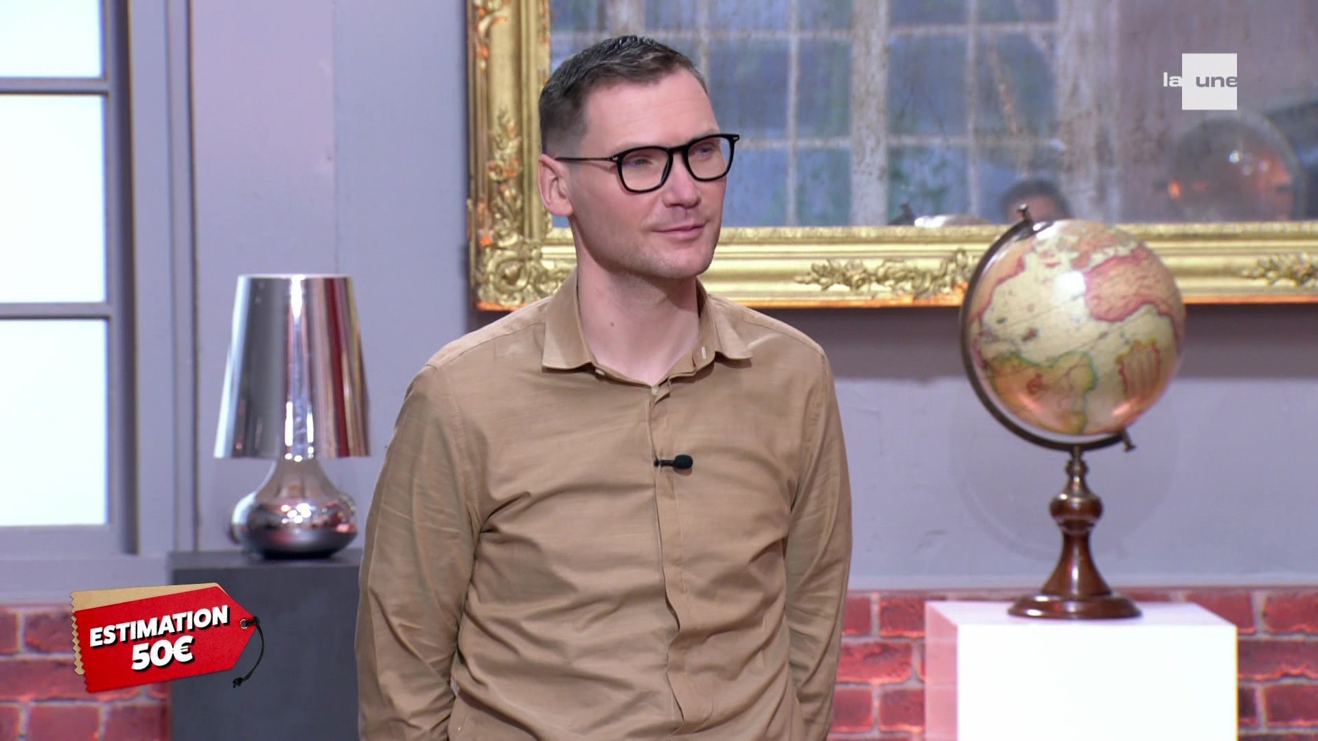

 Op dit ogenblik een dvb-t in de televisie.  Ik moet dus een externe tuner aankopen en vroeg mij af of een nieuwe DVB-t2 tuner ook 4k doorgeeft.
Ik ontvang via antenne de Franse dvb-t uitzendingen en naar aanleiding van de OS in Parijs zou een UHD-uitzending gaan gebeuren via dvb-t2, vandaar de vraag die ik stel.
Momenteel is de antenne in Doornik terug aan het testen op kanaal 42.
Nu is de videoresolutie 1920x1080
