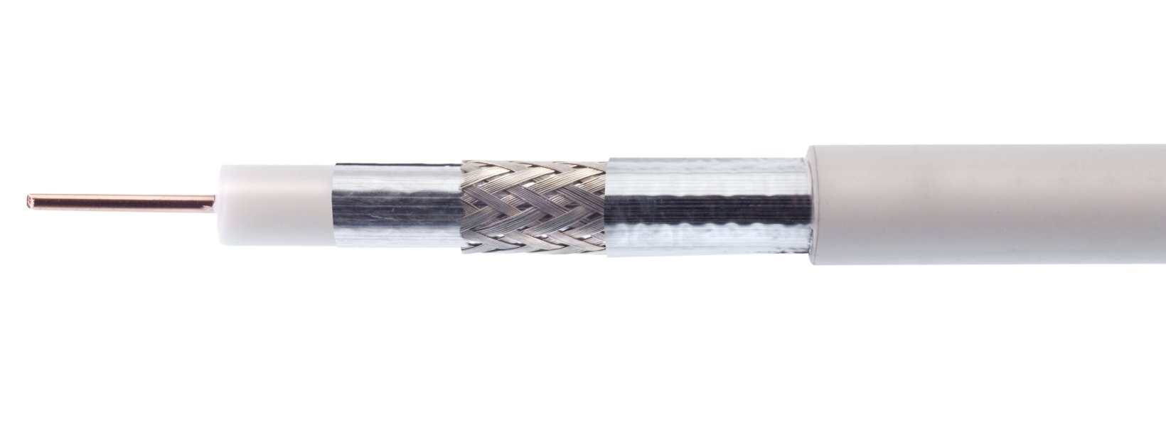

Ik ben verhuisd van Spanje naar Duitsland. Het Duitse huis heeft Schotel en duo  LNB. Vorige eigenaar kreeg geen CD SAT-ontvangst meer en streamde Ziggo e.d. naar zijn TV. Ik wil proberen satelliet ontvangst weer te herstellen. Ik zie o.a. dat de kabel vanaf LNB naar TV  uit tenminste 3 of 4 stukken kabel bestaat. Ik wil daarom in elk geval een nieuwe kabel trekken (Eentje die een goede ontvangst mogelijk maakt).
Graag wil ik advies welke kabel te kopen met een goede prijs/kwaliteit verhouding.

Hirschmann Koka 799 of Koka 9 is een goede keuze.

Naar Hirschmann coax kun je in Duitsland lang zoeken.

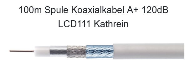

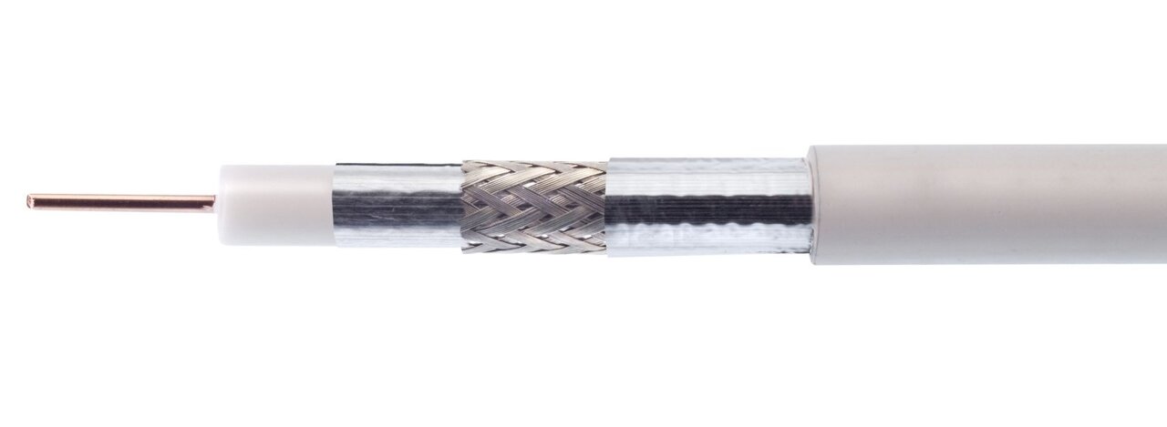

Ik zou voor deze Kathrein coax gaan: kathrein lcd 111 a+ koaxialkabel
vanaf €0,56/meter. Deze heeft dezelfde specificaties als Koka 9 eca.

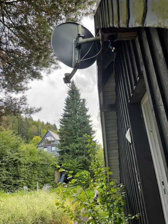

De LNB die hier aan de huidige schotel hangt heeft een vierkante vorm en is dus niet van CD.
  • Moderator
Vierkant duidt op  een Technisat antenne?
Wat voor LNB zit er op die antenne?
Schotel op 23,5 (laten) afstellen, LNB kan je gewoon gebruiken. Die is voor een 80 cm schotel, en in de praktijk geeft die voldoende signaal sterkte voor zowel de 23,5 als de 19,2 astra's. De kabel zal nagemeten moeten worden, en eventueel vervangen.

Hij geeft aan dat de lnb vierkant is, niet dat de schotel vierkant is.
Geef het merk en type van de lnb een op. Maak eventueel een foto.
Om te kunnen beoordelen welke duo-lnb je moet gebruiken is het noodzakelijk dat je afstand "X" even op geeft van de bijlage.

21 uren geleden, Sprietje zei:
@Sprietje, wat is eigenlijk de volgende stap in betere kabels dan Koka 9 TS/Eca ?
In de VS gebruiken ze veel RG6 maar dat is double shielded dus eigenlijk al minder dan Koka.  Ik ken ook coax als Aircell 7, EcoFlex etc maar dat is meer voor andere toepassingen.
IPTV:  KPN Glas (AoN) 1 Gbit & IPTV KPN plus+ TV box  / Android 4K IPTV box / Kodi & Plex / 100+ TB Storage
Er is helemaal geen volgende stap nodig. 3-voudig afgeschermd is meer dan genoeg. Daarmee kom je aan 110dB afscherming in het frequentiebereik van 30 - 1000 MHz.
