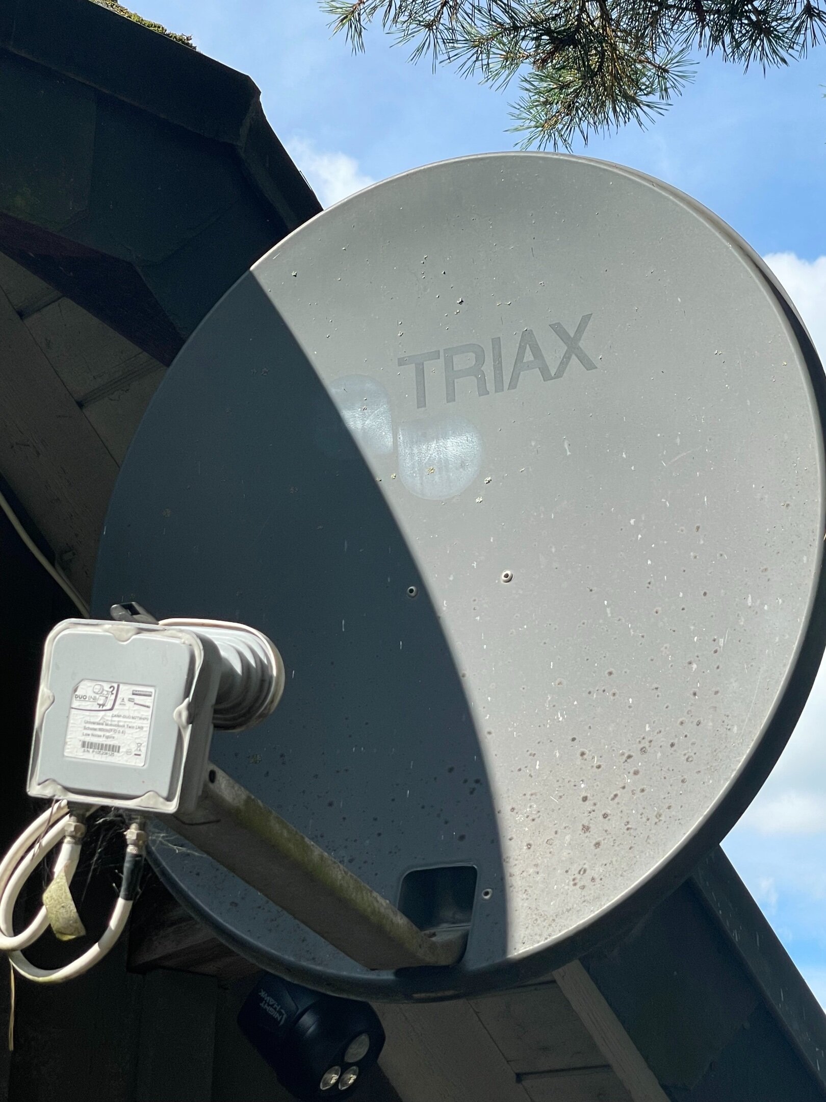

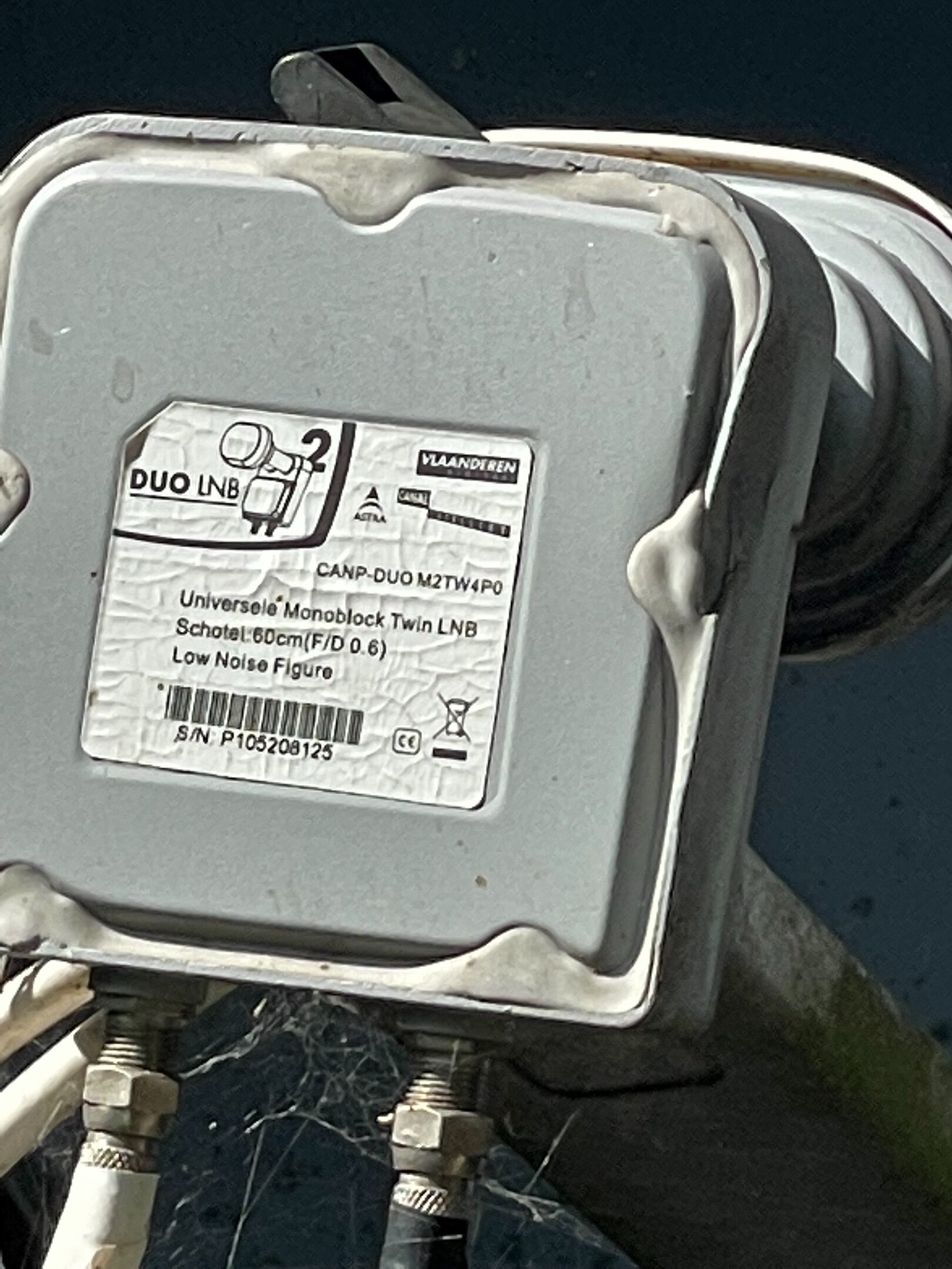

imac-rvd Geplaatst: 14 september 2021 Auteur Geplaatst: 14 september 2021 Sorry met mijn wat later reactie op jullie commentaar en meedenken. We waren hier even druk met wat andere taken en taakjes ☺️ Ik moet zeker de kabel wisselen want die bestaat (voorzover zichtbaar) vanaf de achterkant van het huis waar de vrije ruimte is voor satelliet ontvangst tot aan de voorkant van het huis (woonkamer) waar de televisie ooit stond, uit zeker 3 stukken kabel die onderling met een eenvoudig koppelstukje zijn verbonden. Lijkt mij zo niet de beste verbinding op te leveren. En de afstand tussen die voor- en achterzijde wil ik ook met zo min mogelijk meters afleggen. Ik heb 2 foto's meegestuurd met het huidige duo bloc en de combi duobloc en schotel. Ik hoop dat deze zo beoordeeld kunnen worden want dichterbij kon ik nu nog niet komen (de inboedel is er nog niet).
imac-rvd Geplaatst: 14 september 2021 Auteur Geplaatst: 14 september 2021 Ik zie nu pas echt dat de duo LNB niet vierkant is. Maar hij zag er van onderen af anders uit dan de Canaldigitaal versie die ik Spanje had. Sorry voor het misverstand !

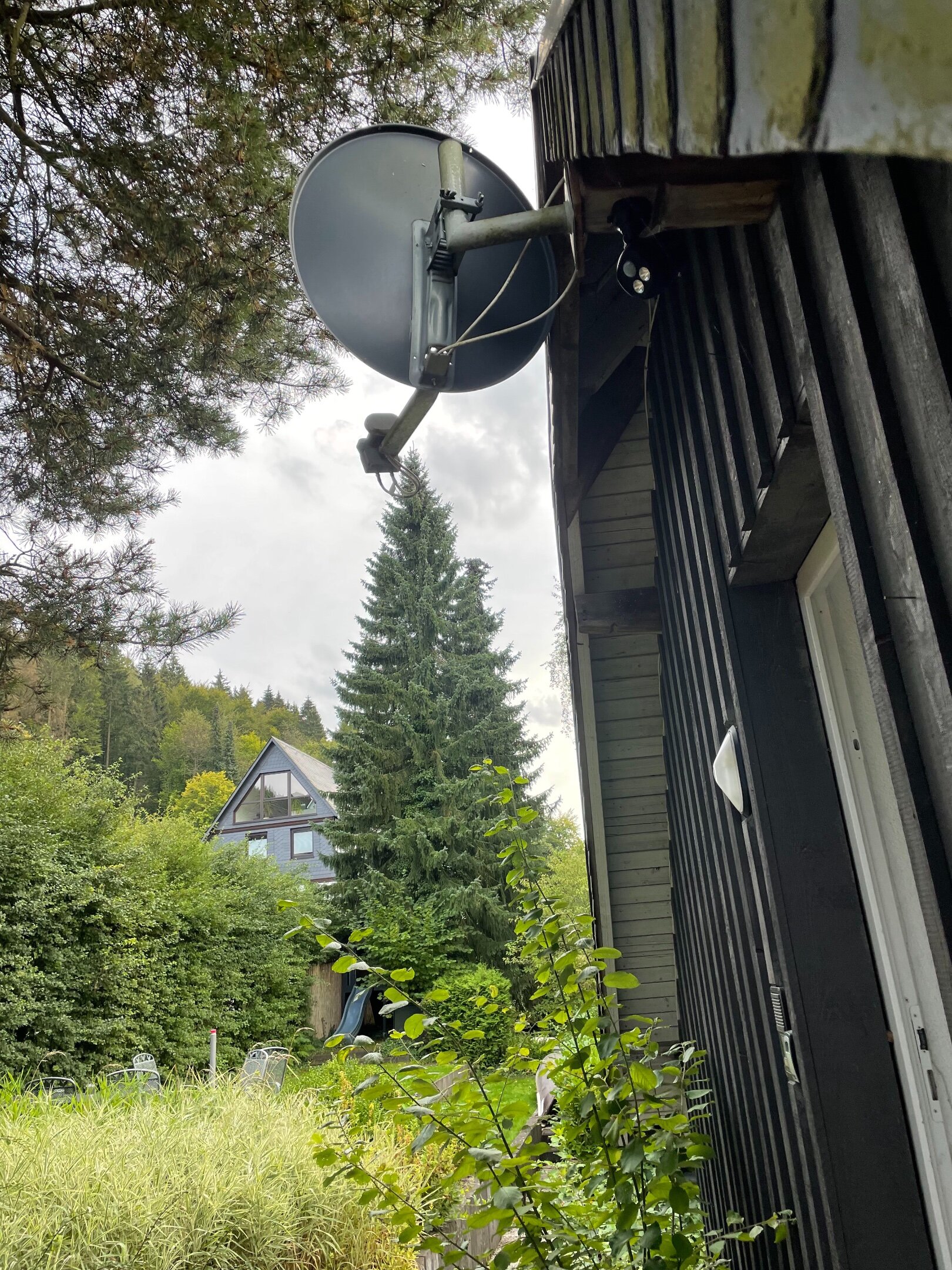

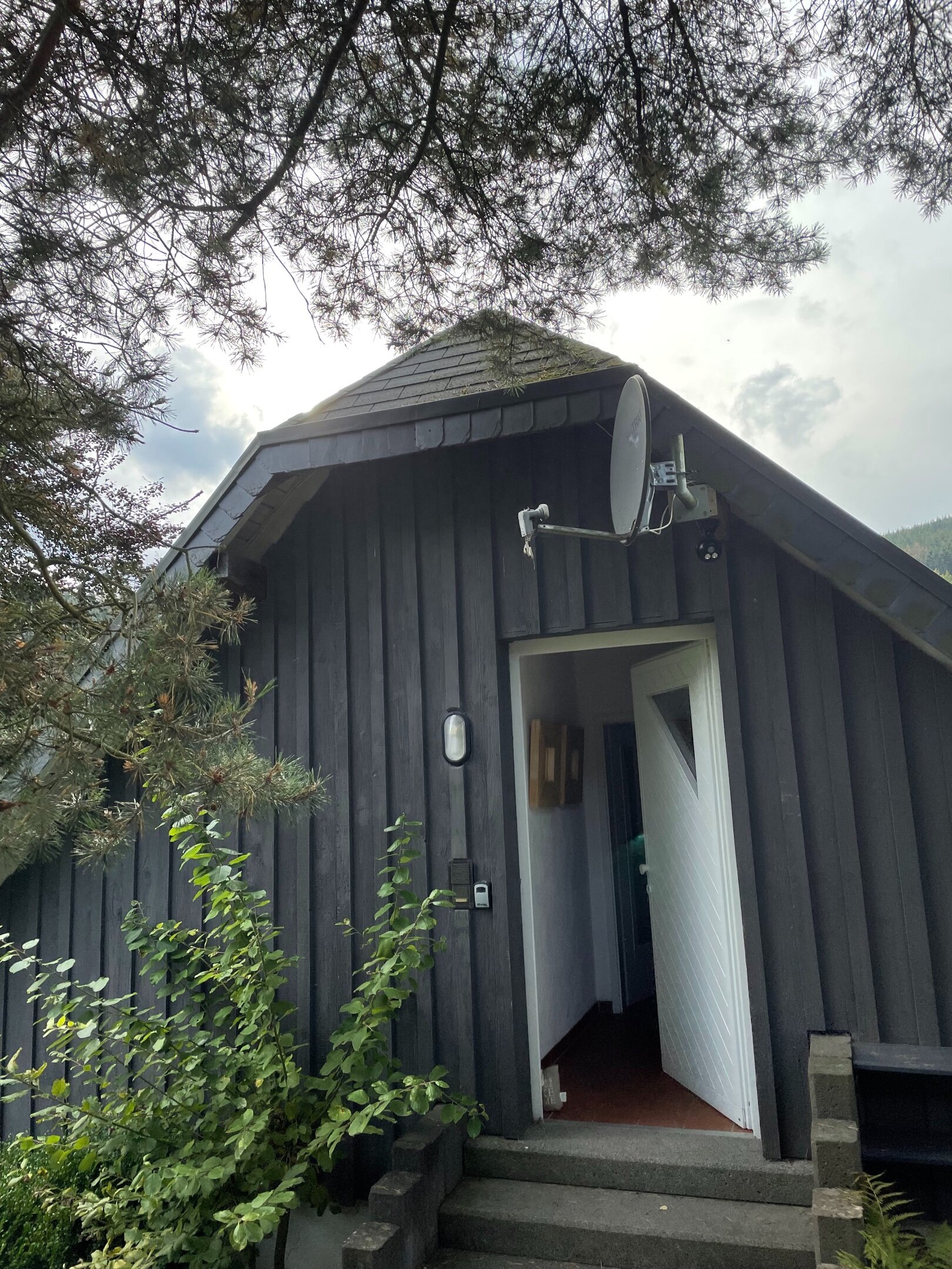

Sprietje Geplaatst: 14 september 2021 Geplaatst: 14 september 2021 (aangepast) Dit is gewoon de standaard schotel van Canal Digitaal, een Triax 64 met de Canal Digitaal duo-lnb met 2 aansluitingen. Hiermee kun je dus de Astra 19,2 voor de Duitse zenders en de Astra 23,5 voor de Nederlandse zenders mee ontvangen. Ik zie dat de kop van de 23,5 in de klem staat en dat is prima. Zo te zien staat hij op de juiste schuinte ingesteld. Ik weet niet of er ook alg op de twee koppen van de duo-lnb zit maar zo ja, haal die er af. Maak de schotel en de koppen goed schoon zodat je maximale ontvangst hebt. Maar wat schreef je in het begin? Kon je de Astra 23,5 niet ontvangen? Ik zie dennenbomen staat. Staan die toch niet is een signaalweg? 14 september 2021 aangepast door Sprietje
imac-rvd Geplaatst: 14 september 2021 Auteur Geplaatst: 14 september 2021 Dat was het mondelinge bericht van de vorige eigenaar die op een gegeven moment alleen nog maar Duitse zenders kon ontvangen en niet zijn "normale" CD pakket. Heeft naar eigen zeggen "het een en ander geprobeerd" maar zonder succes. En omdat het huis werd verkocht heeft hij gewoon gekeken met zijn ziggo pakket op tablet en chrome cast. Ik denk dat de bomen in de buurt komen maar niet in de weg staan (zo goed en zo kwaad bekeken met I-Ball1 (het oog))
Sprietje Geplaatst: 14 september 2021 Geplaatst: 14 september 2021 Maak eens een foto van de schotel en de boom van opzij, liefst op enige afstand. Dan kun je al snel zien of die boom problemen geeft.
imac-rvd Geplaatst: 14 september 2021 Auteur Geplaatst: 14 september 2021 Zo te zien kan er van de takken van de dennenboom (2e foto links boven) wel wat af. Als het niet nu nodig is dan wel volgend jaar. Ik heb enige tijd gedacht dat de 2 hoge dennen die ook op mijn terrein staan in de weg zouden kunnen staan, maar dat lijkt mij bij nader inzien toch niet het geval.
