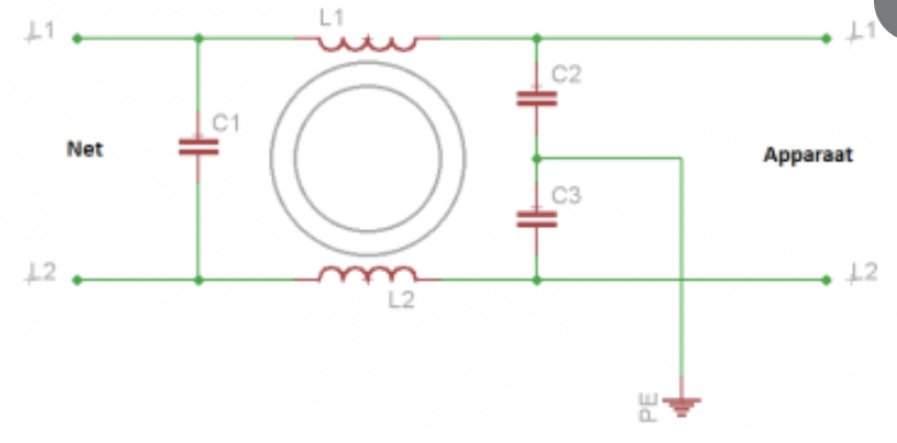

C 2 en C 3 zijn 2 condensatoren met gelijke waarde welke in combinatie met de spoelen een laag doorlaat filter vormen.
Het knooppunt van die condensatoren zitten aan de behuizing van je apparaat.
Wanneer dat niet geaard is via je netstekker zal je met een hoogohmige voltmeter op die plek 110 Volt meten.

2 uren geleden, ceesv zei:
Op de buitenkant van je antenne aansluiting, 110 Volt.
De maximale stroom zal minder als 1 mA zijn, ongevaarlijk voor mens en dier.
Het is om precies te zijn 115 volt.
Ook dat is ongevaarlijk voor mens, dier en schoonmoeder.
