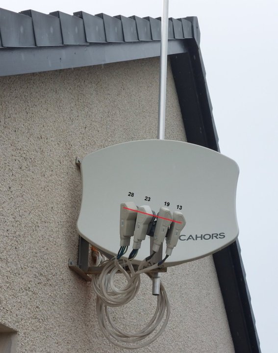

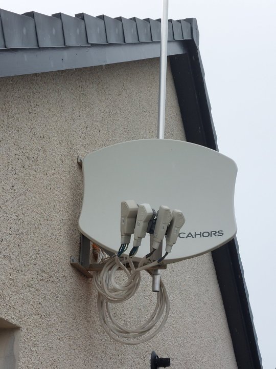

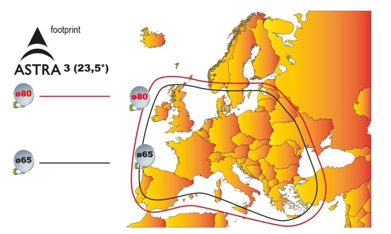

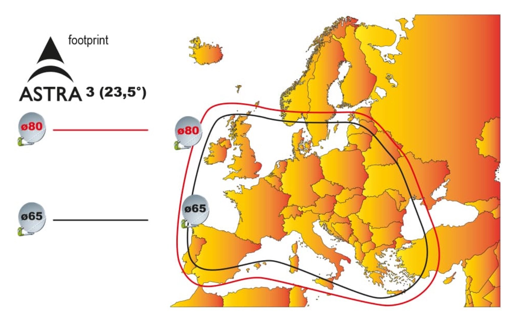

John van Dreumel Geplaatst: 15 oktober 2021 Geplaatst: 15 oktober 2021 Een kennis van mij gaat verhuizen naar een gehucht in Schotland of het VK. Op dit moment heb ik geen idee waar het precies ligt. UK of niet. Nu heeft hij een Bisat schotel met Astra 1-3 maar overweegt over te stappen naar een Unicable systeem met 4 satellieten t.b.v. de ontvangst van Astra 1-2-3-Hotbird. Liefst op basis van wideband LNB’s en mogelijk twee Inverto Unicable switches die aan elkaar gelinkt zijn. Nu vroeg ik mij af of dit mogelijk is op deze locatie. Hotbird en Astra 2 zal het probleem niet zijn leek mij. Met name Astra 1 en 3 kon weleens problemen opleveren op die vrij westelijk gelegen locatie. Echter als ik dit kaartje raadpleeg lijkt dat prima mogelijk. Zou dit te realiseren zijn met een Triax TD80 en een multiblok? Hoe zou die berekening er dan mogelijk uitzien? Misschien dat @Sprietje eens een berekening zou kunnen maken óf dat gaat werken en de onderlinge afstand tussen de 4 LNB’s. Er is zoveel te vragen dat ik het tóch eerst zelf probeer uit te zoeken. Dat is ook verrekte leerzaam. Mijn boxen zijn allemaal powered by PLi.
edbe Geplaatst: 15 oktober 2021 Geplaatst: 15 oktober 2021 zelf heb ik aantal maanden in Thurso gewoont en met mijn Triax 78 cm had ik geen last ervan. als je het safe wil doen , dan gewoon een 1 mtr schotel nemen. op mijn Triax 78 cm zat een multirail en 2 x Twin Inverto Lnb. 2 x KPN TV+ Box & Formuler Z11 Pro
Mimisiku Geplaatst: 15 oktober 2021 Geplaatst: 15 oktober 2021 Astra3 is het mindere probleem. Het is de HotBird die in die regio lastig is.. Afscheid….. Nog een paar maandjes te gaan…
Sprietje Geplaatst: 15 oktober 2021 Geplaatst: 15 oktober 2021 Er bestaan geen smalle wideband-lnb's. Alle verkrijgbare wideband-lnb's hebben een kop van 60mm. Dan heb je minimaal een schotel nodig van 85cm breed om de lnb's dicht genoeg tegen elkaar te plaatsen, bijv. een Triax 88 of de nieuwe versie Triax 100.

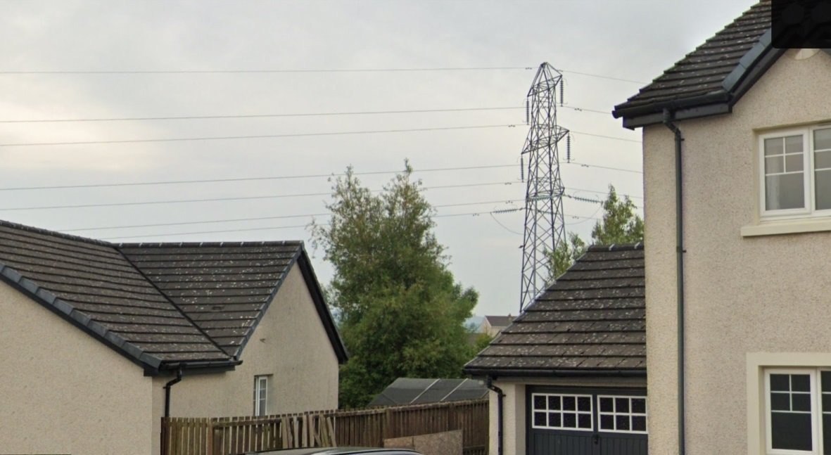

John van Dreumel Geplaatst: 16 oktober 2021 Auteur Geplaatst: 16 oktober 2021 Voor zover ik eerder van hem begrepen had is het dit plaatsje. Blijkbaar zijn er meerdere gehuchten genaamd Little Er is zoveel te vragen dat ik het tóch eerst zelf probeer uit te zoeken. Dat is ook verrekte leerzaam. Mijn boxen zijn allemaal powered by PLi.
