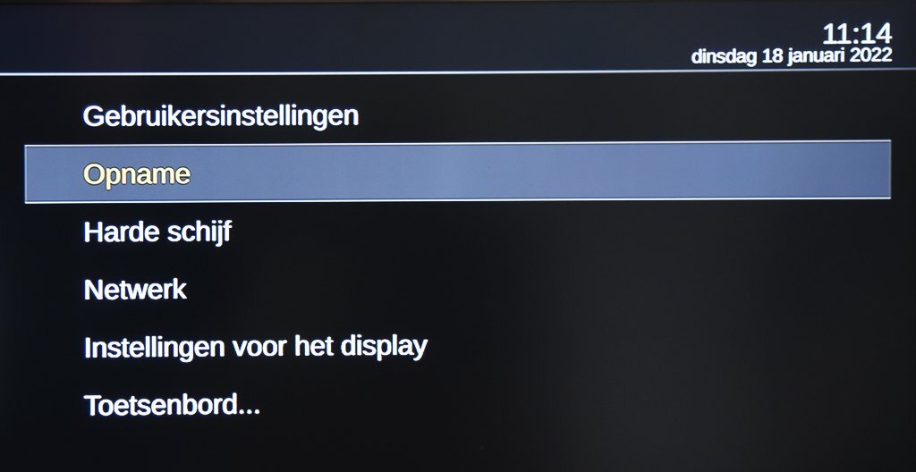

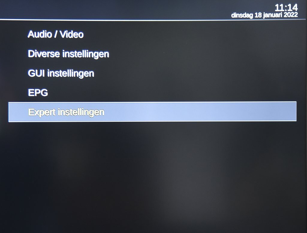

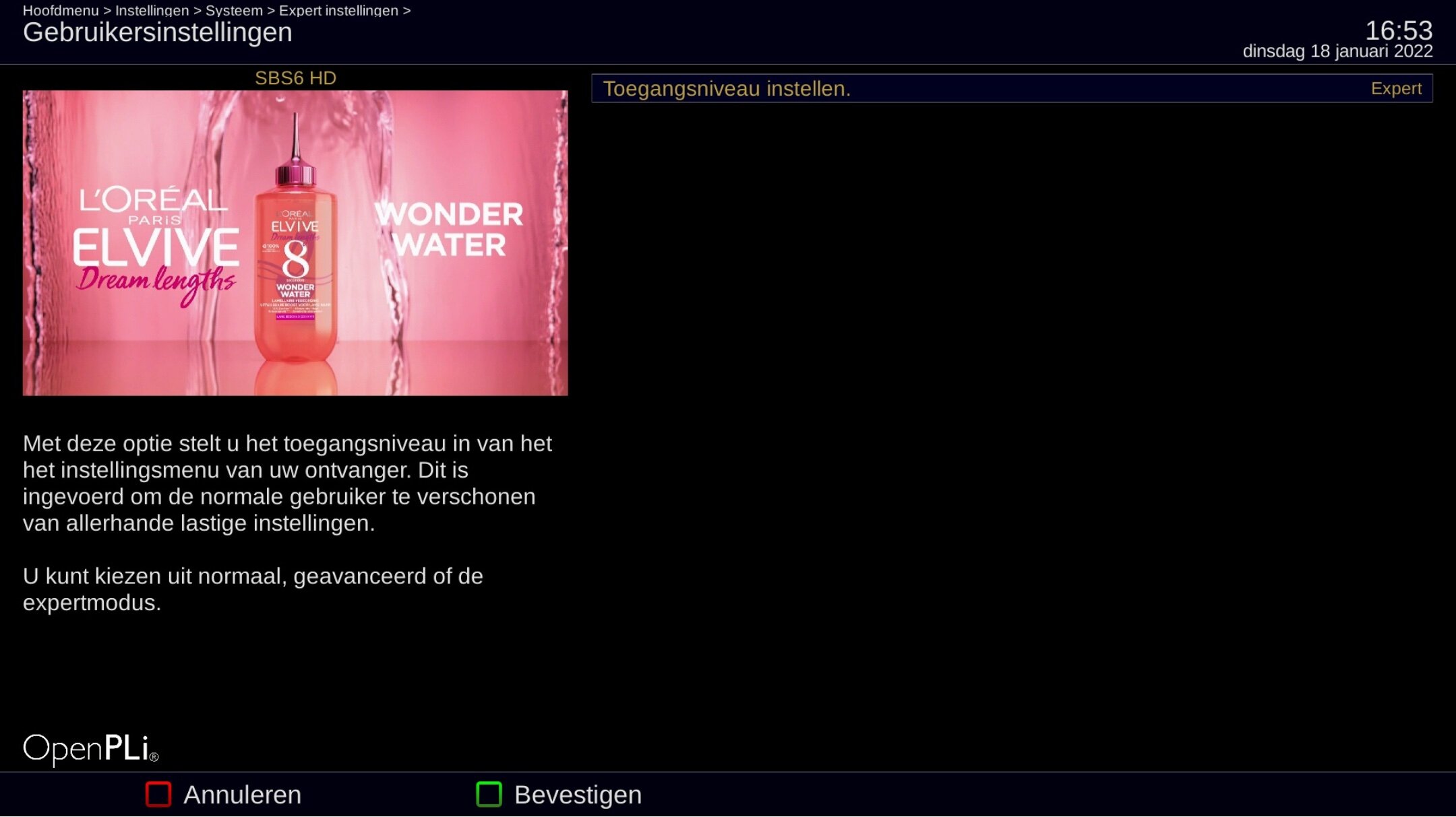

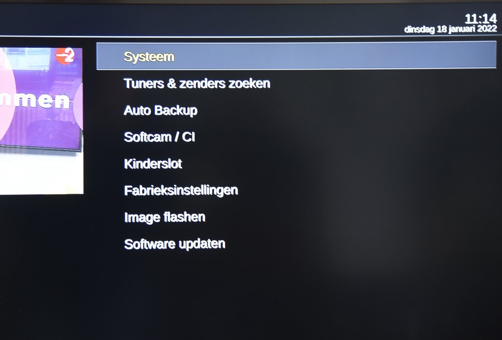

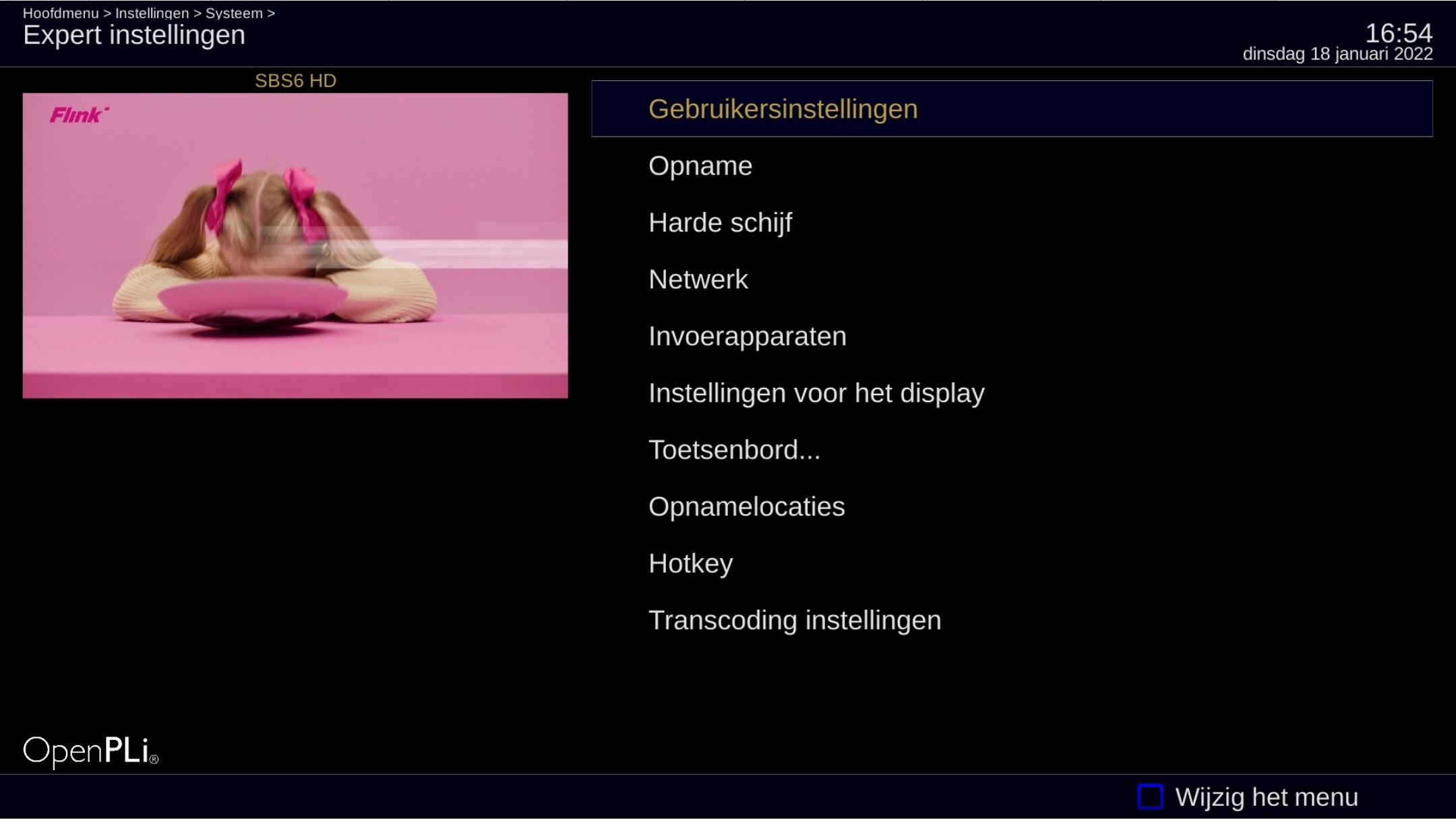

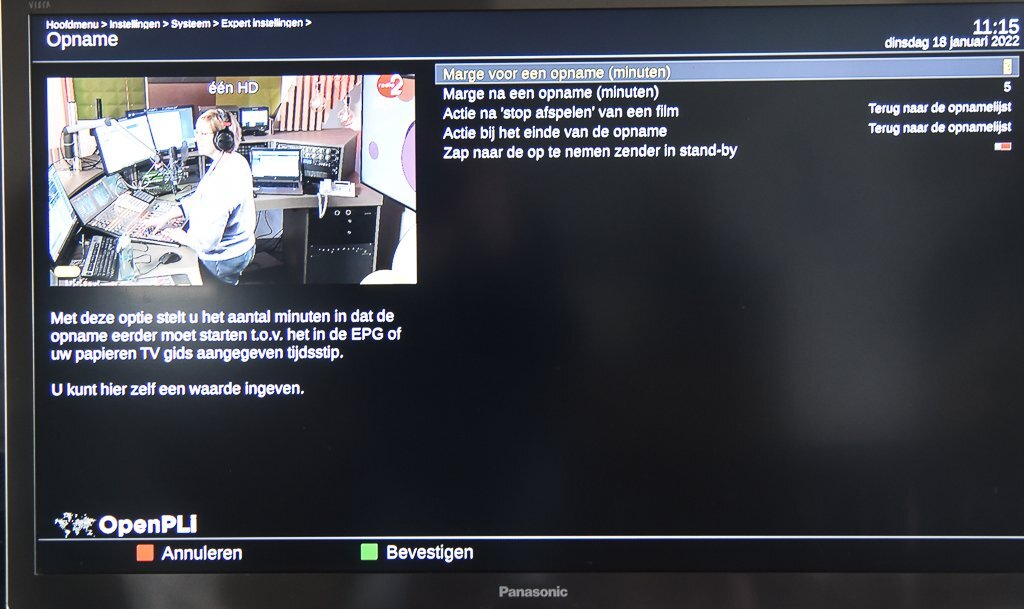

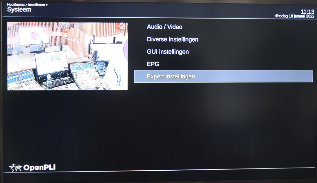

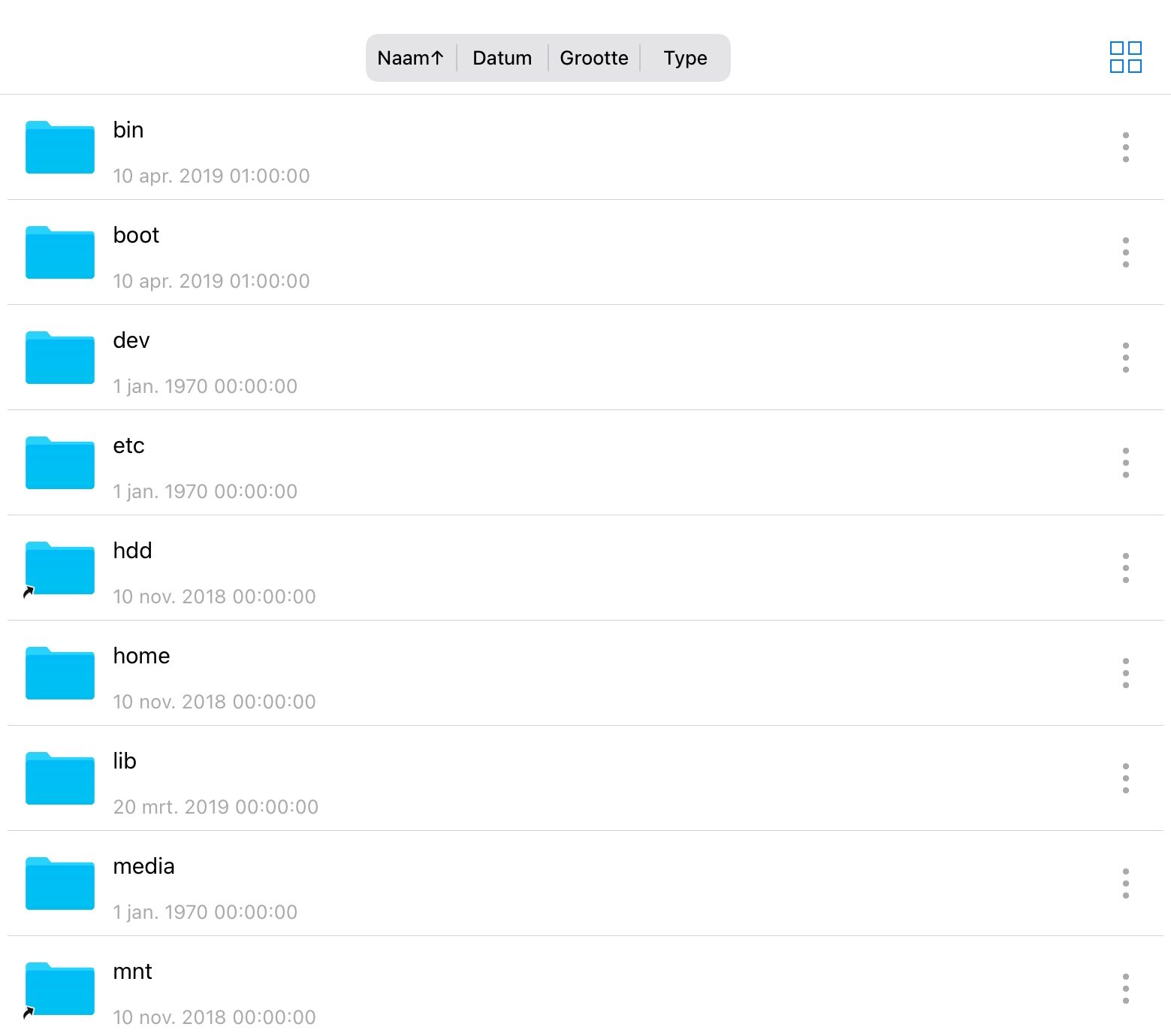

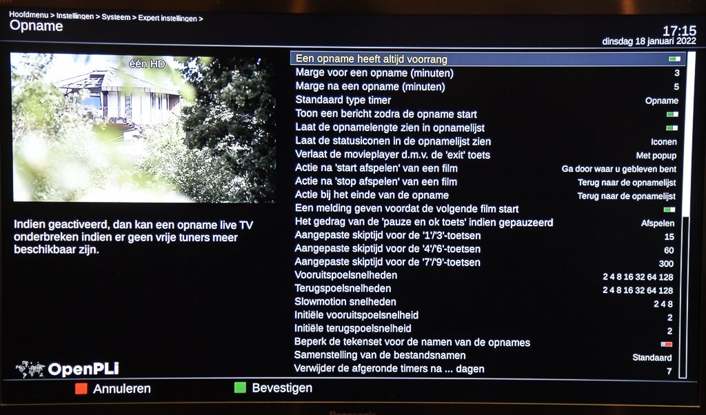

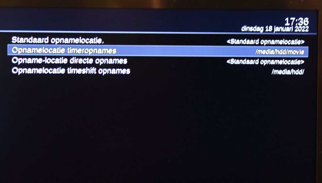

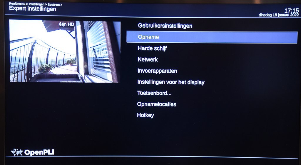

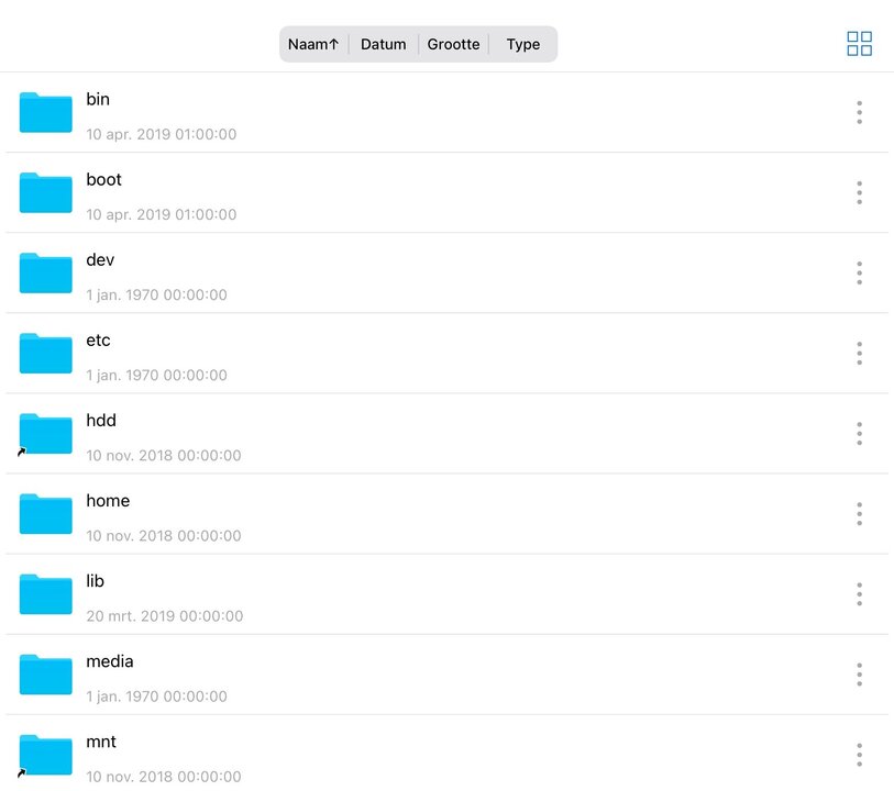

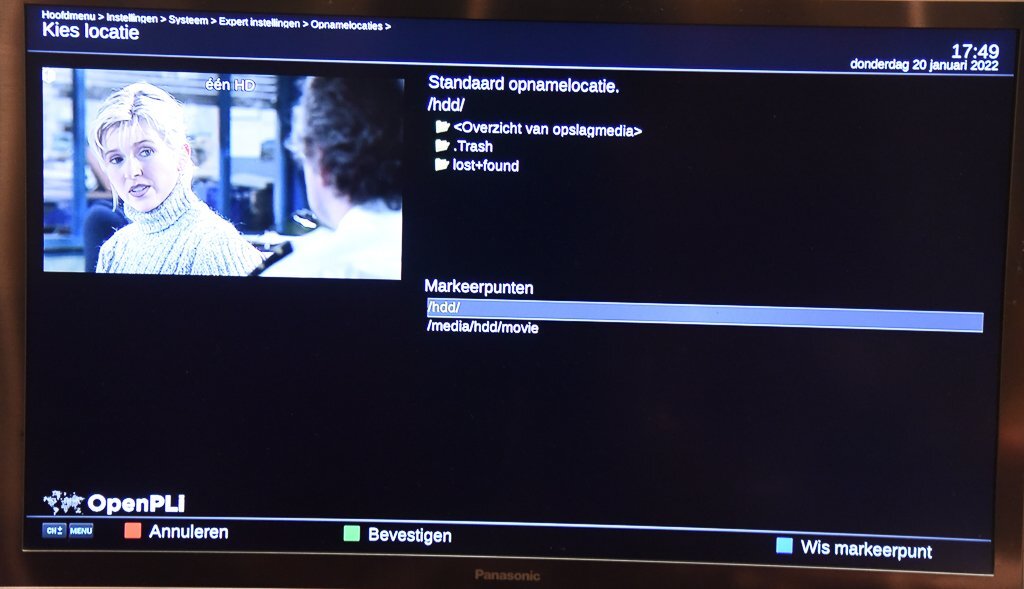

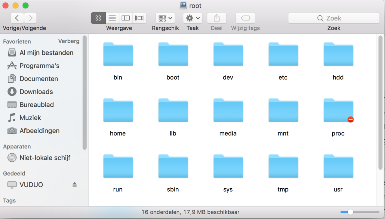

John van Dreumel Geplaatst: 18 januari 2022 Geplaatst: 18 januari 2022 Je moet eerst de gebruikersinstellingen binnen de Expert instellingen op ‘expert’ zetten. Menu - Instellingen - Systeem - Expert instellingen - Gebruikersinstellingen Ok en deze op ‘Expert’ zetten en bevestigen. Dan krijg je veel meer mogelijkheden. Zie de plaatjes. Om het met een Mac mogelijk te maken kan je toch een FTP verbinding met een FTP programma maken met jouw box en dan naar de ‘root’ gaan en het ongetwijfeld aanwezige TS bestand verwijderen. Op mijn Ipad werkt dat ook prima. Ter info, dit is de inhoud van de root van mijn Ultimo 4K. De loginnaam is ‘root’ en geen wachtwoord. Er is zoveel te vragen dat ik het tóch eerst zelf probeer uit te zoeken. Dat is ook verrekte leerzaam. Mijn boxen zijn allemaal powered by PLi.

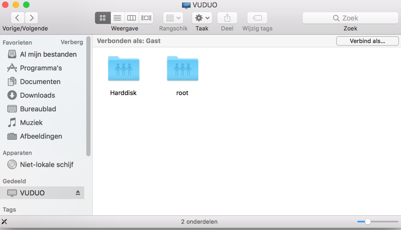

Jürgen Geplaatst: 18 januari 2022 Geplaatst: 18 januari 2022 5 uren geleden, muesli zei: Bedankt voor de uitvoerige uitleg. Ik werk op een Macbook Pro uit 2013 en dus met MacOS. Die "verkenner" is waarschijnlijk iets dat ik niet in Mac vind. Correct, de Verkenner is iets van Windows. Voor MacOS heb je de Finder ter beschikking, feitelijk hetzelfde als de Verkenner maar dan op de MBP te gebruiken. MacBook Air M2 2022 - iPad Air 2021 - Iphone XR - Apple TV 4 2021

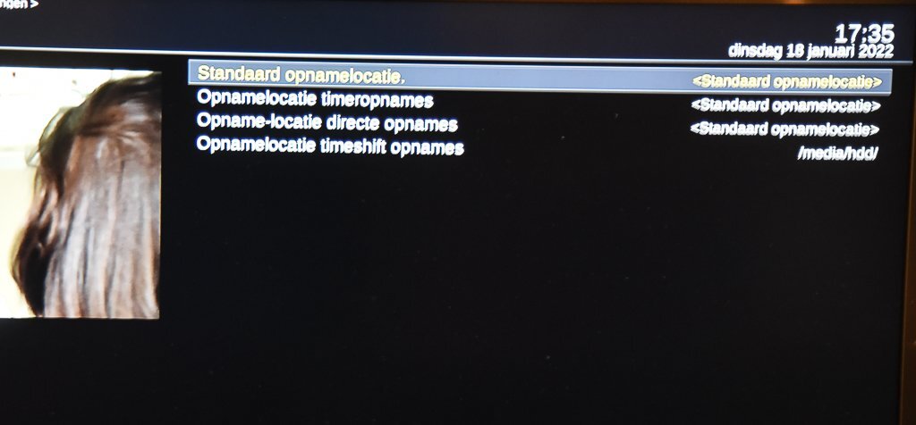

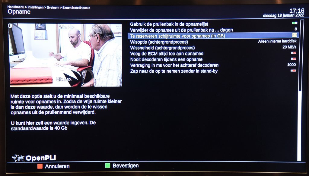

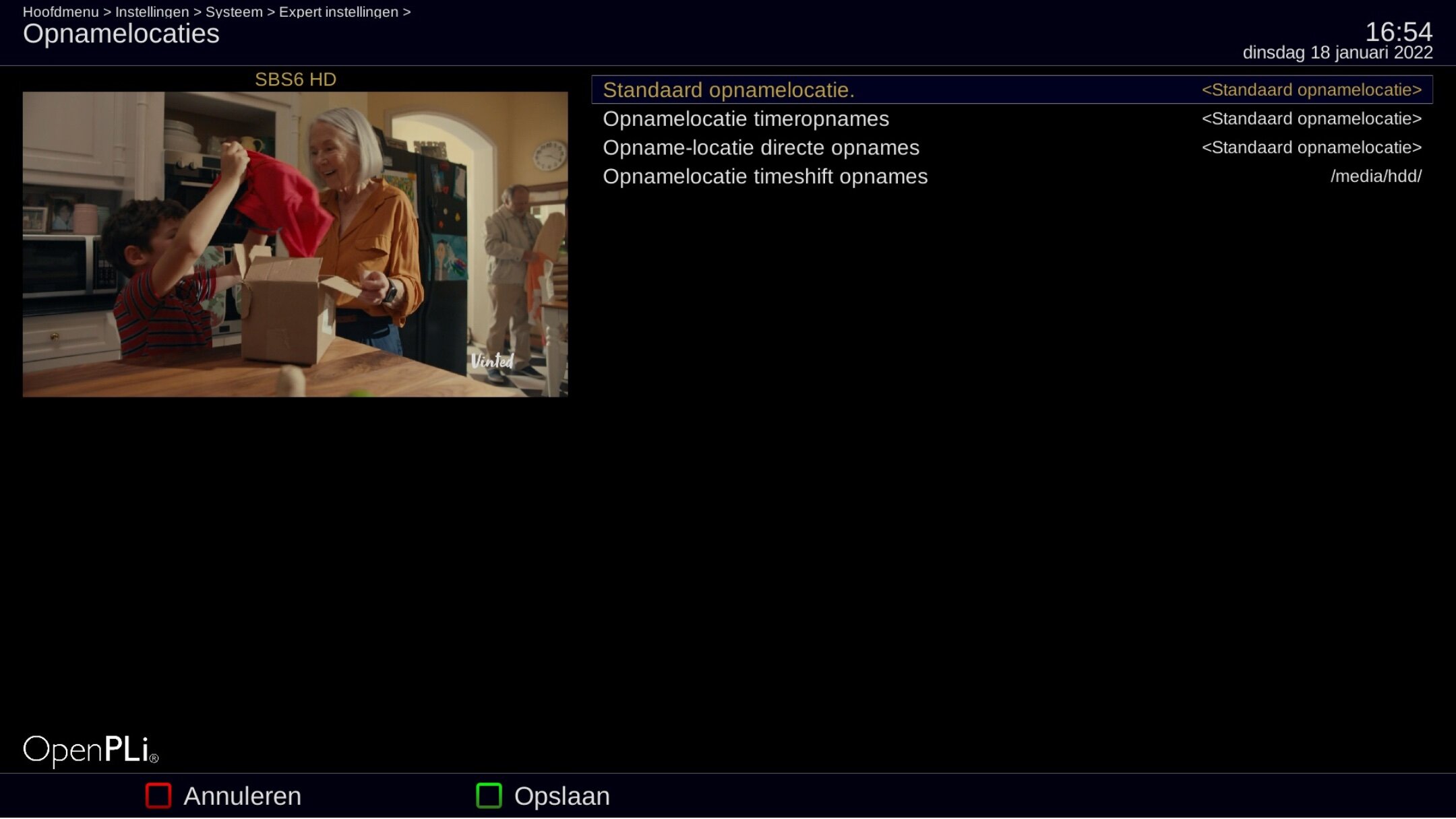

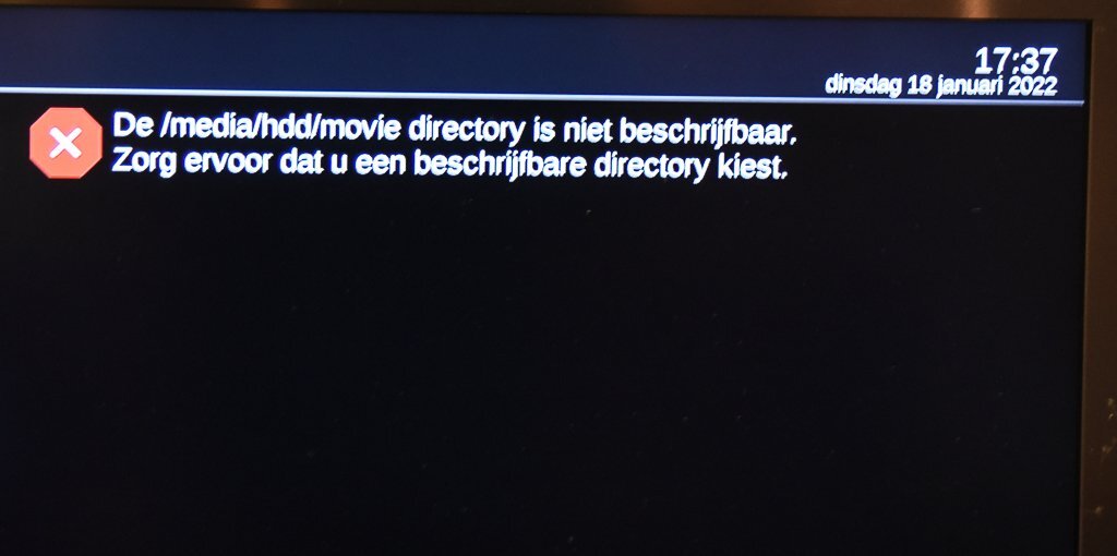

muesli Geplaatst: 18 januari 2022 Auteur Geplaatst: 18 januari 2022 @John van Dreumel Bedankt voor deze goede tip. De opnamelocaties zijn hetzelfde ingesteld als op uw scherm (alles standaard behalve timeshift) Wanneer ik die probeer te wijzigen naar HDD in plaats van standaard krijg ik een foutmelding (zie schermafbeeldingen). In de expert opnamemenu's zelf zie ik dat er te reserveren schijfruimte voor opnames op 40GB staat is dat OK?
John van Dreumel Geplaatst: 18 januari 2022 Geplaatst: 18 januari 2022 Probeer nu eerst eens met Finder in de Root van jouw box te komen en dáár het vermoedelijke probleem te verwijderen. Die waarde van 40 is standaard. De uitleg van alle opties staat onder de PIG aan de linker zijde. Ik sluit niet uit dat jouw harde schijf af en toe zijn verbinding verliest. Dat zou de incidentele opname in de Root verklaren. Er is zoveel te vragen dat ik het tóch eerst zelf probeer uit te zoeken. Dat is ook verrekte leerzaam. Mijn boxen zijn allemaal powered by PLi.
muesli Geplaatst: 18 januari 2022 Auteur Geplaatst: 18 januari 2022 (aangepast) 3 uren geleden, John van Dreumel zei: Probeer nu eerst eens met Finder in de Root van jouw box te komen en dáár het vermoedelijke probleem te verwijderen. Die waarde van 40 is standaard. De uitleg van alle opties staat onder de PIG aan de linker zijde. Ik sluit niet uit dat jouw harde schijf af en toe zijn verbinding verliest. Dat zou de incidentele opname in de Root verklaren. Moet ik daarvoor eerst dat programma installeren dat Tonskidutch hier al toonde? https://www.myappsolut.de/de/e2remotemac/ Ik heb daar op geklikt en ik zie alleen een voorbeeld (en daaronder iets van "donate" maar niets van download. En hoe gaat dat dan? Die Root van een box wat is dat eigenlijk en hoe kom je daarin? 18 januari 2022 aangepast door muesli

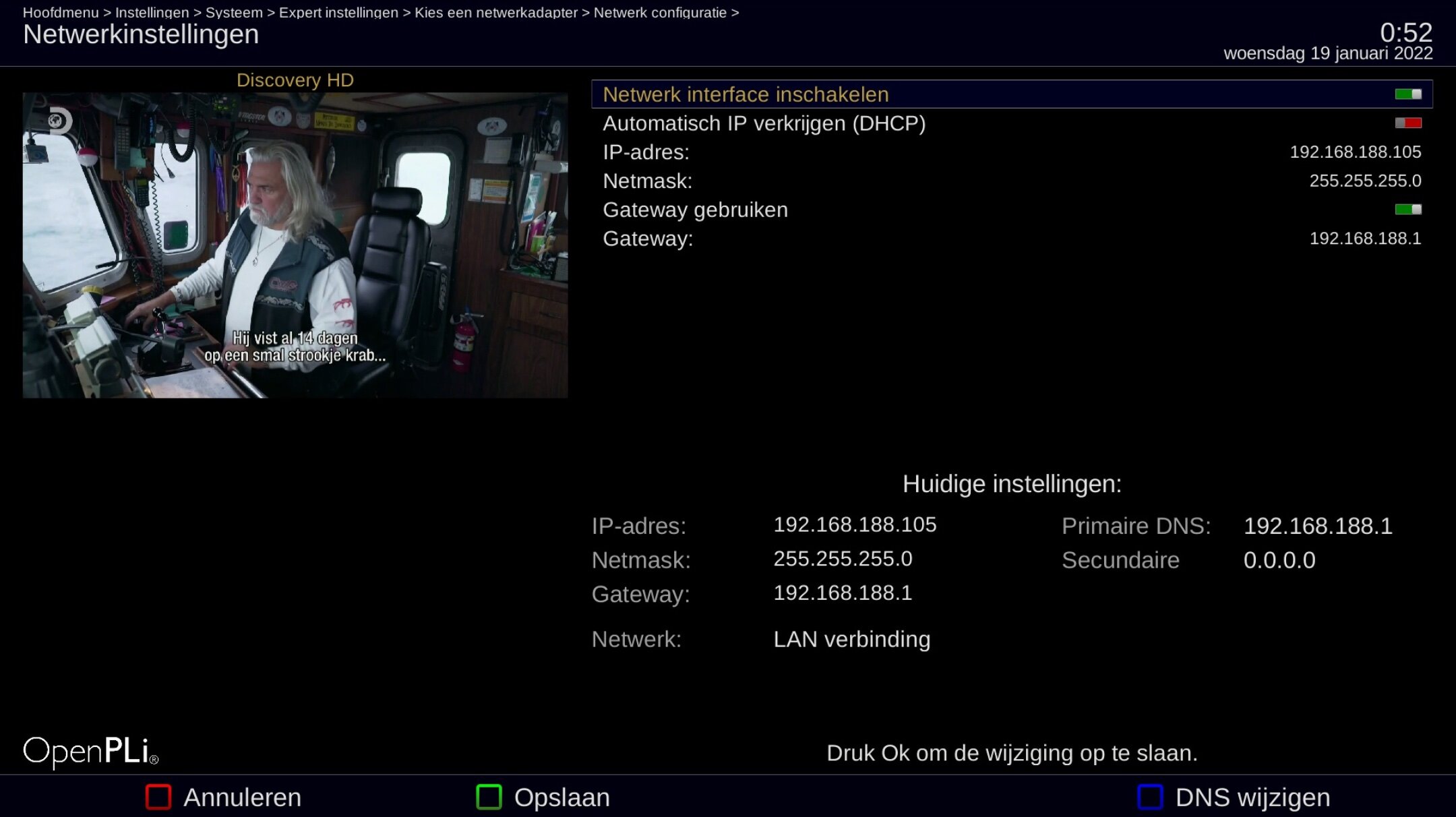

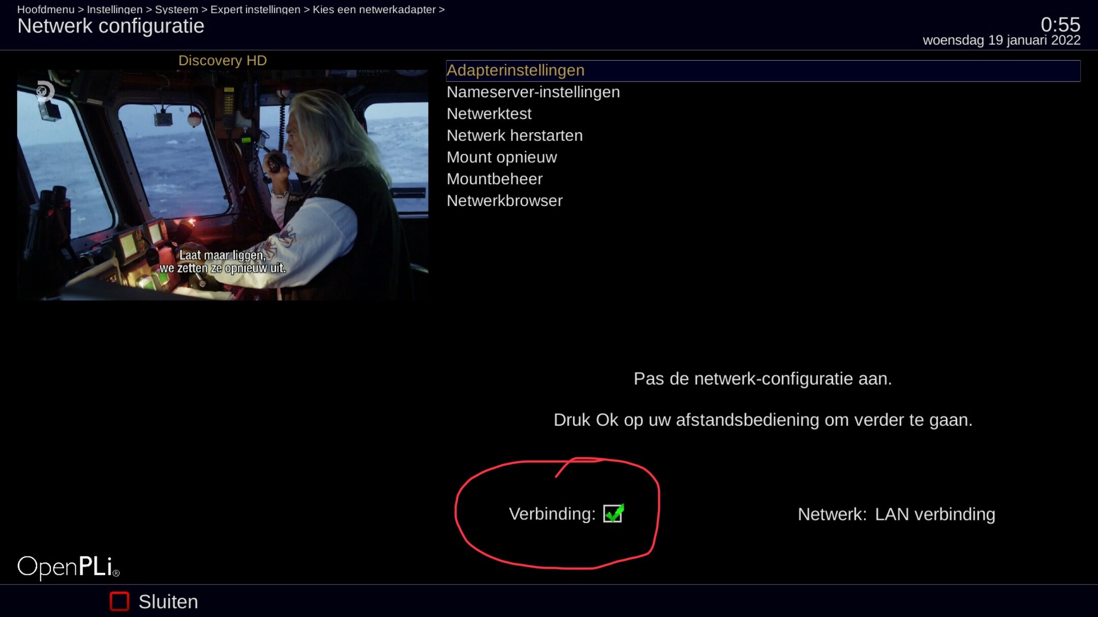

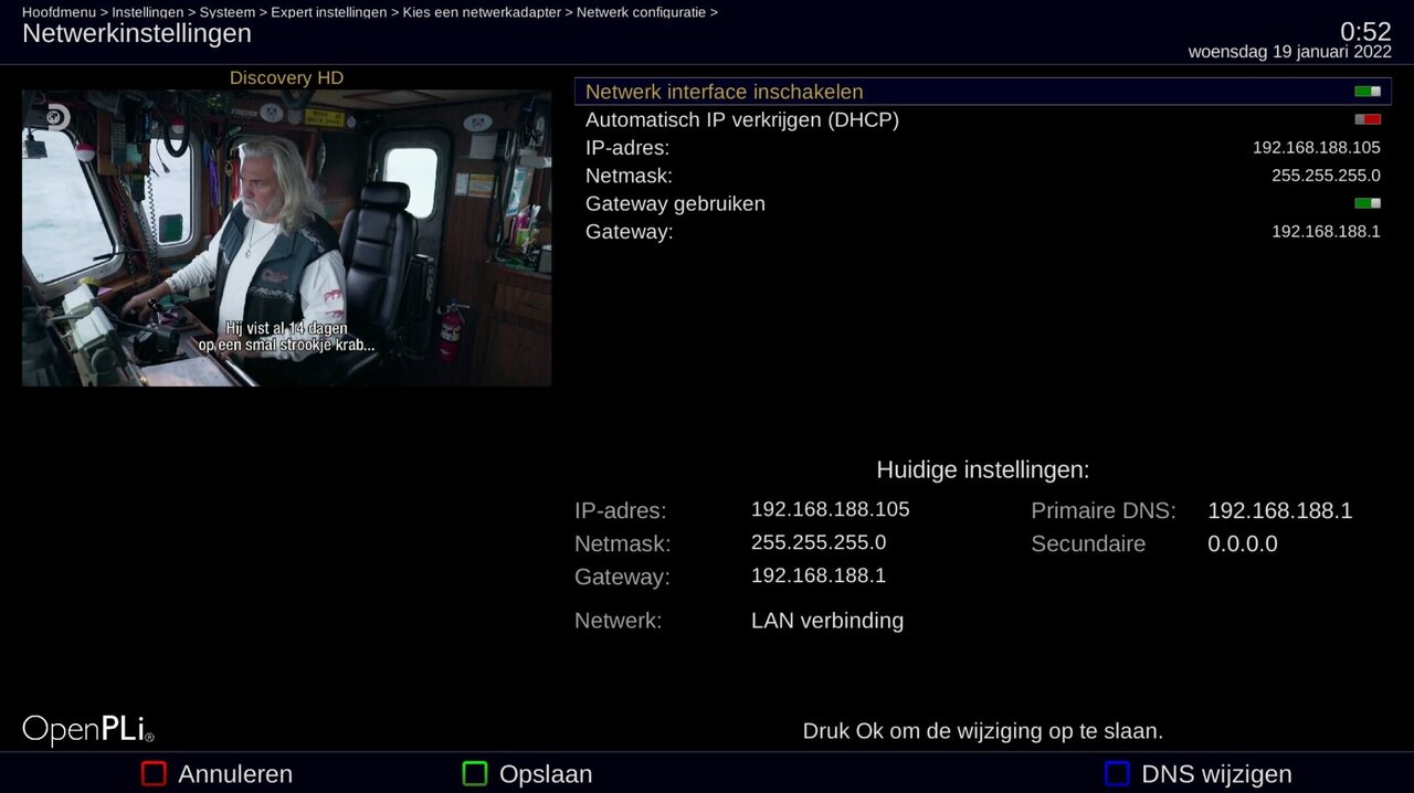

John van Dreumel Geplaatst: 19 januari 2022 Geplaatst: 19 januari 2022 (aangepast) Nee hoor, zit absoluut niet verstopt. Jij noemt het hierboven zelf al. Onder Menu - Informatie - Uw ontvanger staat achter de netwerkinfo het IPadres, mits jouw box in het netwerk aangesloten is. Dát kan je zelf controleren. Menu - Instellingen - Systeem - Expert instellingen - Netwerk - LAN instellingen - Adapterinstellingen. Het lijkt alsof die box niet in het netwerk hangt. Dan staat er achter netwerkinfo niets. In het eerste scherm zie je dat er verbinding is, in het tweede zie je het IPadres. Ik heb gekozen voor een vast IPadres. 19 januari 2022 aangepast door John van Dreumel Er is zoveel te vragen dat ik het tóch eerst zelf probeer uit te zoeken. Dat is ook verrekte leerzaam. Mijn boxen zijn allemaal powered by PLi.
