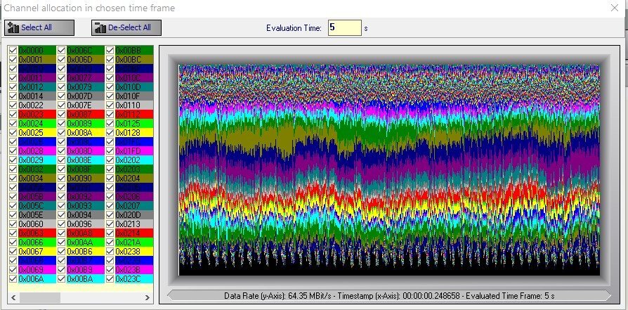

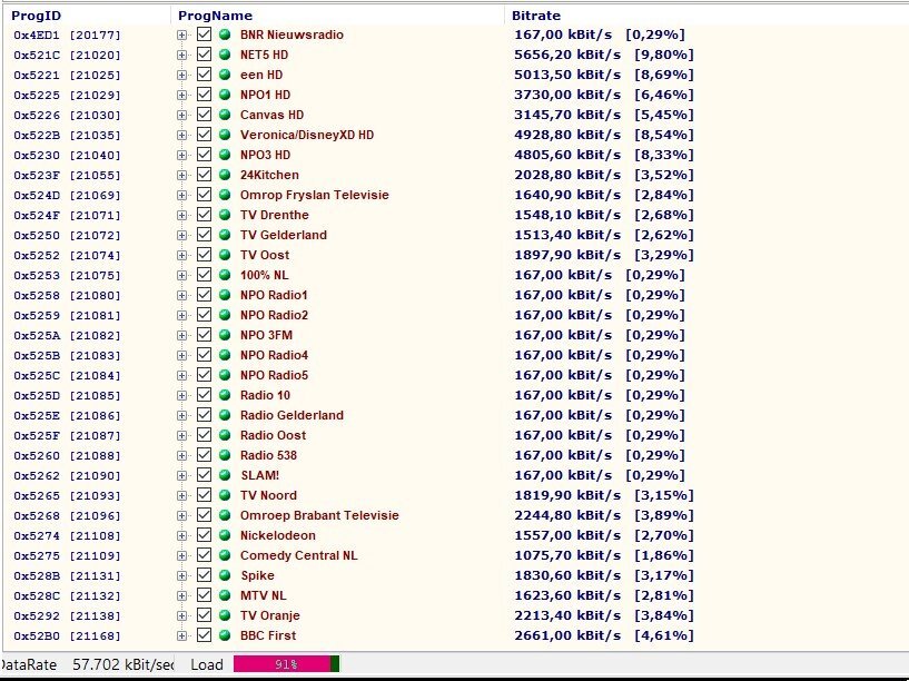

1 uur terug, Schotelspeller zei:
Hoe krijgen ze het er bijgepropt. Maar misschien kan de bitrate van 'HD zender' BBC First van 1900 naar 900. Wat maakt het ook nog uit joh.
Dat gaat prima door gebruik te maken van de laatste encoder technieken en het gebruik van variabele bitrate per zender.
Dit is een voorbeeld van de betreffende transponder 12187H (NPO1/3 etc) De getoonde bitrate is bruto.
De individuele netto bitrates (per service, dus video, audio en data).  Let op dit is natuurlijk een moment opname.
21 minuten geleden, Schotelspeller zei:
De radio bitrates kunnen nog wel omlaag van 160 naar 96 joh. Gaat toch geen mens over klagen. Digitaal! Strak! Stereo! Zonder ruis. Ze kunnen ver gaan hoor.
Ik denk niet dat dat op een totale bitrate van bijna 58 Mbit enige zoden aan de dijk zet, maar dat wist je zelf ook wel.

4 uren geleden, Old Satterhand zei:
Heel mooi om die variabele bitrate zo weergegeven te zien! Het is voor mij lastig om uit die transponder zo optimaal mogelijk in een 50 Mbit DVB-C kanaal te passen. Dat wil zeggen welke/ hoeveel zenders moet ik in een ander kanaal overhevelen.
Waar ik qua kwaliteit dan nog wel benieuwd naar ben is wat de min- max bitrate per zender bedraagt. Lukt dat ook?

12 uren geleden, OFDM zei:
Geen idee. Het lijkt me lastig. Lukt waarschijnlijk alleen als je er meerdere weglaat. Trial and error? Of toch opnieuw encoderen?

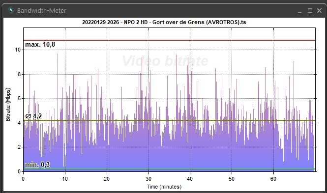

Daar zijn denk ik geen vaste waardes voor te meten, alleen momentopnames.
Die datarates hangen af van het soort programma (talkshow of sport) en ook de framerate speelt een rol.
Film heeft maar een framerate van 25 fps, dus 25 unieke beeldjes per seconde. TV heeft er 50.
Meer werk voor de encoder bij sport dan bij een gemiddelde film dus.
En bij variabele bitrate speelt ook het gebruik van data van de andere services natuurlijk een rol.
Als een sportzender een hogere bitrate opeist, blijft er minder voor de anderen over.
Je kunt de gebruikte bitrate (bandbreedte) van een opgenomen programma (x.ts) meten met TS-Doctor.
Tools->Expert Tools->TS Bandwidth-Meter. Deze geeft de min, max. en gemiddelde bitrate van de geanaliseerde Transport Stream.
