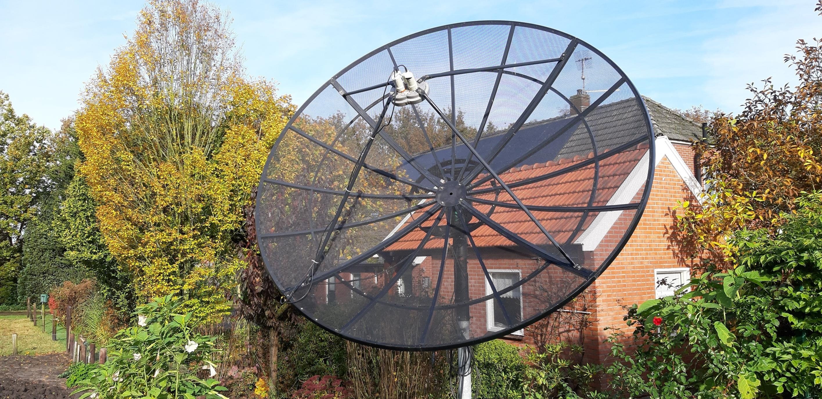

Update: alles is hier blijven rechtstaan. Heb uiteindelijk de schotel op 0,8W gericht toen de wind uit het westen begon te waaien. Daarnet de hele opstelling op enkele minuutjes uitgericht. Het hele zootje was een beetje naar het oosten verdraaid.
op naar de volgende storm. Maar hopelijk niet te snel.

Op 17-2-2022 om 12:42, Plepkeshenkie zei:
Wat is voor deze schotel de beste keus bij storm. Draai hem nu altijd zo dat als de wind uit het westen komt de  lnb,s in de richting van het zuiden staan.
M.a.w altijd haaks op de wind.

Schotel heeft storm wel overleeft maar moet wel opnieuw uitrichten en dat is met een 3.10 Unimesh schotel wel een langdurig werkje. Voor  ontvangst van 72 oost tot 55 west  moet  de baan van de schotel ontzettend nauwkeurig zijn.
Eerst maar wachten op minder wind

5 uren geleden, Plepkeshenkie zei:
Hoe groter de schotel, hoe kleiner de openingshoek. Precisiewerkje

 Mijn schotel heeft storm goed overleeft, maar had weinig gescheeld of hij was plat geweest.
het tuinhuis van de buren kreeg vliegles en belande ongeveer 2 meter voor de schotel in mijn tuin, ook een grote boom enkele tientallen meters verder vond het nodig om er bij te gaan liggen

Ook hier is de schotelbevestiging (polarmount) iets om de as verdraaid. Bij westenwind staat de schotel op 7 Oost. Als ik dan geen beeld meer heb, ga ik het dak op er draai de polarmount weer terug in de goede stand. Voor het gemak heb ik een streepje op de paal en op de polarmount aangebracht.
Gisteren weer teruggedraaid en alle zwakke zenders op 42 oost en 7 west zijn er weer.
