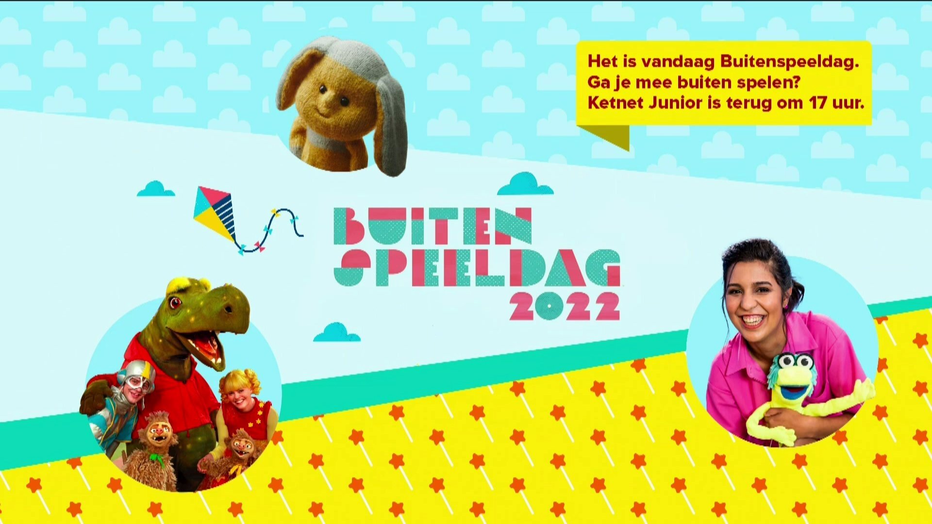

Moderator ceesv Geplaatst: 20 april 2022 Moderator Geplaatst: 20 april 2022 Precies, dat zeg ik. Het hangt er maar net vanaf hoe je het geluid verwerkt in je installatie of je het tijdsverschil tussen de kanalen als storend ervaart. De plaats van de luidsprekers en de ruimte akoestiek is mede bepalend. Laat onverlet, dat het looptijd verschil niet hoort. De fout zal niet bij de zender liggen, wanneer andere distributie netten er geen last van hebben. Alleen waar zit de fout, Canaldigitaal / TVV zit aan het einde van de keten, er zitten nog genoeg stations tussen waar het fout kan gaan. Canaldigitaal doet zelf niets met de inhoud van het signaal, het is slechts een doorgeef luik. Krijgen zij het signaal foutief aangeboden, gaat het er net zo rot uit. Canaldigitaal zal geen play-out faciliteit hebben, het Ketnet signaal gaat naar het play-out centrum van een van de externe uplink partijen. Zie dan maar eens je probleem duidelijk te maken bij een eerste lijns helpdesk op zo een manier dat die het door kunnen geven aan de juiste partij. Het is vandaag buiten speeldag zie ik op het scherm, ze zijn om 17 uur weer terug. Gaat niet bestaat niet! 65" 4-K OLED, Vu+ Duo 4K SE BT, Vu+ Solo 4K, Rebox-8500, Rebox-8000, Wavefrontier T-90, Satlook Digital NIT, Megasat HD5 Combo Gebruik je een advertentie blocker? Maak dan een uitzondering voor onze website. Zonder advertentie (inkomsten) kan deze site niet voortbestaan.

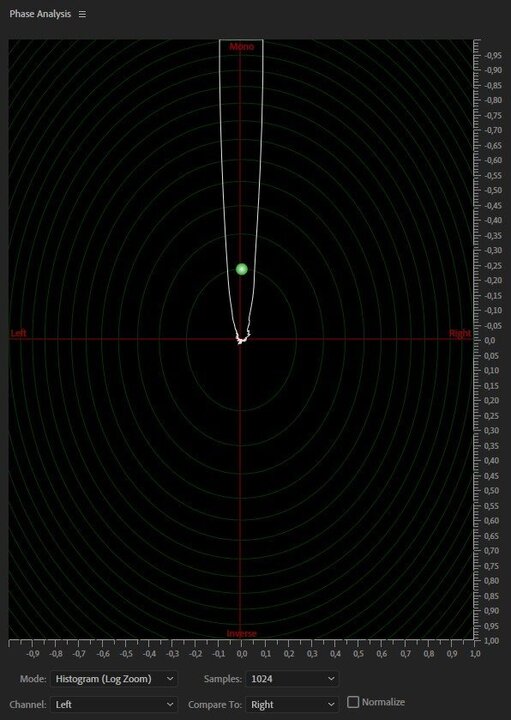

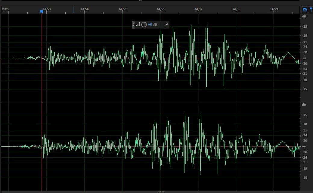

Sprietje Geplaatst: 22 april 2022 Auteur Geplaatst: 22 april 2022 Dat is een van de gevolgen. Als het geluid van het linker- en rechter kanaal een kort tijdverschil hebben, komen belangrijke delen van het geluidsspectrum in tegenfase en wordt het geluid wat je hoort een stuk zwakker. Als ik het geluid op de ontvanger zelf, dus niet van de versterker die daar achter zit, op het linker- of rechter kanaal zet, knalt het ineens de kamer in en is het op gelijke sterkte als alle andere zenders. Maar als je goed hebt opgelet, dan heb je ook gehoord dat het geluid slecht verstaanbaar is.
