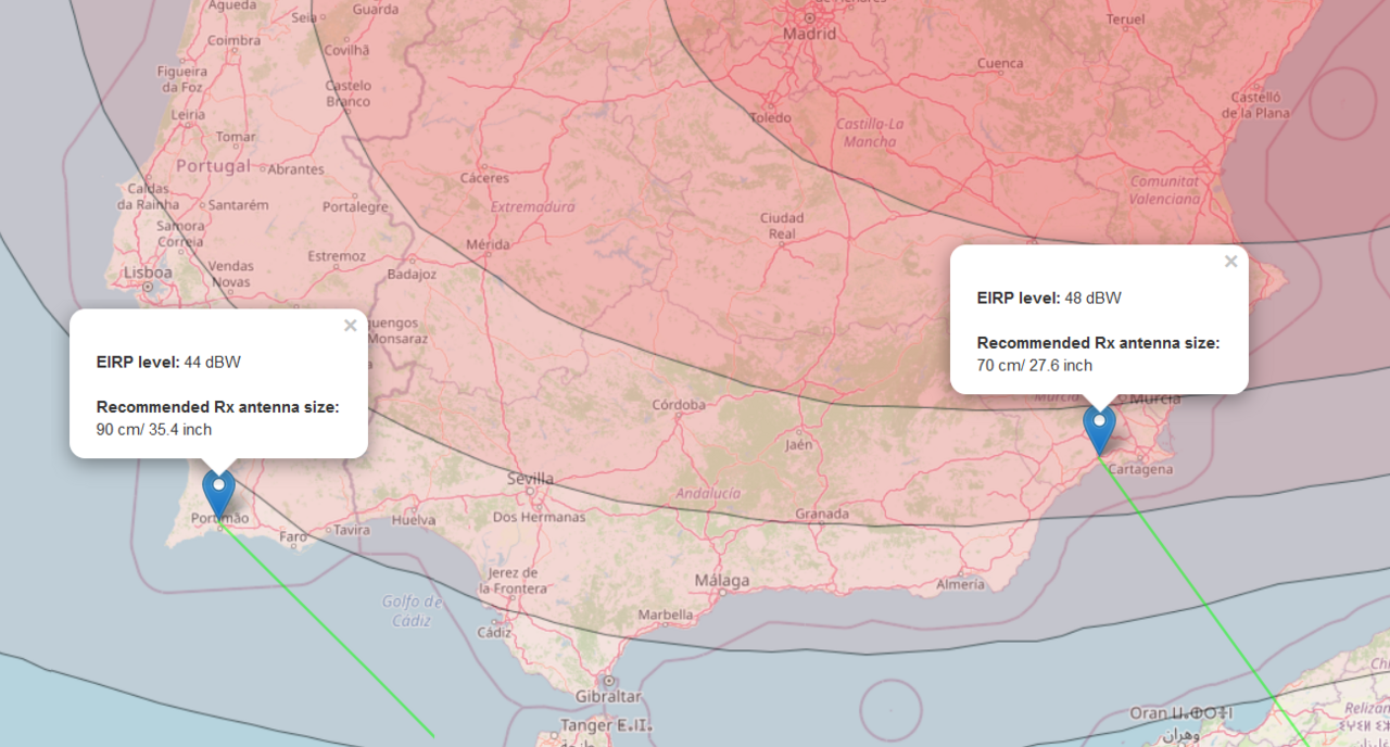

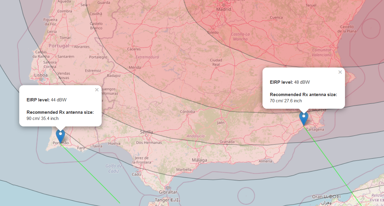

Sprietje Geplaatst: 11 april 2022 Geplaatst: 11 april 2022 Ja, dat is merkwaardig. De EISS-schotel heeft zich zelfs bewezen in de Algarve waar de veldsterkte van de Astra 23,5 maar 44dBW is terwijl die in Mazarrón 48dBW is, een stuk meer dus. Het is me niet opgevallen dat het signaal van de Astra 23,5 s avonds minder is dan overdag maar ik zal het vanavond wel eens bekijken t.o.v. vanmiddag. Wat misschien mogelijk is dat door de zon en temperatuursverschillen de schotel op statief misschien door de afkoeling net een fractie anders gericht staat als overdag. Heb je met de draaiknop al geprobeerd of je s avonds een beter signaal kunt krijgen als je de elevatie iets bij stelt en ook de de draairichting (Azimuth) het signaal kunt verbeteren?
