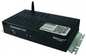

bartos Geplaatst: 23 juni 2022 Auteur Geplaatst: 23 juni 2022 Overigens is het een Oyster, 85 cm. Vgs mij niet de Oyster V. Met deze command unit.

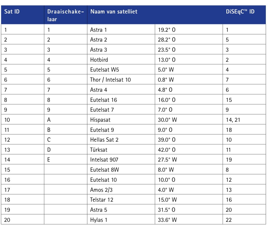

bartos Geplaatst: 24 juni 2022 Auteur Geplaatst: 24 juni 2022 16 uren geleden, John van Dreumel zei: Dat is afhankelijk wat er standaard in de Oyster V voorgeprogrammeerd zit. Ik heb niet heel veel gestoeid met de Oyster / Ten Haaft app maar of die daarvoor ingericht is, dat betwijfel ik. Datzelfde geldt zeker voor de AVtex TV. Een prima TV maar niet om actief mee te spelen. Daarvoor is deze ook niet op de markt gebracht. Met een losse extra (enigma) ontvanger zou je de coax via een priority-switch kunnen laten lopen en dan de HDMI naar een tweede TV zonder bijzondere opties. Via de DISEqC setup van de ontvanger zou je dit eens kunnen proberen. Overigens geloof ik zelf niet dat je, behoudens de door NL gebruikers standaard gebruikte satellieten heel veel meer zult kunnen ‘zien’. Ontvangen en zien zijn dan ook twee totaal verschillende zaken.
bartos Geplaatst: 24 juni 2022 Auteur Geplaatst: 24 juni 2022 Bij aanschaf van iets dergelijks en dan de coax daarop aansluiten. Waarom een tv zonder extra opties? Ik heb de meest simpele uitvoering van de avtex tv. Ik kan hem op proef aanschaffen en tijdelijk omzetten toch ook? Maar ik vraag me wel af hoe die dan met de command unit gaat communiceren. Heb je nog iets meer details?

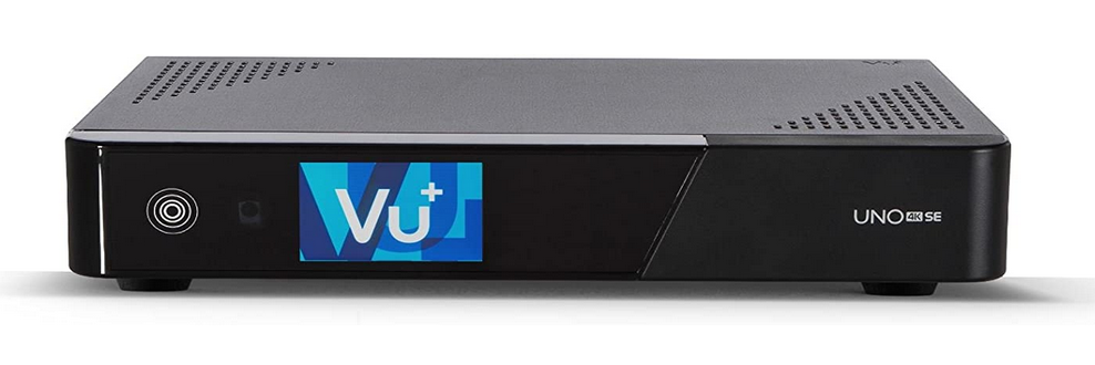

Tonskidutch Geplaatst: 24 juni 2022 Geplaatst: 24 juni 2022 (aangepast) Die oude Vu+ SOLO (die jij toont @bartos ) is misschien leuk en goedkoop om een en ander uit te proberen als nieuwkomer en dan definitief de overstap maakt naar de Vu+ UNO4K SE (second edition) opdat je ook een echt snelle doos aan de wok hangt. Maar het maken van een mooie zenderlijst en bouquet/favoriet voor 5000 te ontvangen zenders (13-19,2-23,5-28,2) is zoals @ceesv schrijft heel handig alsook films naar NAS en of pC mounten om ze op te nemen en indien gewenst na te bewerken (reclame wegknippen etc). Ook kijken op je pC telefoon of iPad is natuurlijk mogelijk en dat kan je met jou Oyster vergeten. 24 juni 2022 aangepast door Tonskidutch linkje naar dreamboxeditor Eclipse Underworld
