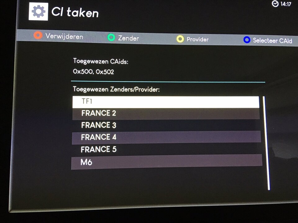

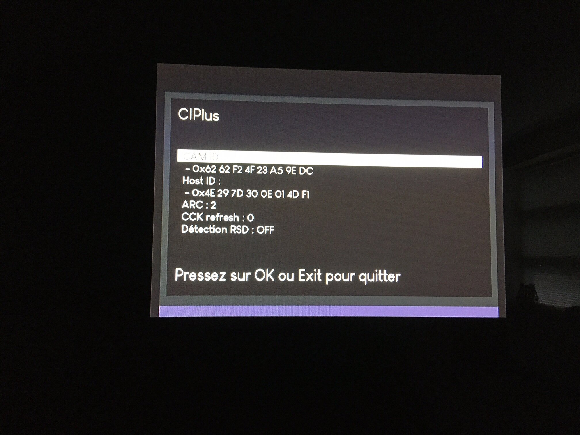

Tonskidutch Geplaatst: 19 januari 2023 Geplaatst: 19 januari 2023 Wat zegt het CI-Cam menu van VTI als je de lege CI+ erin stopt? Als dat herkent is geworden, dan pas steek je de kaart op de juiste manier betreffende de chip in het CI-Cammetje en dan krijg je WEER een melding op het TV scherm. Wat is die melding? P.s. mocht je de verkeerde zenders hebben toegevoegd aan het CI+ module moet je eerst die toewijzing teniet doen door de ci1.xml en ci0 xml te wissen Vienna Ultravox - remastered
Italieman Geplaatst: 19 januari 2023 Geplaatst: 19 januari 2023 Hij herkent hem gewoon als Fransat. Heb ook meerdere malen 'herladen' en 'initialiseren' gedaan. PC6 kaart werkte ook heel even toen tak weg was. En PC7 kaart heeft een paar seconden gewerkt. Heb hier nog 2 neonotion modules liggen, zou die ook even kunnen proberen. VU+ Ultimo 4k, VTi, coaxial digital out, lineaire voeding, 2TB SSD, Cahors Big Bisat, 5 x Alps twin LNB Canal Digitaal, Tivusat, Fransat, ORF

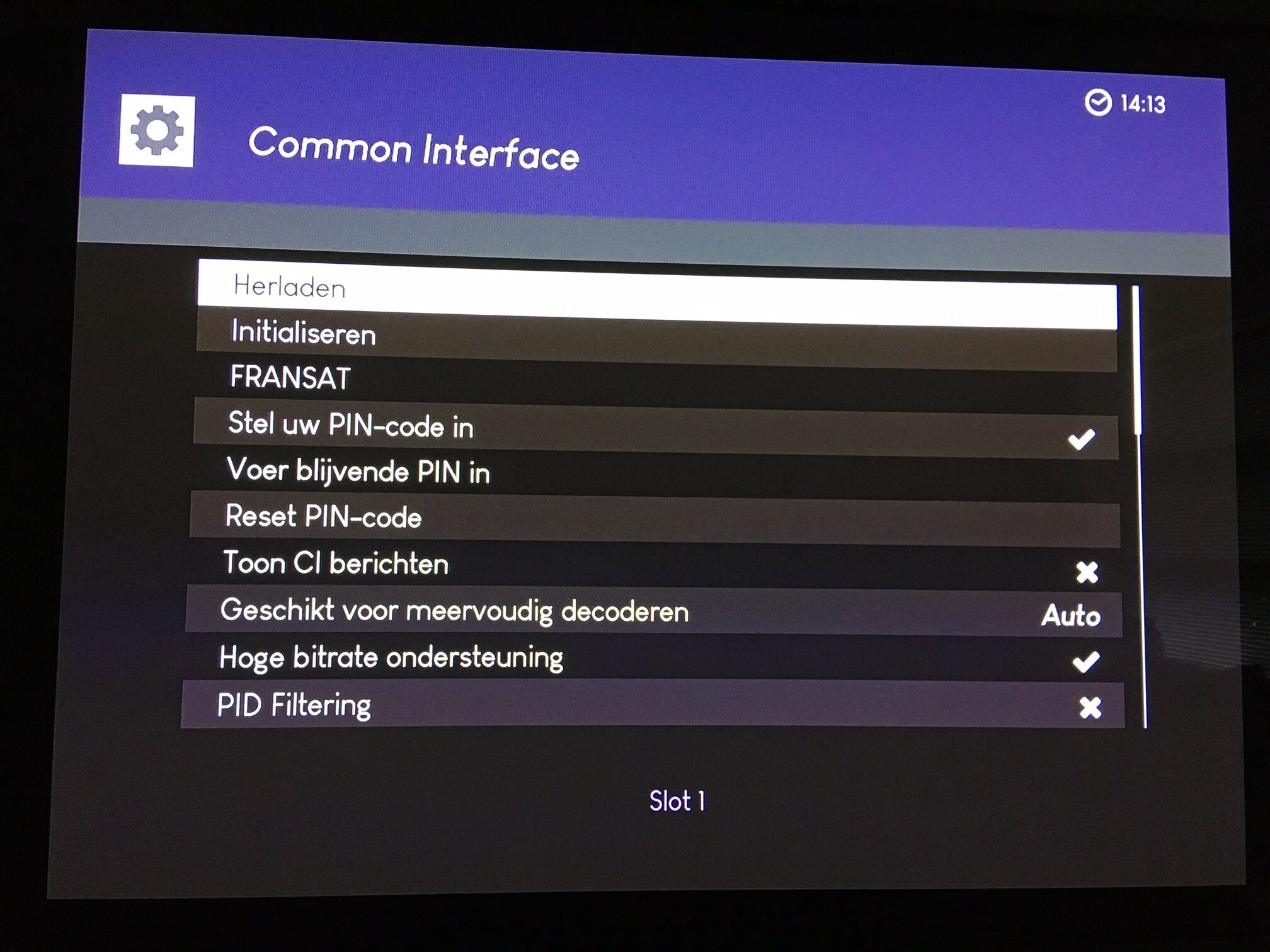

Tonskidutch Geplaatst: 19 januari 2023 Geplaatst: 19 januari 2023 9 minuten geleden, Italieman zei: Heb ook meerdere malen 'herladen' en 'initialiseren' gedaan. Dat heb je beslist met tussen pauses gedaan van minstens 20 seconden? In het zelfde CI-Cam slot? je kunt altijd een screenshot maken via het Webinterface, opdat we kunnen meekijken wat die meldingen zijn Vienna Ultravox - remastered
Italieman Geplaatst: 19 januari 2023 Geplaatst: 19 januari 2023 VU+ Ultimo 4k, VTi, coaxial digital out, lineaire voeding, 2TB SSD, Cahors Big Bisat, 5 x Alps twin LNB Canal Digitaal, Tivusat, Fransat, ORF
Italieman Geplaatst: 19 januari 2023 Geplaatst: 19 januari 2023 Dit is wat ik allemaal zie, maar er zijn ook zo veel instellingen en menu's... VU+ Ultimo 4k, VTi, coaxial digital out, lineaire voeding, 2TB SSD, Cahors Big Bisat, 5 x Alps twin LNB Canal Digitaal, Tivusat, Fransat, ORF

MySat Geplaatst: 19 januari 2023 Geplaatst: 19 januari 2023 Heb je een foto (of url) van jouw module waar je het mee probeert? Ik heb een originele CI+ (voor fransat) op de plank liggen, maar ik herinner me dat deze ook een firmware update heeft gekregen ergens vorig jaar. Geen idee of dat gerelateerd is Niks is geheim in deze wereld, ik weet alleen soms niet waar of van wie ik de juiste informatie kan krijgen +++ 4 x VU solo SE / T90 / 7 Quad LNB's / OpenPli / Latest Oscam / Raspberry / Strong SRT7404 (op de plank voor de jaarlijkse update ) +++

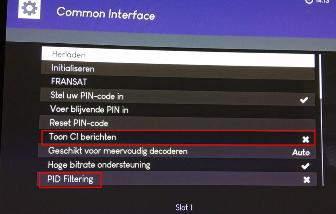

Tonskidutch Geplaatst: 20 januari 2023 Geplaatst: 20 januari 2023 Ik ben niet zeker maar PID Filtering uit, klopt dat wel? CI berichten aan lijkt me voor de test om te zien wat er gebeurd tijdens zappen wel belangrijk. Vienna Ultravox - remastered
