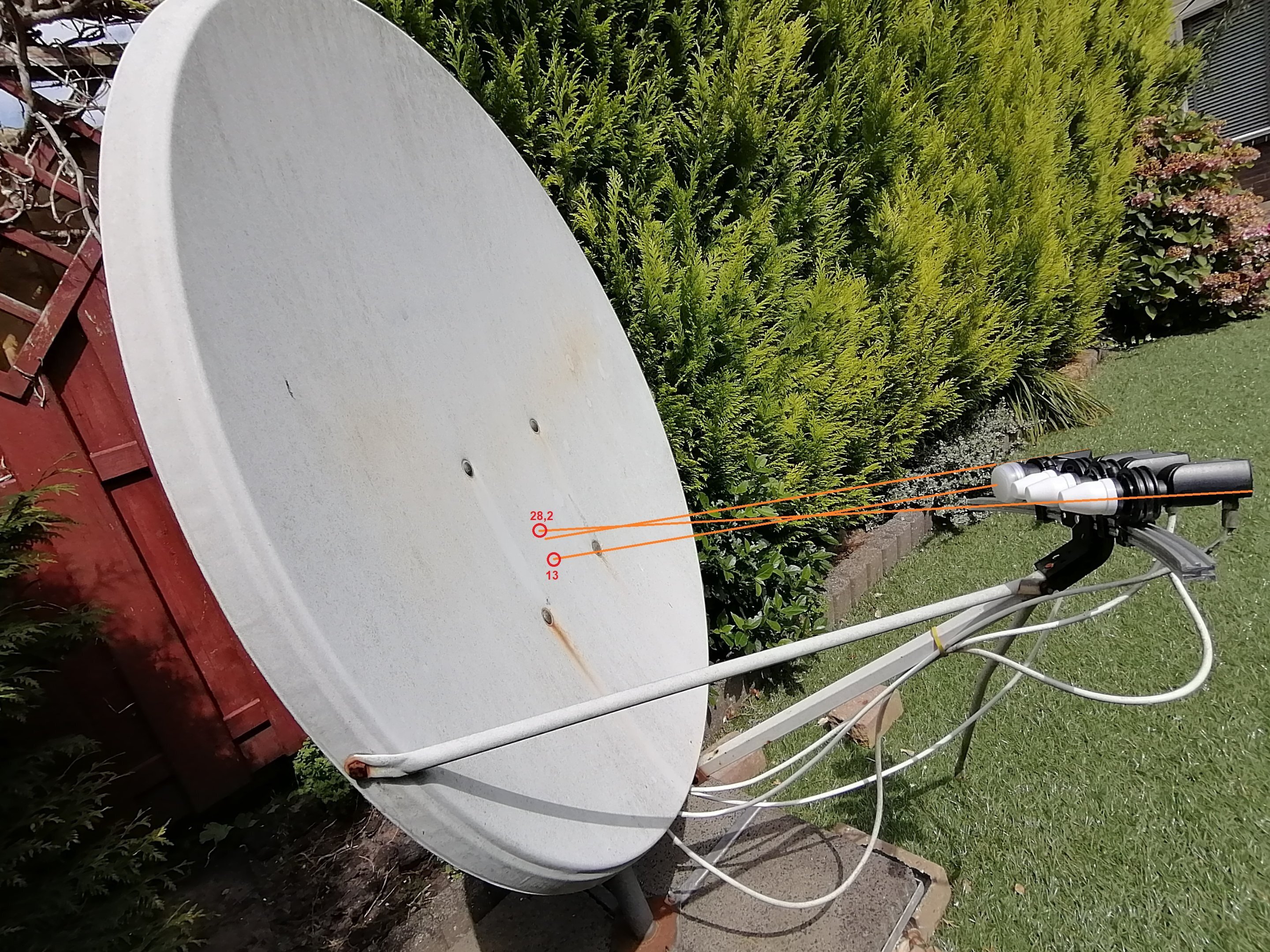

Je ziet toch wel dat dat een heel ander model lnb is. Je hebt de goede besteld rond van boven maar een model met platte zijden gekregen. Maar dit is ook een hele goede.
De lnb's kijken veel te laag op de schotel. Dit was natuurlijk te verwachten als je zo maar een rail op een willekeurige schotel zet. Bij een offsetschotel moeten de lnb's op 40% van de schotelhoogte kijken. Iets meer mag maar nooit minder.
De 28,2-lnb moet al zeker 5cm hoger op de schotel kijken en de Hotbird-lnb nog een stuk meer. Logisch want op de rail staat de Hotbird-lnb een stuk lager dan de 28,2-lnb.
Opmerking: de eerste foto is heel veel uit te vergroten.

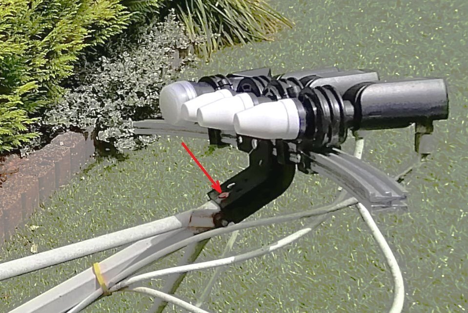

Ik adviseer je het volgende:
De zwarte kunststof railhouder zit waarschijnlijk met 2 bouten op de lnb-arm bevestigd. Ik zie er maar 1 en daar heb ik een rode pijl naar gezet. Verwijder deze bout en plaats een paar ringetjes (2 of 3 stuks afhankelijk hoe ver de boutjes van elkaar af staan) onder de zwarte kunststof houder en monteer debout dan weer. De gehele rail komt dan wat achterover te staan zodat de lnb's hoger tegen de schotel kijken. Je moet op alle satellieten een beter signaal krijgen maar vooral op de Hotbird. Mogelijk moet je de elevatie van de schotel wat bijstellen omdat de koppen van de lnb's iets omhoog zijn gekomen maar dat kun je al controleren door even aan de mast te trekken of te duwen of je dan beter signaal krijgt.

Een SAB-rail is gemaakt voor een SAB-schotel. Bij een SAB-schotel zit onder in de schotel een gat waar de lnb-arm doorheen steekt. Bij jou schotel loopt de lnb-arm onder de schotel door. De lnb-arm loopt hier dus wat steiler omhoog en dat heeft meteen tot gevolg dat de lnb's ook verder omlaag gericht zijn.

Ringetjes onder de lnb houder (tot 6 stuks aan toe) zodat de lnb's iets hoger op de schotel zouden richten.
Dit bood geen verbetering.

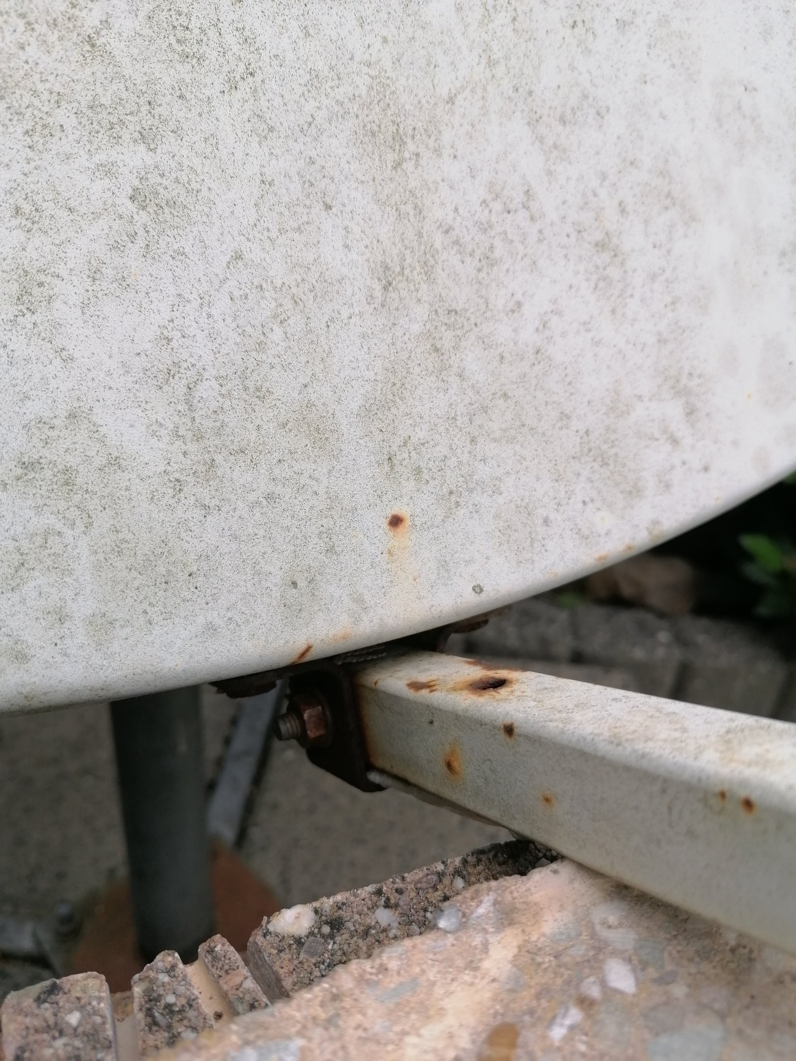

Daarna heb de de lnb stang losgehaald om deze iets hoger te zetten.
De schroef brak dus heb ik de schroef van de zij stangen er op gezet.
Ik heb nu 1 zij stang.
De schroef van de lnb stang flink aandraaien kan leiden tot het breken van deze schroef. ( zie foto)
