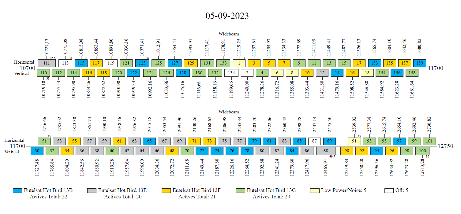

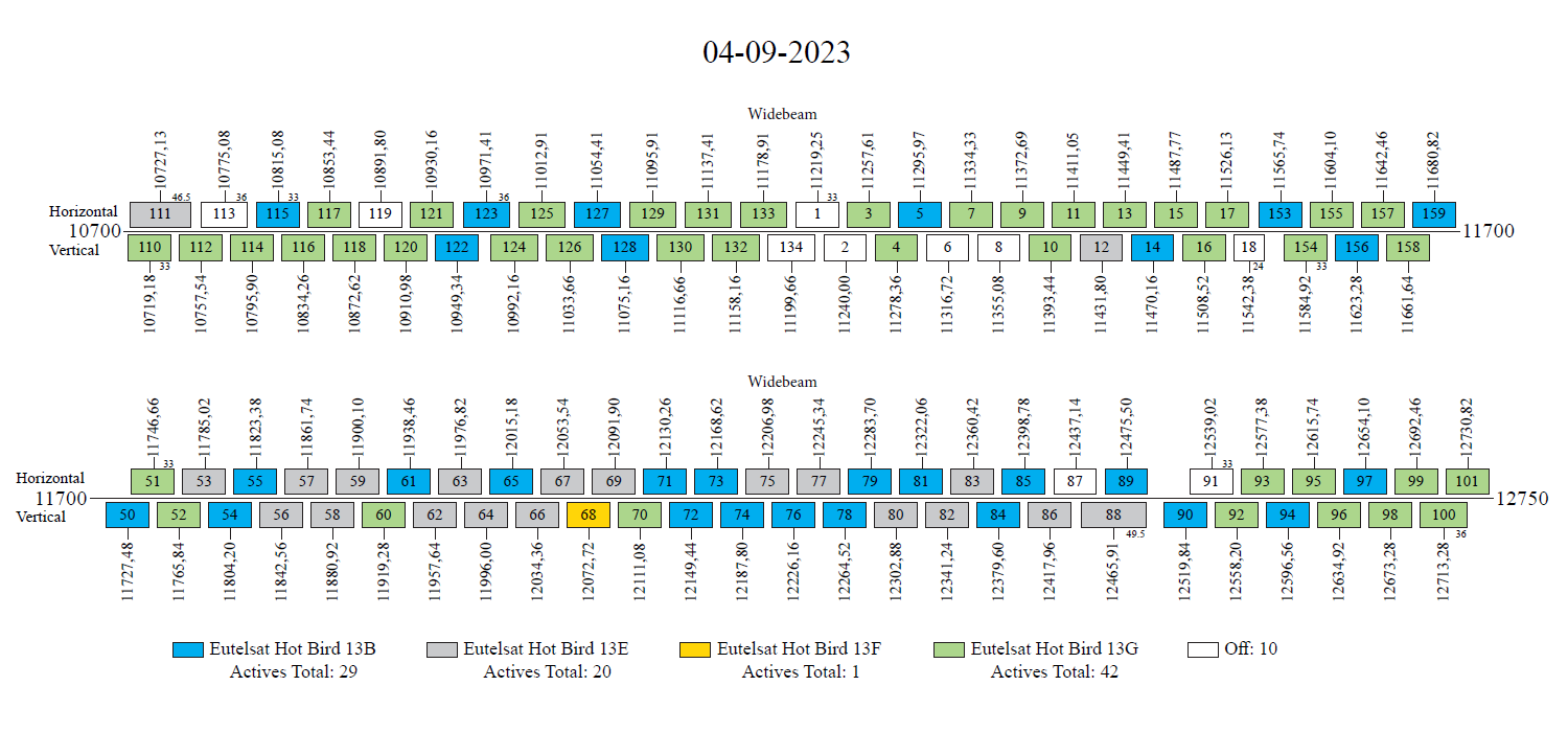

de vrije fries Geplaatst: 5 september 2023 Auteur Geplaatst: 5 september 2023 Overzichtslijst: Txp-116 10834,26 V = Van Hotbird 13G naar 13F Txp-117 10853,44 H = Van Hotbird 13G naar 13F Txp-118 10872,62 V = Van Hotbird 13G naar 13F Txp-129 11095,91 H = Van Hotbird 13G naar 13F Txp-3 11257,61 H = Van Hotbird 13G naar 13F Txp-5 11295,97 H = Van Hotbird 13B naar 13F Txp-7 11334,33 H = Van Hotbird 13G naar 13F Txp-10 11393,44 V = Van Hotbird 13G naar 13F Txp-16 11508,52 V = Van Hotbird 13G naar 13F Txp-17 11526,13 H = Van Hotbird 13G naar 13F Txp-155 11604,10 H = Van Hotbird 13G naar 13F Txp-157 11642,46 H = Van Hotbird 13G naar 13F Txp-54 11804,20 V = Van Hotbird 13B naar 13F Txp-55 11823,38 H = Van Hotbird 13B naar 13F Txp-61 11938,46 H = Van Hotbird 13B naar 13F Txp-71 12130,26 H = Van Hotbird 13B naar 13F Txp-73 12168,62 H = Van Hotbird 13B naar 13F Txp-90 12519,84 V = Van Hotbird 13B naar 13F Txp-92 12558,20 V = Van Hotbird 13G naar 13F Txp-96 12634,92 V = Van hotbird 13G naar 13F bron: https://www.satellites.co.uk/ Marcus_21 / Specialist Contributor Spectrum video van gisternacht: groeten uit het vrije friesland deskundigheid door ervaring
de vrije fries Geplaatst: 5 september 2023 Auteur Geplaatst: 5 september 2023 Alle TP's van SKY Italia en sommige TP's van 13E verschuiven vanavond naar 13F bron: satelliclub groeten uit het vrije friesland deskundigheid door ervaring
de vrije fries Geplaatst: 7 september 2023 Auteur Geplaatst: 7 september 2023 (aangepast) hoi, nieuw / coderingsnieuws e.d.: Eutelsat Hot Bird 13B/E/F/G - 13° Oost: in de nacht van 5 op 6 september vonden volgende verschuivingen plaats Txp-53 11785,02 H = Van Hotbird 13E naar 13F Txp-56 11842,56 V = Van Hotbird 13E naar 13F Txp-57 11861,74 H = Van Hotbird 13E naar 13F Txp-58 11880,92 V = Van Hotbird 13E naar 13F Txp-59 11900,10 H = Van Hotbird 13E naar 13F Txp-62 11957,64 V = Van Hotbird 13E naar 13F Txp-63 11976,82 H = Van Hotbird 13E naar 13F Txp-64 11996,00 V = Van Hotbird 13E naar 13F Txp-66 12034,36 V = Van Hotbird 13E naar 13F Txp-67 12053,54 H = Van Hotbird 13E naar 13F Txp-69 12091,90 H = Van Hotbird 13E naar 13F Txp-75 12206,98 H = Van hotbird 13E naar 13F Txp-77 12245,34 H = Van hotbird 13E naar 13F Txp-82 12341,24 V = Van hotbird 13E naar 13F Txp-83 12360,42 H = Van Hotbird 13E naar 13F Txp-86 12417,96 V = Van Hotbird 13E naar 13F Txp-88 12465,91 V = Van Hotbird 13E naar 13F bron: https://www.satellites.co.uk/ Marcus_21 / Specialist Contributor 7 september 2023 aangepast door de vrije fries groeten uit het vrije friesland deskundigheid door ervaring

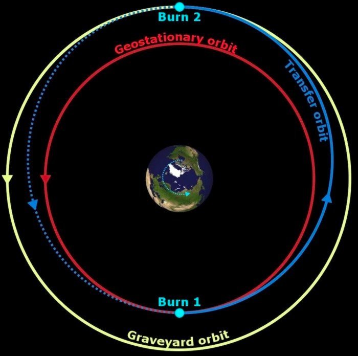

Miauw Geplaatst: 9 september 2023 Geplaatst: 9 september 2023 Op 8-9-2023 om 18:21, de vrije fries zei: De satellieten Hotbird 13B en 13E zijn nu helemaal leeg. Vergroten Ik hoop dat ik dat hier het volgende mag vragen: Worden ze gedumpt in een andere baan om de aarde, of hebben ze er (nog) andere plannen mee? Ga ik later invullen, de oude info klopte niet meer.
Hansen Geplaatst: 10 september 2023 Geplaatst: 10 september 2023 Worden ze gedumpt in een andere baan om de aarde, of hebben ze er (nog) andere plannen mee? Ik kijk elke dag hier bij 2ehands, maar heb ze nog niet zien staan. 1
Sprietje Geplaatst: 10 september 2023 Geplaatst: 10 september 2023 Op 9-9-2023 om 22:04, Miauw zei: Ik hoop dat ik dat hier het volgende mag vragen: Worden ze gedumpt in een andere baan om de aarde, of hebben ze er (nog) andere plannen mee? Vergroten Ze komen niet in een andere baan. Het blijft de Clarkebeltbaan voor de geostationaire satellieten maar ze komen wel op een andere positie als reserve, dus niet meer op 13 oost. Op welke positie dan wel weet ik niet. Dat zullen we binnenkort wel zien. Ze zijn in ieder geval nog niet afgeschreven want het werkte nog steeds. Als ze echt niet meer te gebruiken zijn gaan ze naar de grafbaan die een paar honderd kilometer hoger ligt dan de Clarkebelbaan. 1
Drs. IJzerbout Geplaatst: 10 september 2023 Geplaatst: 10 september 2023 Ze gaan naar een inclined orbit en kunnen nog lang dienst doen op een andere positie. Voor occasional services. Meestal feeds. Stay delulu !
Codx Geplaatst: 10 september 2023 Geplaatst: 10 september 2023 Op 10-9-2023 om 08:41, Drs. IJzerbout zei: Ze gaan naar een inclined orbit en kunnen nog lang dienst doen op een andere positie. Voor occasional services. Meestal feeds. Vergroten Maar klopt het dat dit soort satellieten dan gebruikt kan worden om bijv. polaire gebieden van signaal te voorzien ? Want ik was toch in de veronderstelling dat inclined betekend dat de satelliet 8-jes maakt waardoor deze boven en onder de geostationaire lokatie uit komt en dus nooit stil staat vanaf de aarde gezien. En voor polaire ontvangst moet je min of meer alleen boven die geostationaire band kunnen kijken. SCHOTEL: 1,2 Mtr 50E-55W / 60cm Astra 19/23 / Airspy R2 SDR 24-1800 Mhz RECEIVERS: Dreambox 920 UHD/DM8000/800SE / VU+ Ultimo 4K Sat & Kabel & T2 / Rpi2 ADS-B FlightFeeder IPTV: KPN Glas (AoN) 1 Gbit & IPTV KPN plus+ TV box / Android 4K IPTV box / Kodi & Plex / 100+ TB Storage
Alex1970 Geplaatst: 10 september 2023 Geplaatst: 10 september 2023 Op 10-9-2023 om 09:32, Codx zei: Maar klopt het dat dit soort satellieten dan gebruikt kan worden om bijv. polaire gebieden van signaal te voorzien ? Want ik was toch in de veronderstelling dat inclined betekend dat de satelliet 8-jes maakt waardoor deze boven en onder de geostationaire lokatie uit komt en dus nooit stil staat vanaf de aarde gezien. En voor polaire ontvangst moet je min of meer alleen boven die geostationaire band kunnen kijken. Vergroten Nee, zo groot is het achtje ook weer niet. De poolstreken krijgen signaal via satelliet in een polaire baan. En bijzondere variant daarin of de zg. Molnyabaan: https://en.m.wikipedia.org/wiki/Molniya_orbit Je kan wel een satelliet die net achter de horizon valt ontvangen wanneer deze in inclined orbit is op het moment dat de satelliet op zijn hoogste punt is (op het noordelijk halfrond). Bozóth, een hobbyist uit Hongarije heeft dat een keer gedaan. https://www.satellites.co.uk/forums/threads/how-does-dx-bozoth-do-it.160280/post-878681 1 Dreambox DM920: 2x Triple tuner (2x DVB-S2X multistream + DVB-C/T2) OpenPLi 9 Xtrend ET10000: 1x DVB-S2, 2x DVB-C/T2, IPTV OpenPLi 9 VU+ Duo / Dreambox DM800 / TBS 5925 Channel Master 180cm offset: 39.0°E-37.6°W, Channel Master 120cm offset: 23.5°E-8°W SAB 97 schotel 45.1°E-60°E, 80cm vast: 28.2°E/23.5°E/19.2°E/13°E | DVB-T/DAB: VHFIII/UHF combi-antenne op zolder.
Drs. IJzerbout Geplaatst: 10 september 2023 Geplaatst: 10 september 2023 Op 10-9-2023 om 09:32, Codx zei: Maar klopt het dat dit soort satellieten dan gebruikt kan worden om bijv. polaire gebieden van signaal te voorzien ? Want ik was toch in de veronderstelling dat inclined betekend dat de satelliet 8-jes maakt waardoor deze boven en onder de geostationaire lokatie uit komt en dus nooit stil staat vanaf de aarde gezien. En voor polaire ontvangst moet je min of meer alleen boven die geostationaire band kunnen kijken. Vergroten Voor de polen wordt gebruik gemaakt van niet geostationaire satellieten. Die zenden in het UHF gebied. Dan is de richting minder kritisch. De Russen doen dat met ik meen hun Molnyar satellieten. (Zo uit mijn hoofd. Niet zeker). Stay delulu !
Codx Geplaatst: 10 september 2023 Geplaatst: 10 september 2023 (aangepast) Op 10-9-2023 om 11:46, Alex1970 zei: Nee, zo groot is het achtje ook weer niet. De poolstreken krijgen signaal via satelliet in een polaire baan. En bijzondere variant daarin of de zg. Molnyabaan: https://en.m.wikipedia.org/wiki/Molniya_orbit Je kan wel een satelliet die net achter de horizon valt ontvangen wanneer deze in inclined orbit is op het moment dat de satelliet op zijn hoogste punt is (op het noordelijk halfrond). Bozóth, een hobbyist uit Hongarije heeft dat een keer gedaan. https://www.satellites.co.uk/forums/threads/how-does-dx-bozoth-do-it.160280/post-878681 Vergroten Ja een polaire baan is iets anders, ik bedoel echt inclined orbit en ik heb in het verleden wel is inclined satellieten ontvangen zoals 31 West (destijds) en diverse anderen maar daar heb je eigenlijk een 2e motor voor nodig, ik deed het toen met de hand en dat werkte maar als je niet kunt tracken heb je maar uur of wat beeld. Vandaar dat ik het verhaal al zo vreemd vond klinken want als je nabij de polen zit en je hebt amper of geen zicht op de geostationaire band dan kan een satelliet wel een paar uur 10 graden er boven komen maar als die niet stil staat heb er nog niks aan. Met VHF of UHF is dat natuurlijk een heel ander verhaal. 10 september 2023 aangepast door Codx SCHOTEL: 1,2 Mtr 50E-55W / 60cm Astra 19/23 / Airspy R2 SDR 24-1800 Mhz RECEIVERS: Dreambox 920 UHD/DM8000/800SE / VU+ Ultimo 4K Sat & Kabel & T2 / Rpi2 ADS-B FlightFeeder IPTV: KPN Glas (AoN) 1 Gbit & IPTV KPN plus+ TV box / Android 4K IPTV box / Kodi & Plex / 100+ TB Storage

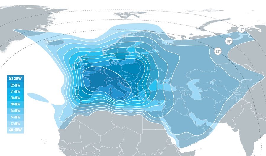

de vrije fries Geplaatst: 14 september 2023 Auteur Geplaatst: 14 september 2023 Eutelsat heeft de website bijgewerkt https://www.eutelsat.com/en/satellites/eutelsat-13-east-hotbird.html?#hotbird-13f---13g groeten uit het vrije friesland deskundigheid door ervaring
Sprietje Geplaatst: 14 september 2023 Geplaatst: 14 september 2023 (aangepast) Het is dus precies de footprint die het Poolse SATkurier op 25 mei plaatste en waarvan ik op 13 juli melding maakte in dit draadje. Maar er moeten nog meer footprints komen want er zitten 5 schotels op elke satelliet, 1 voor ontvangst en 4 voor verschillende beams. Ik ben benieuwd wanneer ze die bekend maken. 14 september 2023 aangepast door Sprietje
