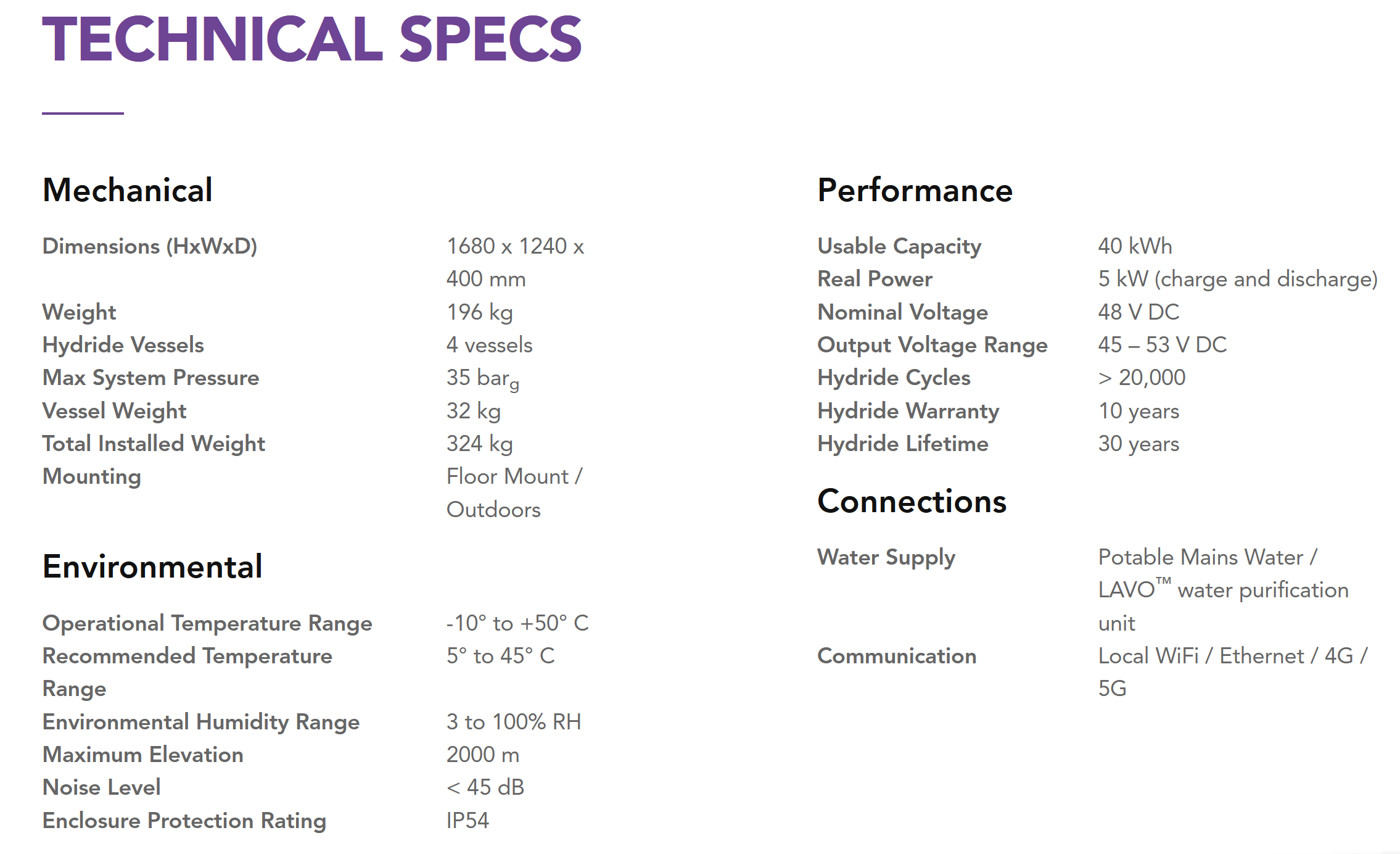

Moderator ceesv Geplaatst: 27 september 2022 Moderator Geplaatst: 27 september 2022 Mijn dagelijkse verbruik lag de afgelopen maanden rond de 30 kWh per dag. Opslag van energie is niet echt interessant voor mij, alleen al omdat de kWh prijs rond de 18 Cent ligt. In de winter leveren PV panelen onvoldoende op om gedurende de daglicht periode en je verbruik te dekken en ook nog de accu's op te laden. Daar waar je in juli 13% van je jaaropbrengst uit PV haalt is dat in december slechts 2% van je jaaropbrengst. Ik heb eerder in dit forumdeel een artikel geplaatst over Waterstof opslag, wanneer die in grotere getallen geproduceerd worden is dat een interessant alternatief voor accu's Op 12-7-2022 om 14:42, ceesv zei: Ik lees dat op 1 januari 2023 de salderingsregeling voor teruglevering van elektriciteit aan het net stopt. Het wordt dan voor degenen die zelf stroom opwekken een stuk interessanter die energie op te slaan. Er zijn een aantal technieken, die je zou kunnen gebruiken. De Tesla powerwall 2 is daar een van, reken op een investering van ongeveer € 9.500 - @ 11.500 voor een opslag capaciteit van ongeveer 14 kWh. Een nieuwe interessante ontwikkeling is opslag m.b.v. waterstof. Een Australisch bedrijf, Lavo heeft een 40 kWh waterstof opslag die met jouw opgewekte energie en leidingwater Elektriciteit omzet in waterstof gas (en zuurstof). De installatie weegt ongeveer 350 kg, de waterstof wordt bij een druk van 30 Bar in 4 tanks opgeslagen. De prijs zou bij ongeveer € 24.000 - € 28.000 komen te liggen. https://lavo.com.au/#prime Degenen die zelf voldoende productie capaciteit hebben geïnstalleerd, zouden met deze opslag losgekoppeld kunnen worden van het elektriciteitsnet. Van een Tesla Powerwall 2 wordt opgegeven dat de levensduur ongeveer 10 jaar bedraagt en de terugverdien tijd bij de huidige tarieven ongeveer 15 jaar is. De Lavo zou een verwachte levensduur hebben van 30 jaar, de terugverdien tijd zou ook rond de 15 jaar kunnen liggen. Je moet nog wel zelf de stroom opwekken, een efficiency rendement is niet opgegeven. met de stijgende energie prijzen zou deze oplossing op den duur goedkoper kunnen uitvallen. Zie ook hier: Gaat niet bestaat niet! 65" 4-K OLED, Vu+ Duo 4K SE BT, Vu+ Solo 4K, Rebox-8500, Rebox-8000, Wavefrontier T-90, Satlook Digital NIT, Megasat HD5 Combo Gebruik je een advertentie blocker? Maak dan een uitzondering voor onze website. Zonder advertentie (inkomsten) kan deze site niet voortbestaan.
