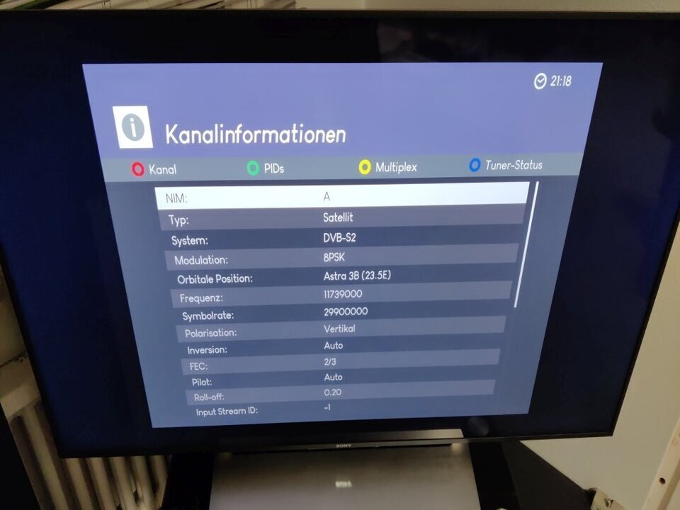

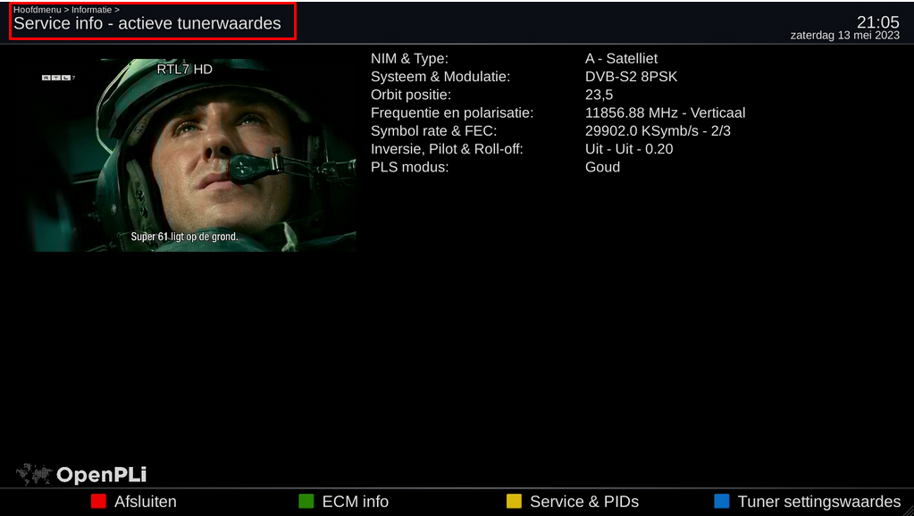

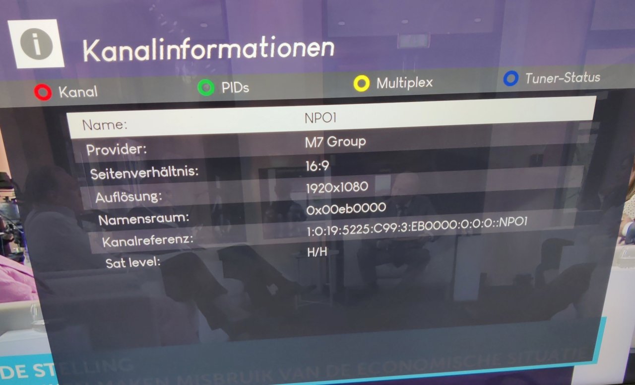

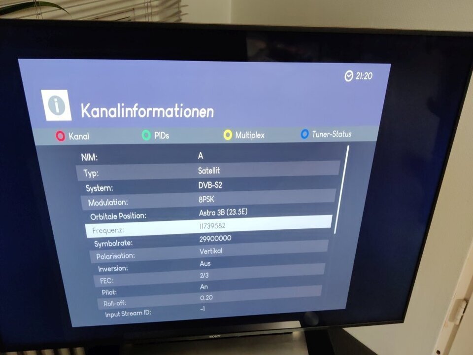

Ik begin nu toch razend benieuwd te worden naar je ontvangst rapport van de FTA zenders, zoals vermeldt in mijn overzichtje.
Als ik jouw screenshots van de tuner settings (links) en de tuner status (rechts) vergelijk heb je in ieder geval een lock op die transponder waar o.a. NPO 2 op te vinden is, maar ook de info pagina van CD (44). Ontvang je die wel goed?
Uit deze screenshots blijkt een lock op transponder 11739V omdat de statuspagina een nauwkeuriger frequentie geeft: 11739.582 MHz.
TunerSetting11739V.jpg.252dd5cb3bcec89c67c7a3628baba34d.jpg TunerStatus11739V.jpg.f7eaf02e0b79b2941037e12afc3360be.jpg

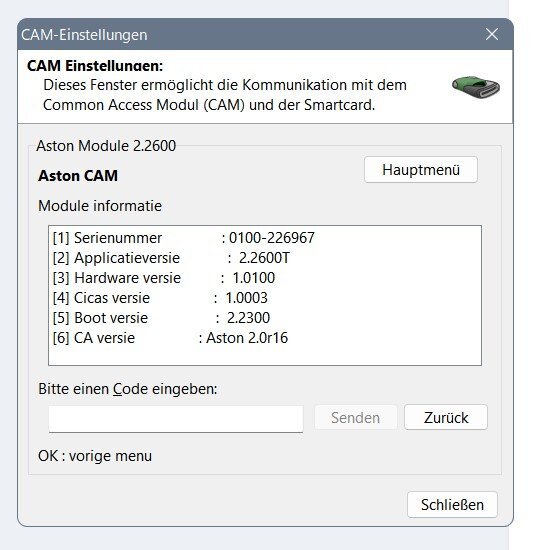

Hoi @doubledutch,
Dit zijn oude foto's, wat voor datum staat er nu op de foto van het 2de scherm van de Aston?
En een blocker (zit in je firmware, je kan m uit of aan zetten) die ervoor zorgt dat je "afsluit key" niet bij je kaart kan komen, maar heeft het nadeel dat als je legaal kijkt je ook geen nieuwe key's binnen kan krijgen waardoor je dus geen beeld meer krijgt.
Het ontvangen van de key's noemen mijn vrienden "De Puls".
Ik hoop dat je mijn bericht begrijpt omdat het niet algemeen bekend is bij mensen die gewoon een CDS-ontvangertje kopen.

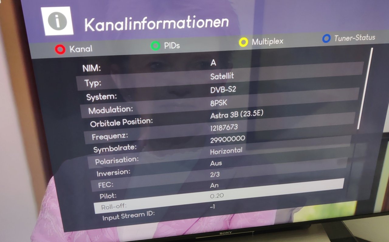

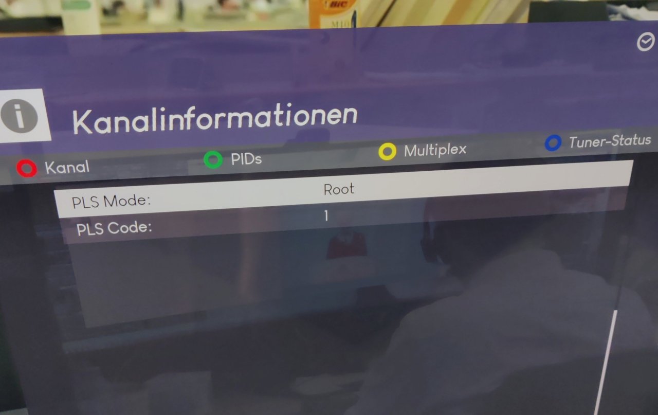

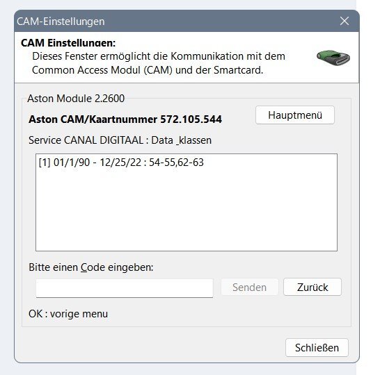

Hallo D-box: Dank voor je reactie. Ja, dat waren de oude foto's (je vroeg naar wat ik in september had gepost). Bijgaand de actuele informatie voor de Aston Cam.
Eerlijk gezegd begrijp ik je uitleg over de blocker niet echt, maar ik ben inderdaad een doorsnee gebruiker en heb lang niet de kennis die de meesten van jullie hier hebben.  Wel heb ik dankzij dit forum er in de loop der jaren het één en ander bijgeleerd, wat een prima zaak is!
Trouwens, ik kijk ook inderdaad legaal: heb een CD abonnement + een aanvullende kaart. Het enige verschil met de gemiddelde CDS-ontvanger gebruiker is dat ik een VU Uno heb en dat de programma's daar via de Oscam lopen. Maar dat is voor zover ik weet niet verboden.

Nou @doubledutch, je krijgt de puls dus wel binnen (geldig tot 25/12), dus mijn redenatie was fout.
Excuses hiervoor.

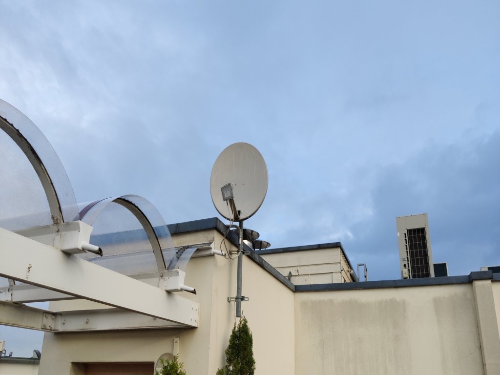

De zenders Duck TV en Docubox ontvang ik inderdaad ook niet. Ik ben de enige die op de schotel is aangesloten. Dat is nogal een apart verhaal: ik had schriftelijke toestemming van de verhuurder (een grote vastgoedmaatschappij) om een schotel op mijn balkon te plaatsen - als buitenlander kun je daarop in Duitsland inderdaad aanspraak maken. Dat ging een tijdje goed totdat er een nieuwe directeur kwam: toevallig zit het kantoor van die verhuurder bij mij in de straat en die nieuwe directeur keek vanuit zijn werkkamer  precies op mijn schotel. Dat ergerde hem zeer en zijn medewerkers hebben mij letterlijk gesmeekt een andere oplossing te accepteren. Uiteindelijk heeft men de schotel op het dakterras geplaatst (boven de 7e etage). Ikzelf woon op de 2 etage! De kabel loopt (via een stalen mantel) dus zo'n 15 meter naar beneden naar mijn woning. Ik heb doorgezet dat eventuele reparaties altijd voor rekening van de verhuurder komen. Maar ja, die afspraak is wel al 20 jaar oud, dus dat gaat nog moeilijk worden. Bijgaand twee foto's van de schotel.
aangepast door doubledutch

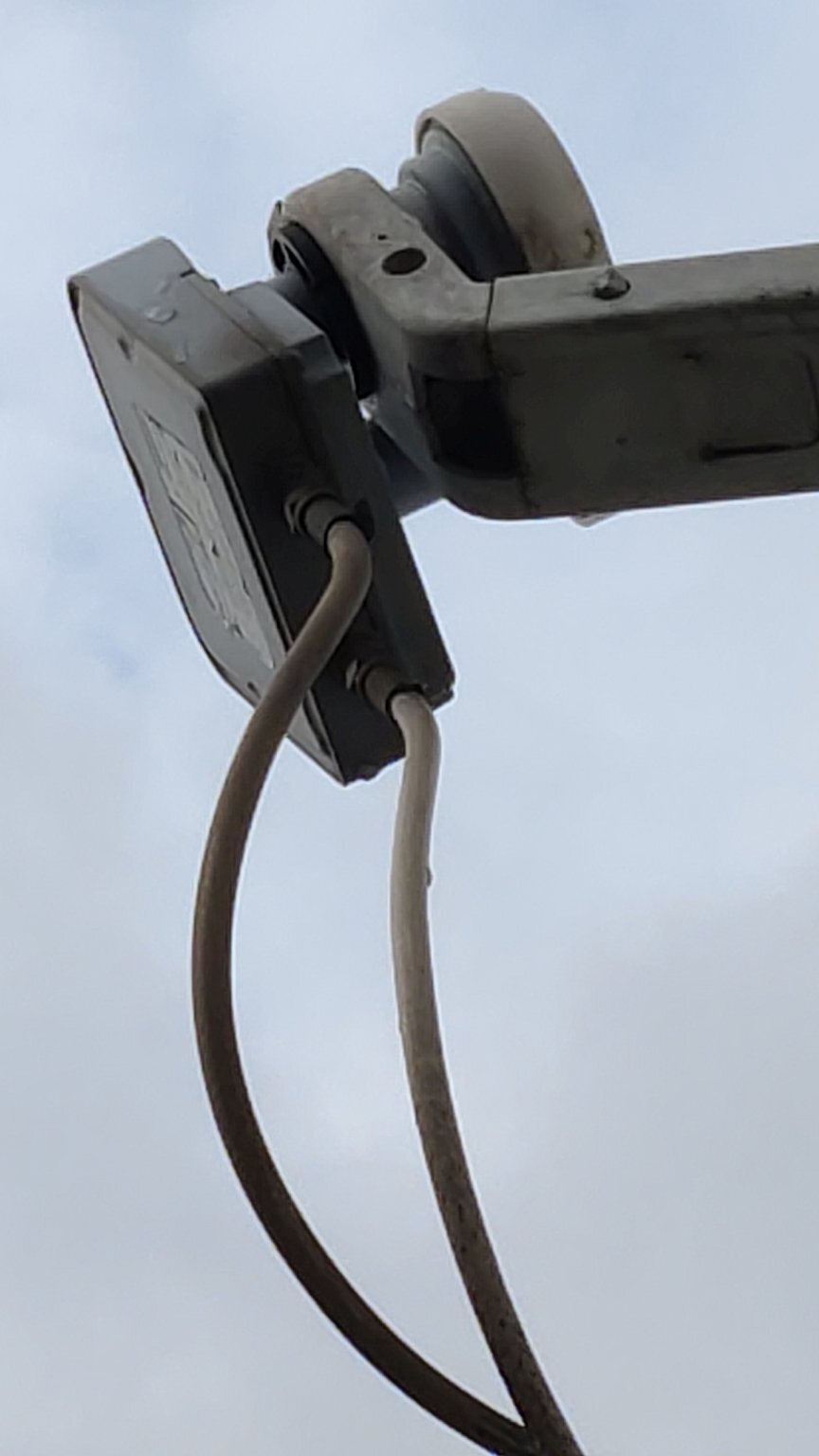

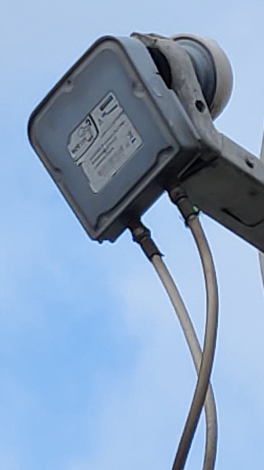

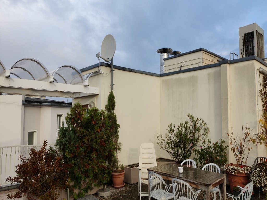

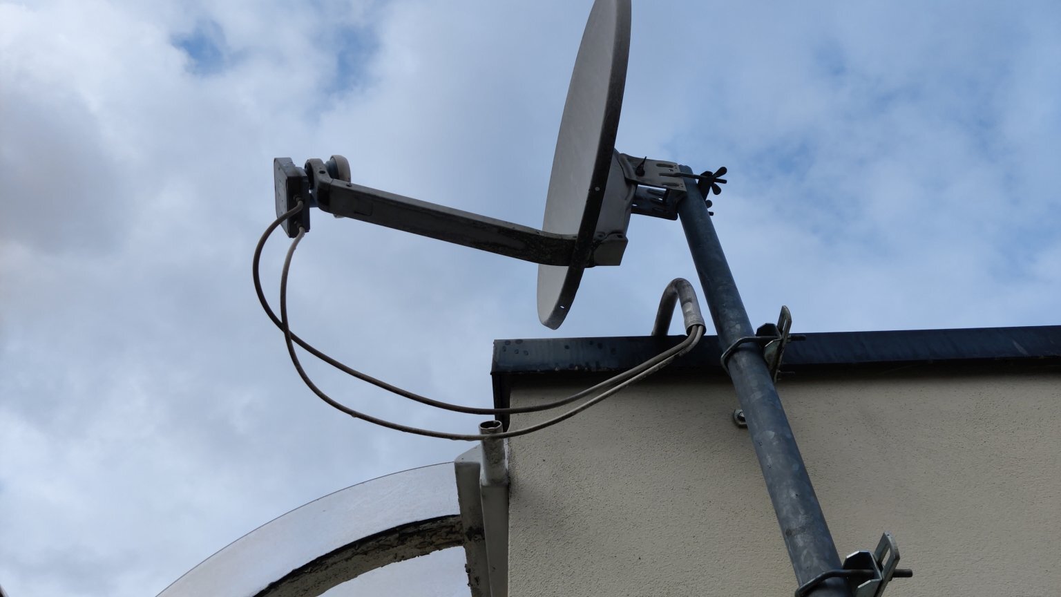

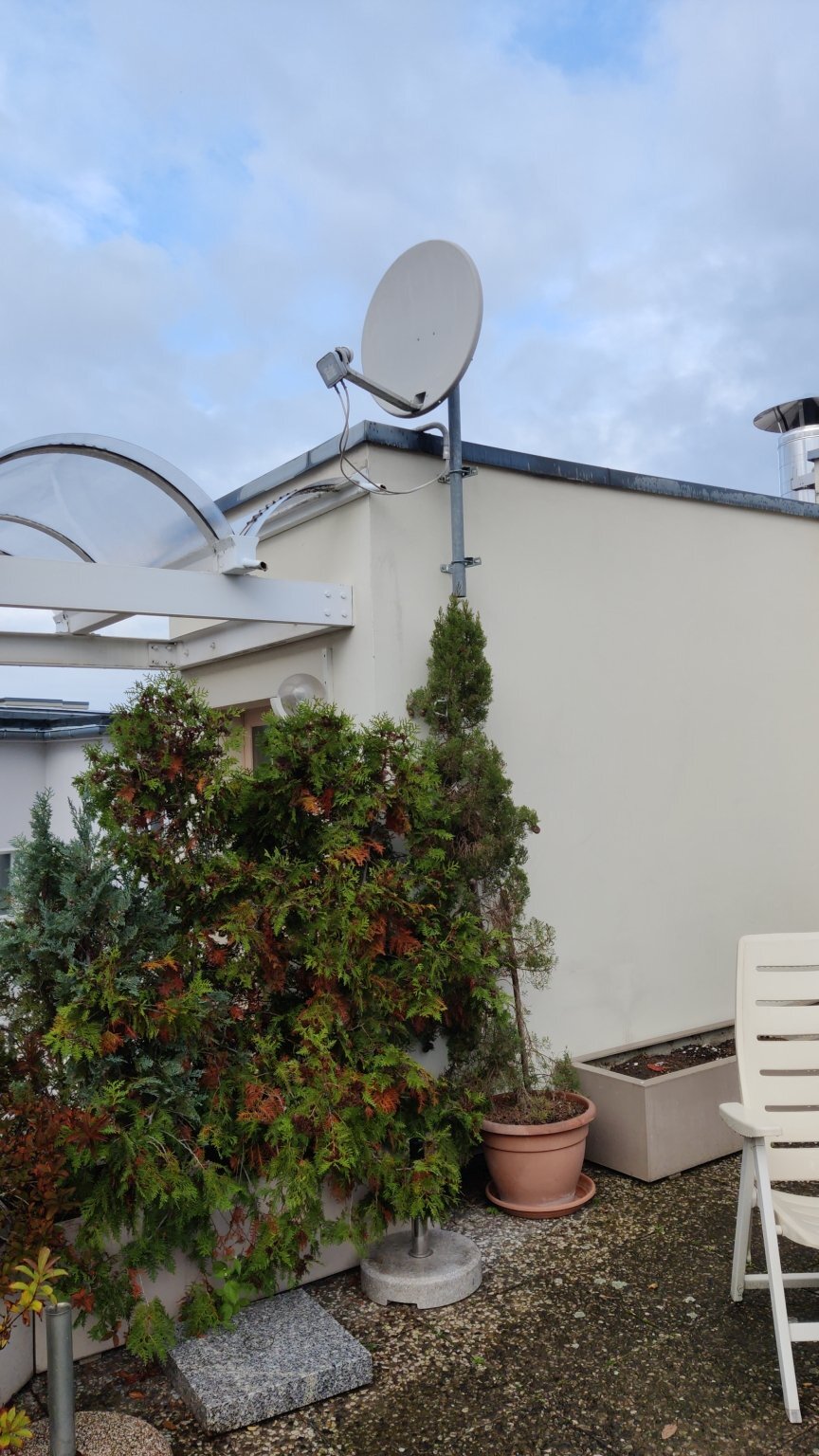

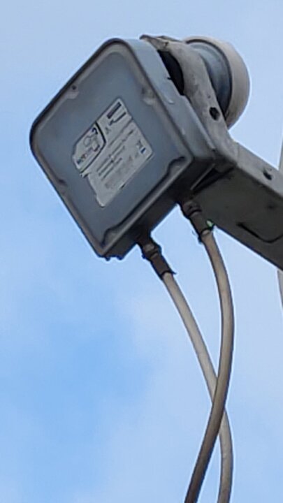

Ik zie dat het gaat om een Triax 64 met een Canal Digitaal duo-lnb. De schotel is dus kleiner dan dat je aangaf maar is ook voor Berlijn voldoende om de zenders van Canal Digitaal goed te kunnen ontvangen.
Ik kan niet goed zien welke kop in de klem staat maar ik heb de indruk dat de duo-lnb bijna horizontaal staat en dat klopt niet.
Staat de kop van de Astra 19,2 in de klem, dan moet de duo-lnb 3,9° schuin staan, zeg maar 4°, staat de kop van de Astra 23,5 in de klem, dan moet de duo-lnb 6,7° schuin staan, zeg maar 7°. Is dit dakterras voor alle bewoners toegankelijk? Maak eens een foto van de duo-lnb recht van onderen van de schotel genomen, dan kan ik ziet welke kop in de klem zit.

Dank je wel voor deze informatie. Sorry, de schotel is inderdaad wat kleiner dan ik dacht, maar ik heb inderdaad normaal gesproken hier altijd een prima beeld. Bijgaand een paar foto's, waarmee jij hopelijk iets mee kunt. Ik ben onder de indruk van hetgeen jij aan de hand van dit soort foto's allemaal vindt.  Het dakterras is alleen voor bewonders van het flatgebouw toegankelijk, het is onwaarschijnlijk dat daaronder iemand is te vinden die voor zijn plezier hier naar die verhoging klimt.
Ik hoop eigenlijk dat je tot de conclusie komt dat het hier om normale slijtage gaat: dan heb ik namelijk een punt ten opzichte van mijn verhuurder.

18 uren geleden, doubledutch zei:
Zou je me uit kunnen leggen wat een lock precies inhoudt, hoe die heeft kunnen ontstaan en vooral: hoe ik er zo mogelijk weer van af kan komen?
Je ontvanger stemt af op de frequentie die in setting staat. Men spreekt van een lock zodra de tuner deze frequentie kan ontvangen.
Een lock is dus positief en niet iets waar je vanaf wil.

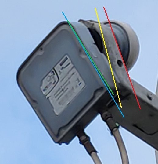

Je LNB is waarschijnlijk verdraaid door de storm. Die plastic Triax klem heeft er te weinig grip op. Al een wonder dat dat nooit eerder is gebeurd.
Ik zie dat de kop van de Astra 19,2 in de klem staat. Dat kan wel maar is niet het beste. Als de duo-lnb dan niet op de juiste schuinte staat, staat de vrijhangende kop van de Astra 23,5 niet meer in het brandpunt van de Astra 23,5-signalen. Ik zie ook dat de vrijhangende kop lager staat dan de kop in de klem en dat terwijl die juist hoger moet staan. Dat verklaart waarom je te weinig signaal hebt.
Bekijk de bijgevoegde afbeelding:
- de blauwe lijn loopt gelijk met de zijkant van de lnb maar de zijkanden lopen 2 graden taps.
- de groene lijn is de verticale stand van de lnb
- de rode lijn loopt evenwijdig aan de lnb-klem en loopt dus verticaal (uitgaande dat de schotel niet scheef opgehangen is)
- de vrijhangende kop moet hoger staan dan de kop in de klem. De duo-lnb moet 4 graden schuin omhoog staan zoals ik met de gele lijn heb aangegeven.
Duidelijk is dus dat de vrijhangende kop een flink stuk te laag staat.
Kun je geen laddertje tegen de muur zetten om de duo-lnb wat te verdraaien. Je kunt het eventueel ook met een stok doen door de linker kant wat omhoog te drukken.
Bijgevoegd een hoek van 4 graden om hem op de juiste schuinte te zetten.
Misschien is er een dikke duif op de duo-lnb gaan zitten waardoor jij scheef gezakt is.
aangepast door Sprietje

Hartelijk dank voor je uitvoerige uitleg! Ik heb deze inmiddels vertaald en de tekst en de afbeelding met de door jou gemaakte correcties aan mijn verhuurder doorgestuurd. Ik wil liever niet zelf gaan proberen het probleem met behulp van jouw aanwijzingen te verhelpen. Ten eerste weet ik er technisch gezien gewoon te weinig van af en het zou daaarom makkelijk fout kunnen gaan. Daarnaast heeft mijn verhuurder mij toegezegd bij problemen voor een professionele oplossing op zijn kosten te zorgen. En daar wil ik hem nu ook aan houden.
Misschien kun je me nog één ding uitleggen: je schrijft aan het begin dat de kop van de Astra 19.2 in de klem staat, maar dat dat niet de beste oplossing is. Wat zou dan wel de beste oplossing zijn? Old Satterhand schreef ook nog dat de plastic Triax klem er te weinig grip op heeft. Kan hier ook nog iets aan verbeterd worden?
Ik heb nu trouwens ook net gezien dat de kabel niet geheel in een stalen mantel zit (hoewel dat wel was afgesproken). Moet ik de verhuurder daar alsnog aan houden of is dat niet heel erg belangrijk? Ik heb nu natuurlijk in principe de mogelijkheid de installatie eens en voor altijd perfect te laten repareren.
Oprechte dank nogmaals, ook aan alle anderen die mij hebben geholpen!
15 uren geleden, doubledutch zei:
Als die schotel en Duo LNB inderdaad 20 jaar oud zijn dan zou ik die gewoon vervangen.
Canal Digitaal rekent hiervoor 80 euro ex verzendkosten.
Alleen het verdraaien van de LNB in de mate zoals te zien op de foto's is niet genoeg om dat dramatisch verlies aan ontvangst te verklaren.
Daar kan ik een aantal redenen voor geven maar daar heb je niks aan.
Als jouw verhuurder die schotel op zijn kosten wil plaatsen dan kun je met een kleine eigen bijdrage weer jaren vooruit.
