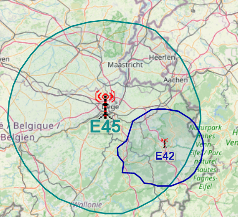

Nu ligt Luik met de zendantenne ook in zuidelijke richting met zo'n beetje in het verlengde van de Maastrichtse zendmast
kanaal 45 -666 MHz horizontaal 20 kW 220 m hoog
Quote
Televisiezenders: La une, La Deux, La Trois, Euronews. Radiozenders: La Prem1ère, VivaCité, Musiq3, Classic 21, Pure FM, BRF.
Het DVB-T signaal heeft de volgende eigenschappen: COFDM: 8k, modulatie: QAM16, Guard interval 1/4 en een code rate van 3/4 (25% foutcorrectie).
Gaat me dat lukken met een splitter en een extra yagi richtantenne om de Luikse zenders ook erbij te ontvangen?

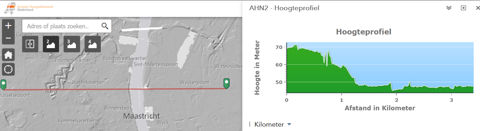

nou behoorlijk
want in het dal van de binnenstad van Maastricht was er niet genoeg dekking
hier meer dan 20 meter hoger

Ik ben wel benieuwd. Zouden dat dan toch die vier zenders uit Luik zijn ?: La Une, Tipik, La Trois, BRF

Met een beetje buitenantenne moet ontvangst makkelijk lukken. Ik ontvang hier met een Funke-antenne zenders die volgens FM-scan 53dB zijn. Die zenders uit Luik zijn bij jou 55dB.

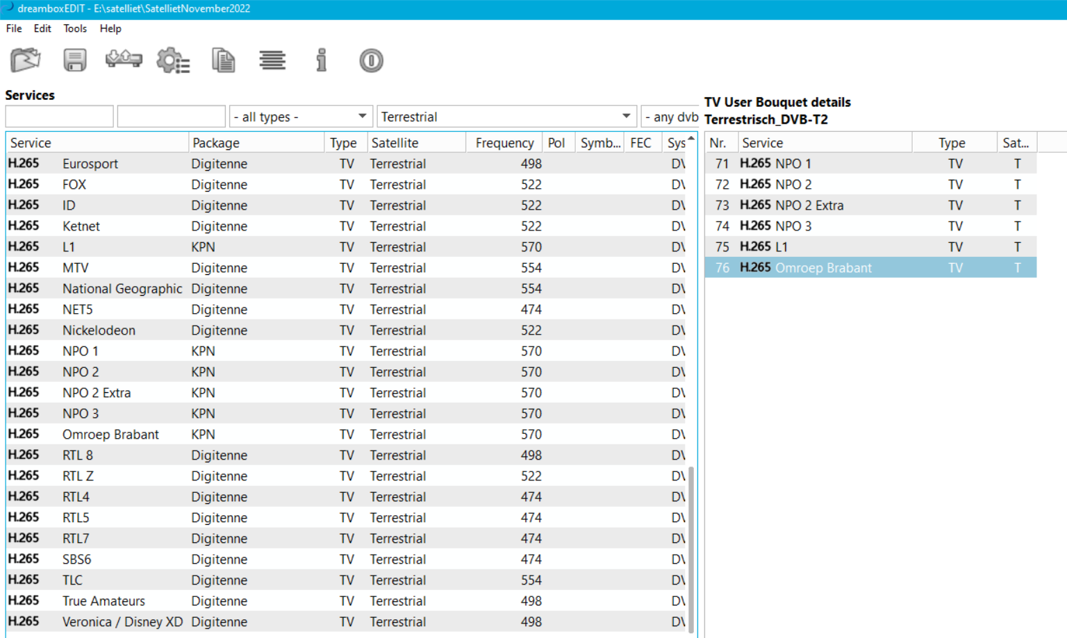

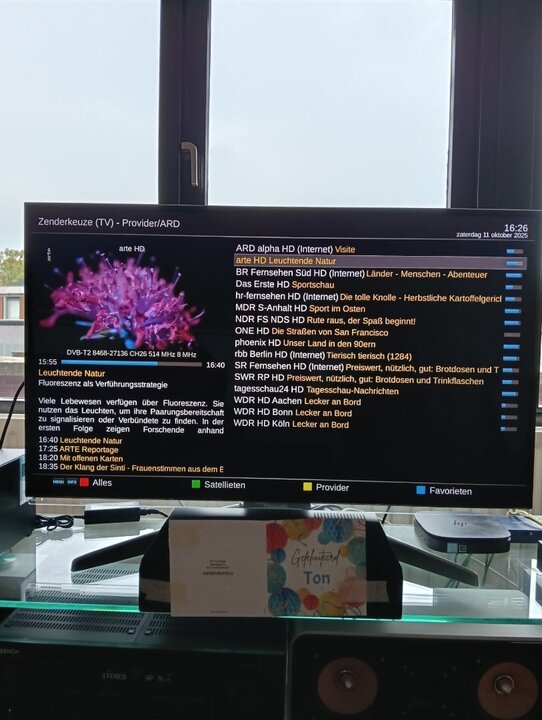

zie deeluitsnede DBE
p.s. maar de Walen zitten er niet bij
toegevoegd settings ( Ziggo-13Oost-19,2Oost-Digitenne )
Ziggo_hotbird_astra_digitenne.zip
aangepast door Tonskidutch
aanvulling blauw

Ik had dus verkeerd geteld op de Vu+ had teveel BBC's erin maar dat waren radio zenders dus 34 klopt.
BRF of Tipik en frequentie 666 afwezig.
