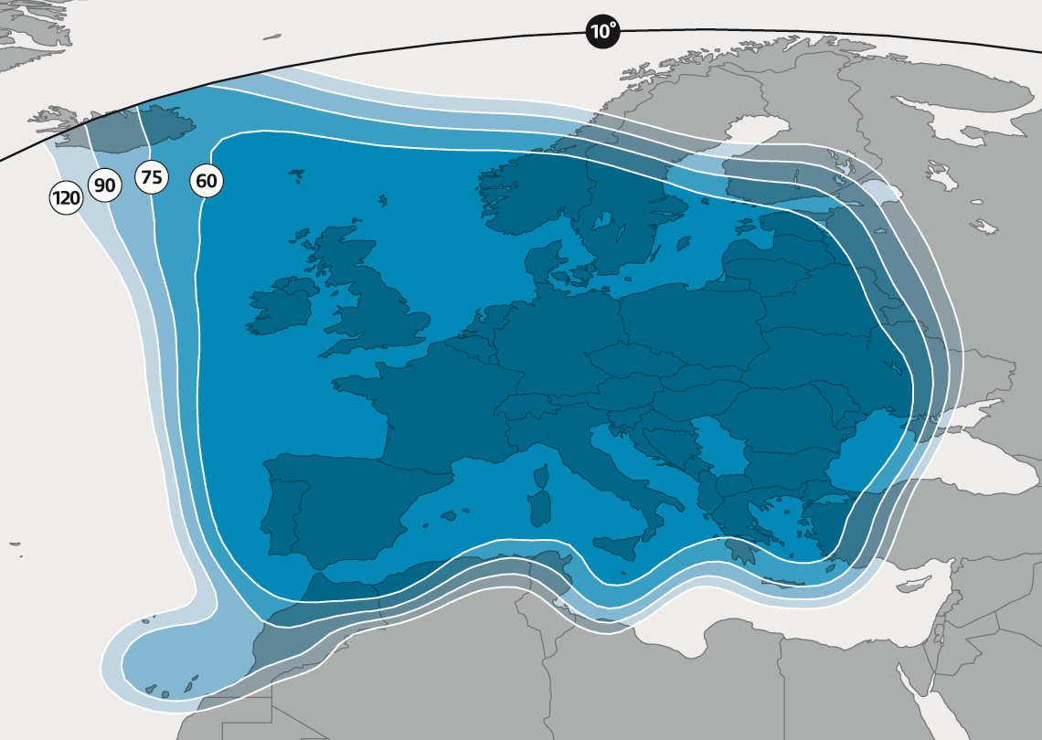

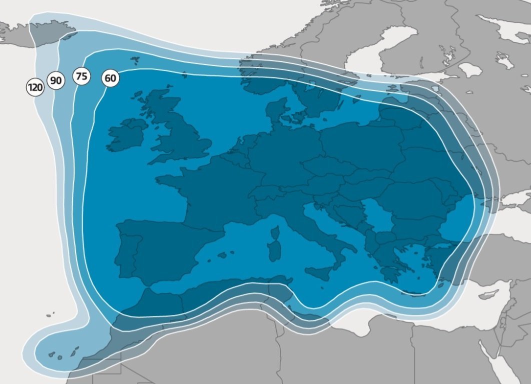

Sprietje Geplaatst: 3 mei 2023 Auteur Geplaatst: 3 mei 2023 (aangepast) 41 minuten geleden, ceesv zei: Ik kan mij herinneren dat men indertijd met Astra 3 de footprint wat op en neer heeft geschoven ten gunste van kijkers in het hoge noorden. Wellicht dat er nu een andere klant de footprint in beweging heeft gezet. Nee, dat was niet de footprint van de Astra 23,5 maar de footprint van de Astra 1N. Die hebben ze in 2014 naar het noorden verschoven. Daar heb ik nog de footprints van in mijn archief, zie de bijlages. 1e bijlage was oorspronkelijk, 2e bijlage is naar het noorden verschoven en gekanteld. Je ziet op de tweede afbeelding ook dat de Canarische eilanden ook niet meer netjes in de hotspot ligt. Dat heeft ook in Totaal TV gestaan van 3 mei 2014. 3 mei 2023 aangepast door Sprietje
