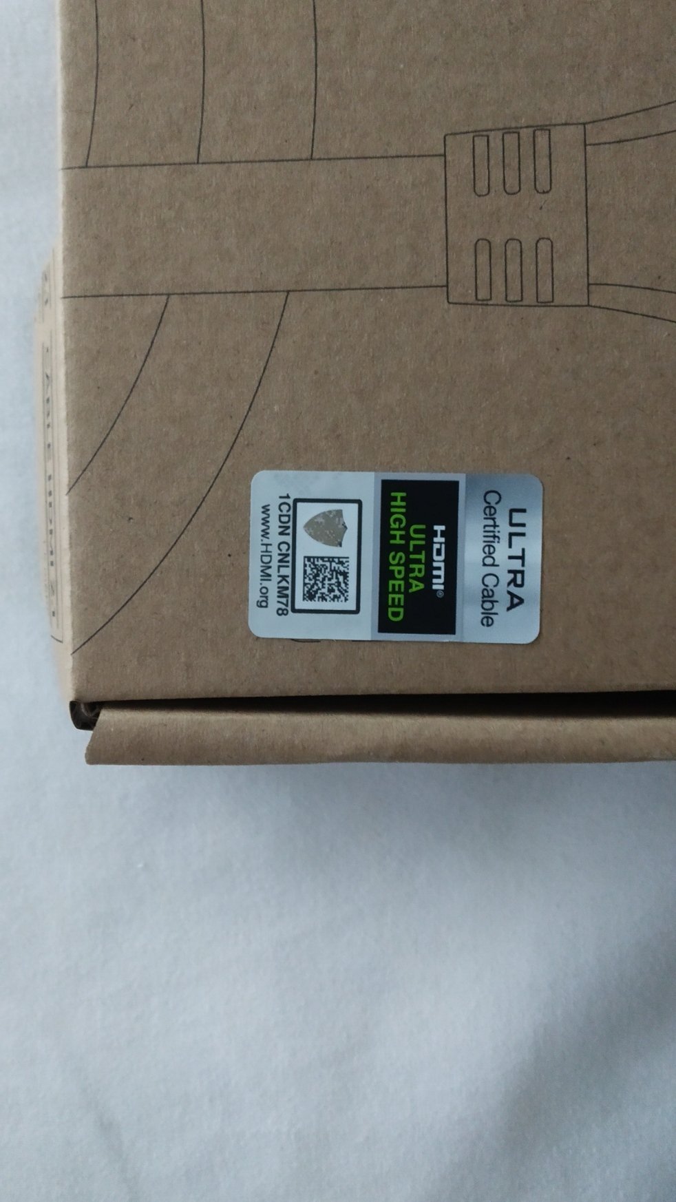

Tonskidutch Geplaatst: 23 mei 2023 Geplaatst: 23 mei 2023 (aangepast) Ik heb dat voordat ik nieuwe betere HDMI kabels heb aangeschaft ook wel eens gezien! De connectoren/stekkers van de oude HDMI kabels zwabberen zo'n beetje op de TV ingang en dan krijg je wat @ceesv schrijft. De nieuwe kabels met stekker zitten lekker vast in de ingangen. 23 mei 2023 aangepast door Tonskidutch Come wander with me Jan van Duikeren, Marcel Veenendaal
