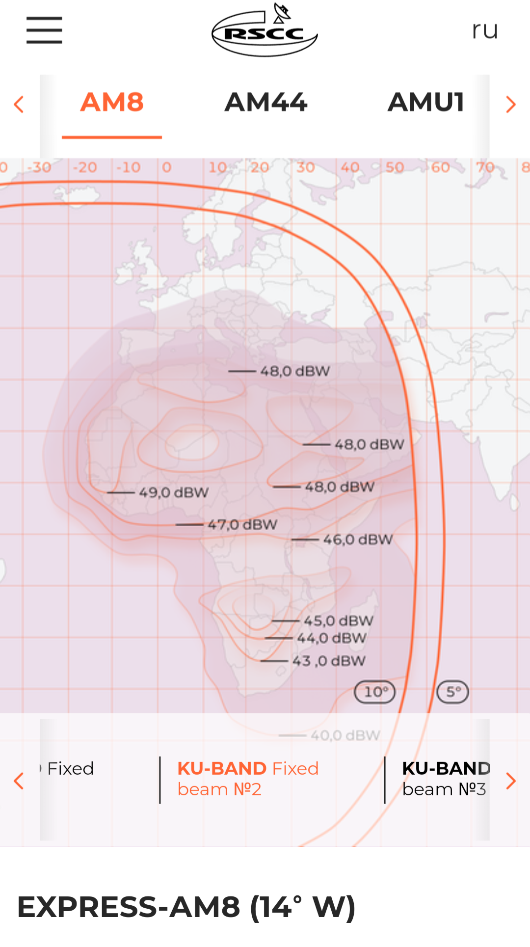

Verschillende beams/footprints, zo te zien zijn die zenders KU Fixed 2 beam of te wel Afrika.

De andere twee transponders zenden uit op Afrika.

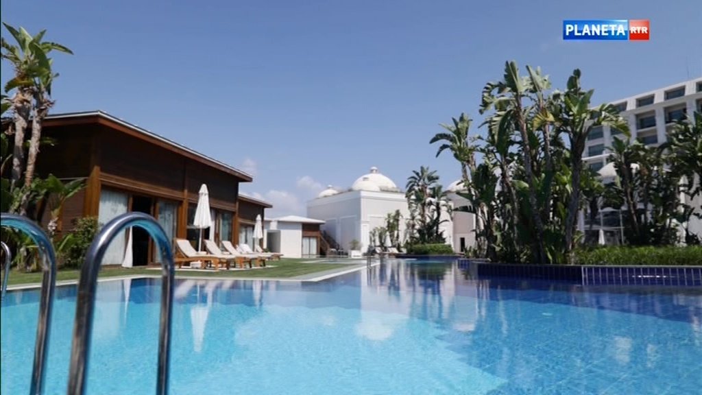

Op de laatste freq 11638V zit Rossiya 24 en RTR Planeta beide zijn voor Russische vakantie vierders in Turkije.
Dit zie je aan de commercials die worden uitgezonden (meestal reclame voor resorts).

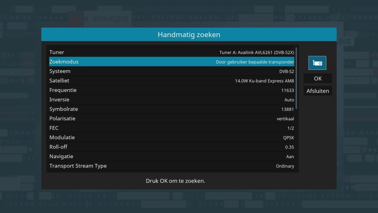

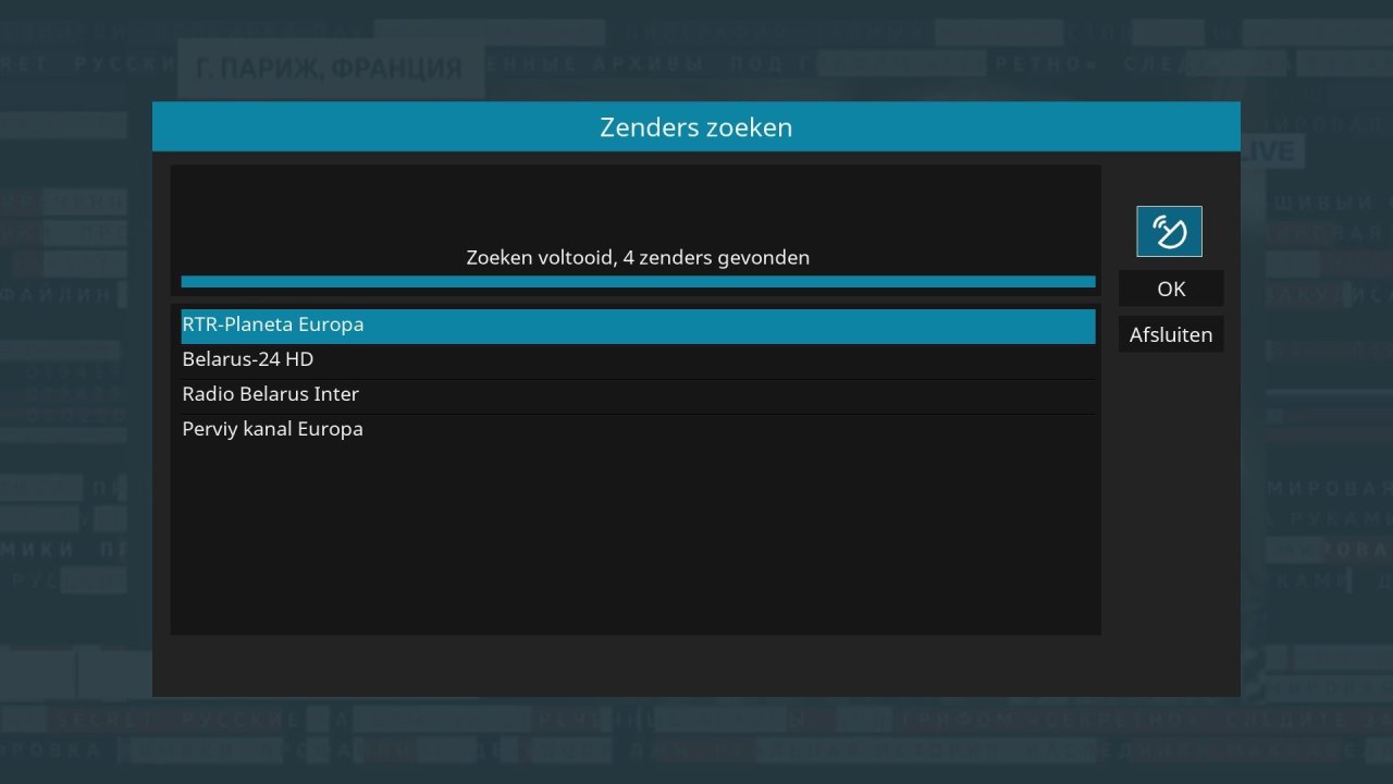

14°W 11484 H 3535 3/5  ID: RTR-Planeta Europa     terug, maar zwak signaal
Inderdaad, alsof de foorprint richting oost is gericht, zoals bij Turksat.
11484H zit op de Ku band Fixed Beam No. 2, ofwel de Africa Beam.Screenshot_20230824-1044462.thumb.png.69d7f7b42848daf62afa4e8a04d41e01.png

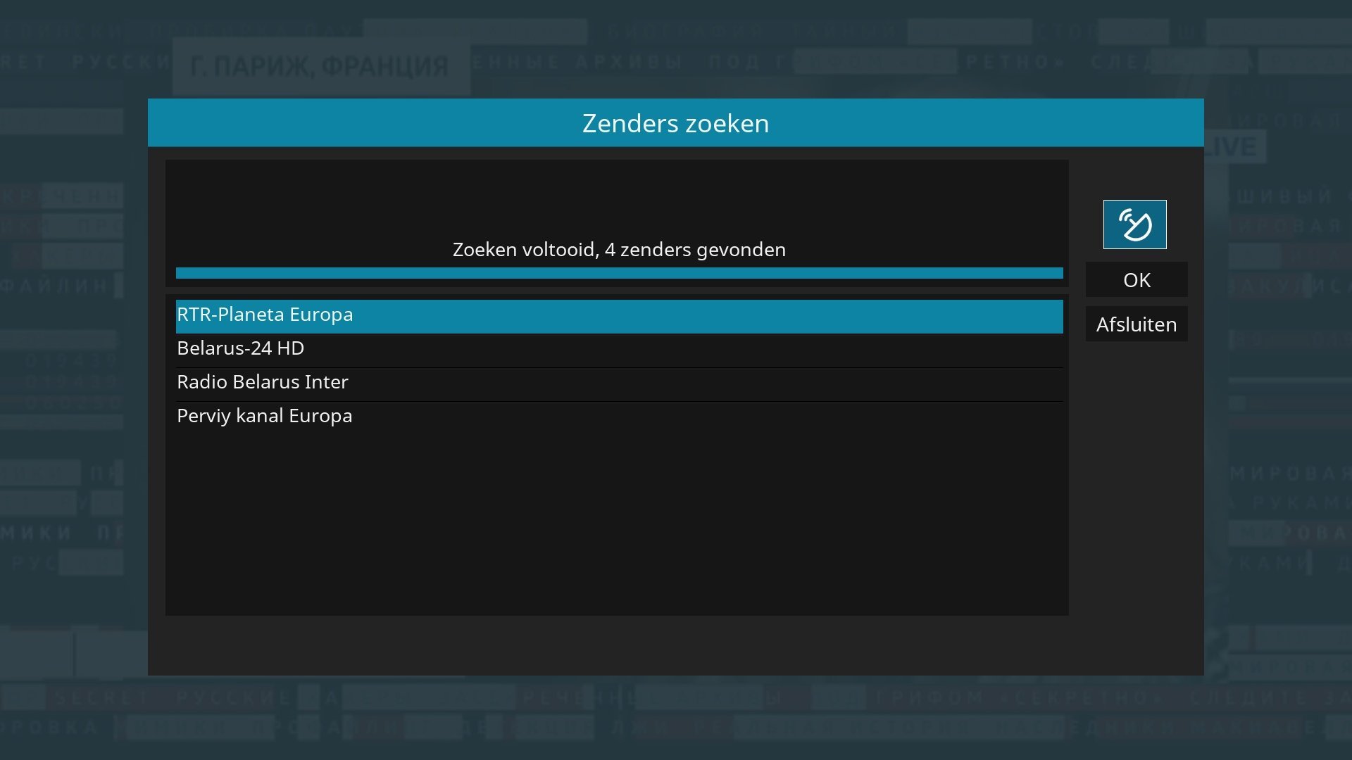

Nieuwe TP met 4 zenders.

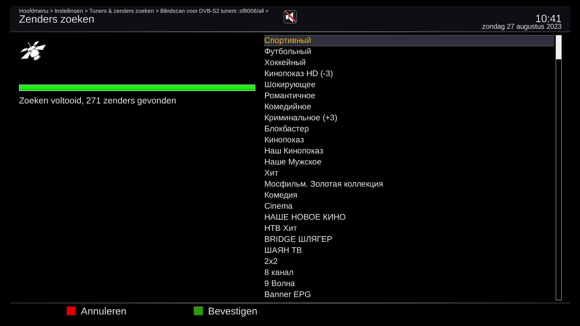

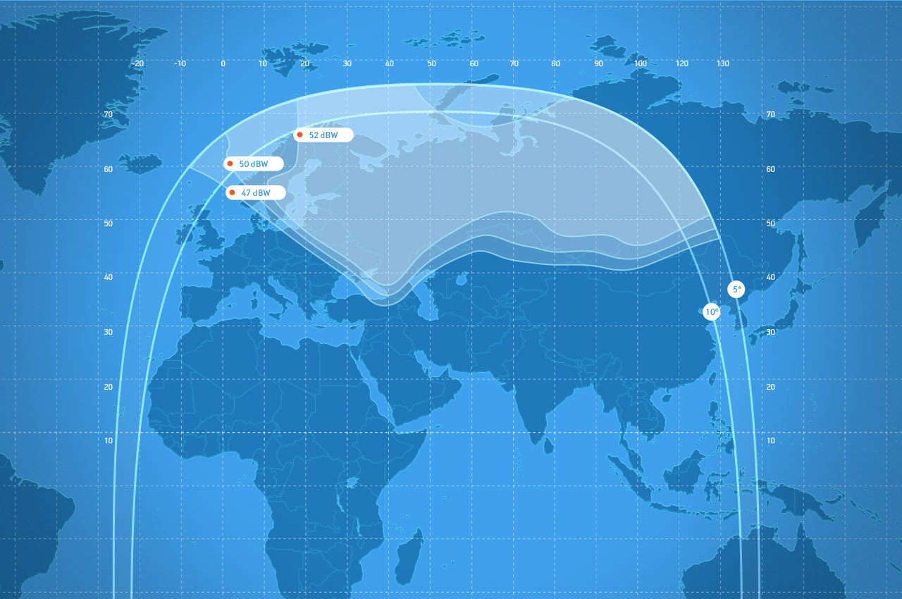

Ter info voor degene die  interesse hebben in russische tv. Op 56 oost zitten er heel veel maar alleen maar te ontvangen met een circulaire KU band lnb. Zojuist even mijn Channel Master 180 cm er naar toe gedraaid en met blindscan op de Octagon sf8008 271 zenders gevonden. Geen idee of het ook gaat met een kleinere diameter gezien de footprint
