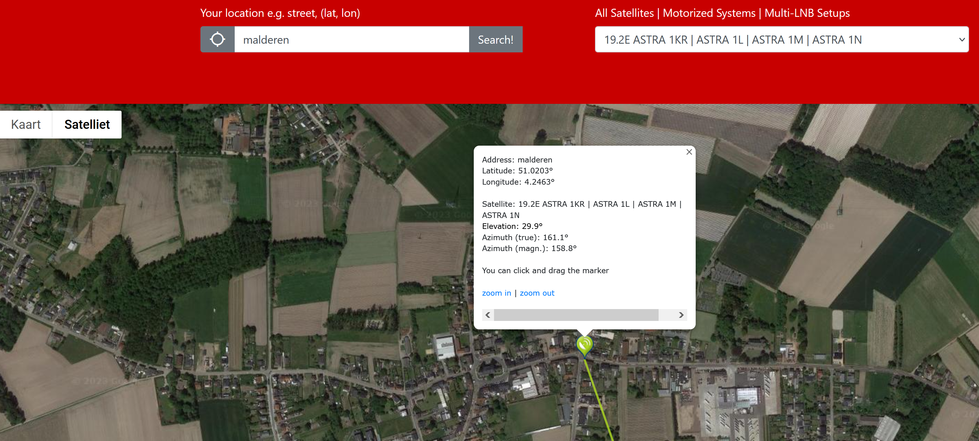

19 oost zit dus 19 graden ten oosten van het zuiden, dus op 160,8 graden.
Maar dat is de positie  op de evenaar, niet op jouw adres.

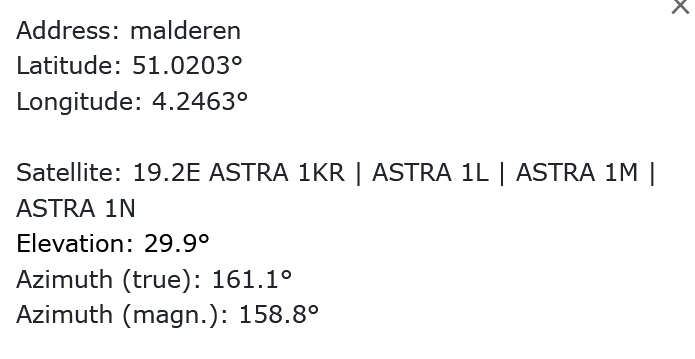

Dishpointer.com geeft deze gegevens voor Malderen.
https://www.dishpointer.com/
Wanneer je het juiste adres definieert in Dishpointer kan je aan de hand van de lijn een richtpunt bepalen vaar de geselecteerde satelliet.
Wellicht ten overvloede, een draaibare schotel uitrichten doe je op de satelliet die voor jou in het zuiden staat.
Op jouw locatie zou dat de ASTRA 4A / SES 5 satelliet zijn op 4,8 graden oost.

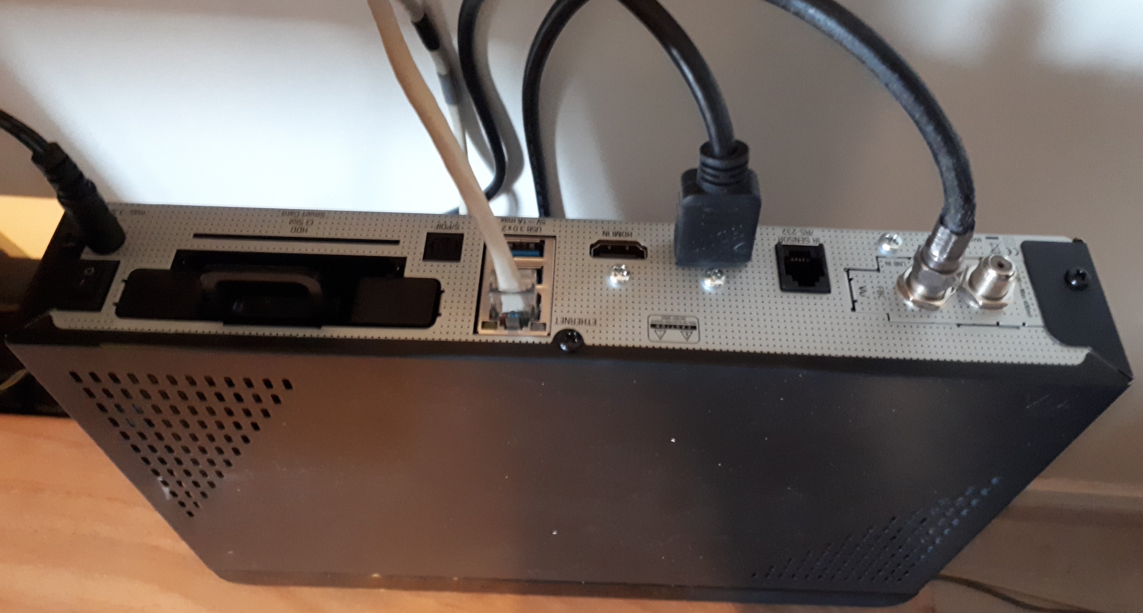

Waarom je rotor in combinatie met de VU+ niet draait is een ander probleem, hoeveel kabels lopen er naar je rotor?
Zit de VU+ rechtstreeks aangesloten op die rotor met de juiste tuner?

Bijgevoegde foto geeft dus een duidelijk beeld van hoe alles nu is aangesloten. Deze opstelling werkte perfect bij @bellejt bij hem thuis.
En alles is geconfigureerd op Tuner B.
Andere tuners ( 8 in totaal) zijn dus niet bruikbaar.
Er loopt maar 1 enkele kabel naar de rotor en van daar uit 1 kabel naar een single LNB.

De motor hangt aan tuner B. Waarom? Om het extra ingewikkeld te maken?
Weet, dat als Tuner A nog ingeschakeld staat, de ontvanger zal starten met Tuner A en dan is het logisch dat er niks beweegt daarbuiten.
Tuner A en Tuner B hebben een totaal andere configuratie.
van een specialist op een ander forum : config rotor
tuner A leeg (dat is het bovenste LNB-In op de insteektuner)
tuner B rotor instellingen zoals je dat ook aan de DUO had (dat is het onderste LNB-In op de insteektuner)
de UNO4K prefereert net als de oudere SOLO2 een kabel op tuner B indien er niets aangesloten wordt op tuner A

De rotor is een Moteck. DiSeqC H-H Motor SG-2100A. De LNB: Inverto Ultra Single HGLN 40mm. Van deze heb ik er nog 3 in huis.
Dan. Sta het me toe. De foto geeft niet exact de juist locatie aan van mijn opstelling. Ben ik Pietje Precies?
Aan het opzoeken, maar dan nog steeds geen exacte waarden gevonden. Op een enkele meters na is het dit: 4.24445E en 51.01590N.
Maakt het een verschil?
Ik maak gebruik van het kompas van de smartphone. Maar heb er geen vertrouwen meer in.
