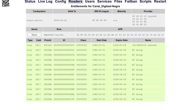

Hier de mapping die bij mij in  oscam.dvbapi staat:
M: 1817:00006A 0100:00006A

mapping is bij mij precies t zelfde
heb n heractivatie aangevraagd
en de oranje kaart in n 801 gedaan en n uur op npo1 laten staan > doet t nog steeds niet  op kanaal 22  "access denied"

Hier hetzelfde probleem: zowel de oranje kaart en oscam met mapping of de witte cam module,met oranje kaart> geen beeld op kanaal 22
Dan klopt er iets niet.
Met de witte ci module heb ik meteen beeld.
Mijn pakket was gewoon het Basis pakket (hoe dat tegenwoordig heet weet ik niet).

Er is ook geen extra entitlement bijgekomen op mijn kaart. Zou dus niet met een heractiveringscampagne te doen mogen hebben. Wellicht een oscam.services bestand waar 5C00 nog niet is toegevoegd?
2 uren geleden, Mimisiku zei:
Dan zou de kaart geen 93 02 unsubscribed geven,  maar dan zou je alleen no matching reader of rejected zien en de ecm de kaart niet bereiken.
