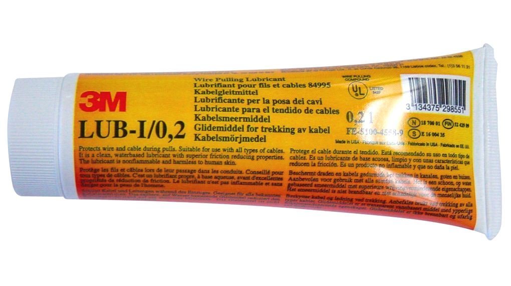

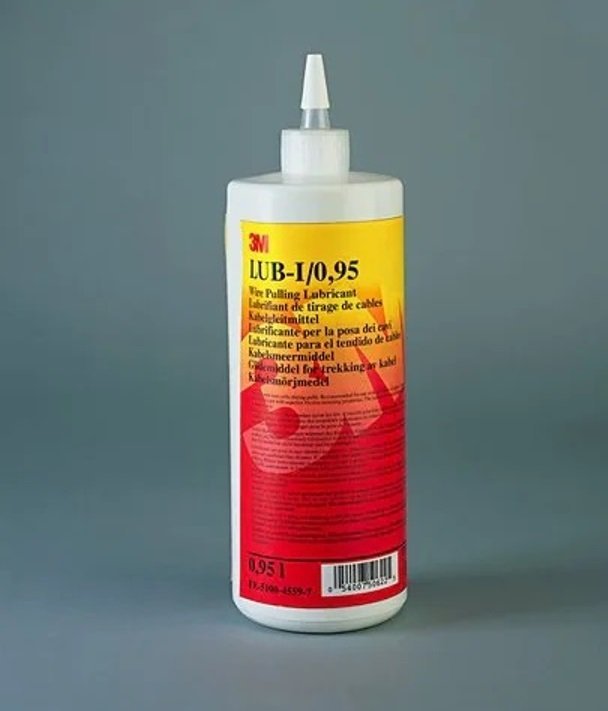

Sprietje Geplaatst: 28 maart Delen Geplaatst: 28 maart Er bestaat speciaal glijmiddel om kabels makkelijker door pijpen te trekken. Link naar reactie Delen op andere sites Meer opties om te delen...
Racer009 Geplaatst: 28 maart Auteur Delen Geplaatst: 28 maart Jij bent echt goud waard, merci voor deze tip, ga ik zeker doen 👍👍👍 Link naar reactie Delen op andere sites Meer opties om te delen...
jeevanhoof Geplaatst: 29 maart Delen Geplaatst: 29 maart Afwasmiddel, dreft, doet het ook goed als de kabels er slecht doorgaan. mvg dreambox two , BigBisat met Smart Titanium, Alps, en 2 X Inverto Black Ultra VU+ solo2 met defecte tuners Link naar reactie Delen op andere sites Meer opties om te delen...
Sprietje Geplaatst: 29 maart Delen Geplaatst: 29 maart 41 minuten geleden, jeevanhoof zei: Afwasmiddel, dreft, doet het ook goed als de kabels er slecht doorgaan. mvg Ja, dat klopt maar Dreft droogt in en versteend en je krijgt de kabel er nooit meer uit. Link naar reactie Delen op andere sites Meer opties om te delen...
checkeddy Geplaatst: 29 maart Delen Geplaatst: 29 maart Met vaseline kom je ook een heel eind ver, gebruikten wij altijd op ons bedrijf. Link naar reactie Delen op andere sites Meer opties om te delen...
