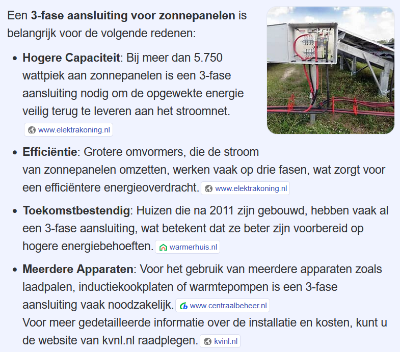

wanderer Geplaatst: 15 maart 2025 Geplaatst: 15 maart 2025 (aangepast) ik heb panelen met micro omvormers per paneel en 3-fasig aangesloten, ik zie dat de spanningen per fase enorm kunnen verschillen, ik weet niet wat er gebeurt als 1 fase de spanning te hoog wordt, of dan alleen die fase afgeschakeld wort of dat alle 3 de fase afgeschakeld worden, is nog nooit gebeurd....volgens mij is dit de meest praktische configuratie... 15 maart 2025 aangepast door wanderer Samsung 40D6510WS
Tonskidutch Geplaatst: 15 maart 2025 Geplaatst: 15 maart 2025 ik wist niet wat het betekende @wanderer dus ik zocht even I Wanna Dance With Somebody Whitney Houston
wanderer Geplaatst: 15 maart 2025 Geplaatst: 15 maart 2025 (aangepast) 3 uren geleden, Tonskidutch zei: ik wist niet wat het betekende @wanderer dus ik zocht even dat is als er 1 centrale omvormer is, maar ik heb per paneel een micro omvormer, vandaar gaat een 5x2,5 mm naar de meterkast, dmv een 3-fasen relais die de spanning op de 3 fasen via zekeringen en aardlek direct voedt aan de hoofdschakelaar.... 15 maart 2025 aangepast door wanderer 1 Samsung 40D6510WS
Moderator ceesv Geplaatst: 15 maart 2025 Auteur Moderator Geplaatst: 15 maart 2025 4 uren geleden, wanderer zei: ik weet niet wat er gebeurt als 1 fase de spanning te hoog wordt, of dan alleen die fase afgeschakeld wort of dat alle 3 de fase afgeschakeld worden 17 minuten geleden, wanderer zei: ik heb per paneel een micro omvormer, vandaar gaat een 5x2,5 mm naar de meterkast Een aantal micro omvormers zal op een van de fasen aangesloten zijn. Wanneer ze het juist uitgevoerd hebben zullen de panelen en micro omvormers gelijkmatig verdeeld zijn over de 3 fasen. Wordt de spanning op een fase te hoog, zullen alleen de micro omvormers welke op die fase zijn aangesloten uitgeschakeld worden. 1 Gaat niet bestaat niet! 65" 4-K OLED, Vu+ Duo 4K SE BT, Vu+ Solo 4K, Rebox-8500, Rebox-8000, Wavefrontier T-90, Satlook Digital NIT, Megasat HD5 Combo Gebruik je een advertentie blocker? Maak dan een uitzondering voor onze website. Zonder advertentie (inkomsten) kan deze site niet voortbestaan.
