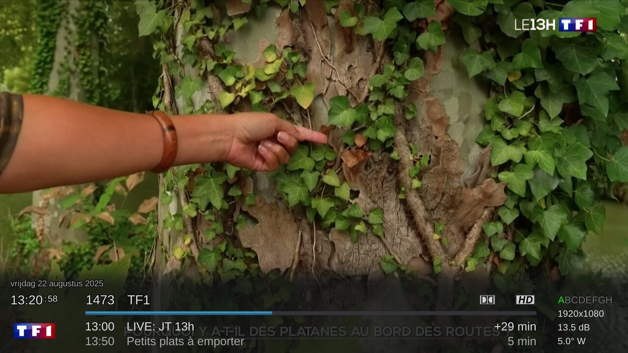

bellejt Geplaatst: 22 augustus 2025 Geplaatst: 22 augustus 2025 gewone 60 cm schotel hier en 13.5 db Groetjes,salutations,greetings. 1 x Gibertini 1,10 vast 3 sats + 1 x Triax 88 cm rotor + Triax fixed 5W Vu + Duo4K SE sat tuner 4 X DVB-S2X en 1 x turbo DVB-C + OpenVix + idem dual tuner and vu duo2 fallback tuner Octagon SF8008 4K Openvix (via ethernetconnectie/WIFI fallbacktuner)

bellejt Geplaatst: 22 augustus 2025 Geplaatst: 22 augustus 2025 nog geen probleem gehad bij normale regen Groetjes,salutations,greetings. 1 x Gibertini 1,10 vast 3 sats + 1 x Triax 88 cm rotor + Triax fixed 5W Vu + Duo4K SE sat tuner 4 X DVB-S2X en 1 x turbo DVB-C + OpenVix + idem dual tuner and vu duo2 fallback tuner Octagon SF8008 4K Openvix (via ethernetconnectie/WIFI fallbacktuner)

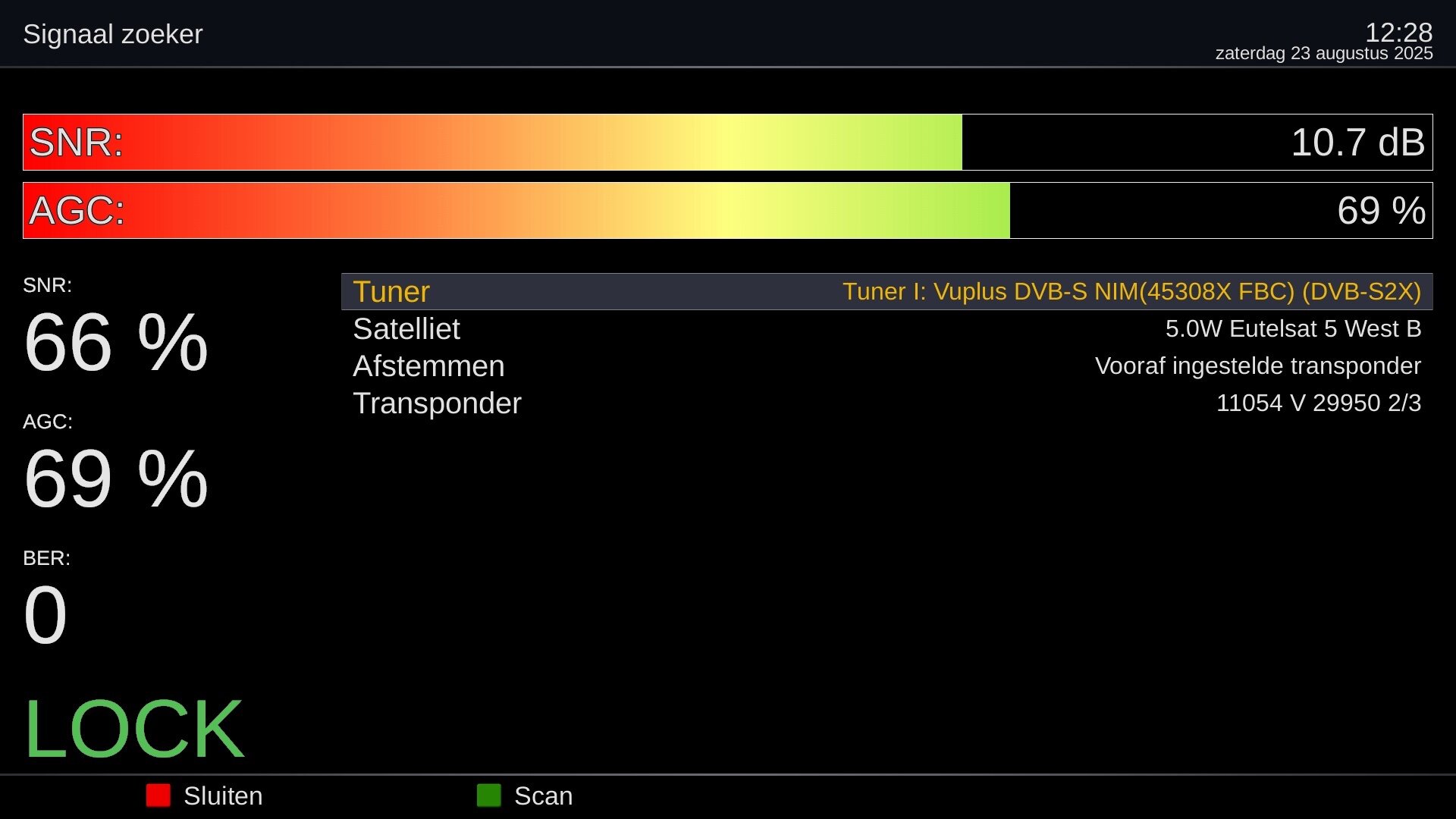

Zilverhippie Geplaatst: 23 augustus 2025 Geplaatst: 23 augustus 2025 Ik heb zelf de iets grotere big bisat. Mijn VU+ Zero 4K geeft op TF1 wisselend 9,4 dB - 10,1 dB. Het beeld blijft stabiel bij deze waarden, maar bij felle regen valt het wel eens weg. Ik kan de signaalwaarden waarschijnlijk wel nog wat beter krijgen, maar voor mij voldoet het momenteel. Ik zou zeggen: maak eens een proefopstelling als je de ruimte hebt. Dan weet je 't meteen.

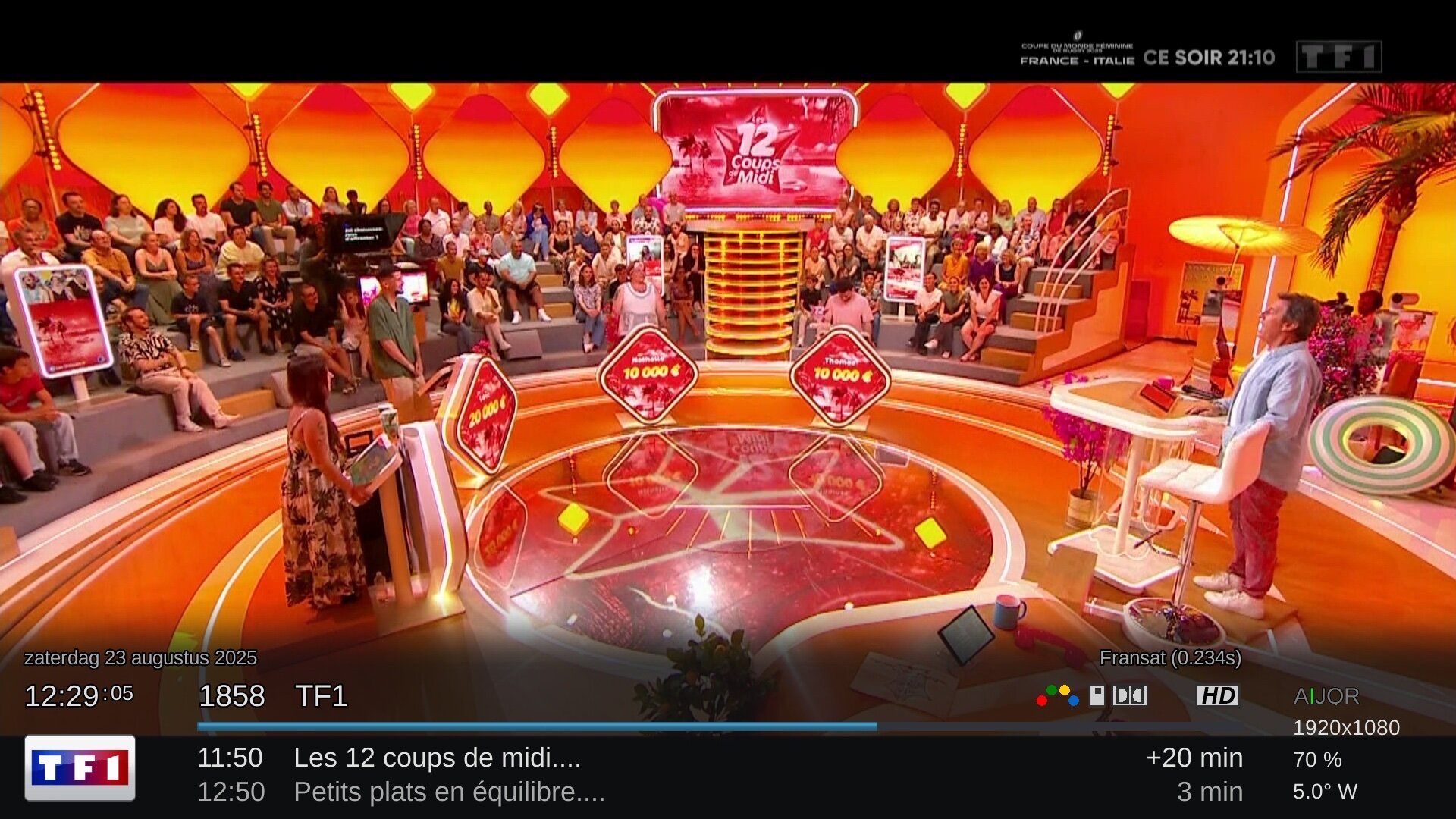

Mimisiku Geplaatst: 23 augustus 2025 Geplaatst: 23 augustus 2025 Ik ontvang ze op een Wavefontier T55. Heeft wel zo’n dubbele reflector. Ontvang ze prima en ook met flinke buien. Geen uitval gezien, zelfs geen blokvorming… Afscheid….. Nog een paar maandjes te gaan…

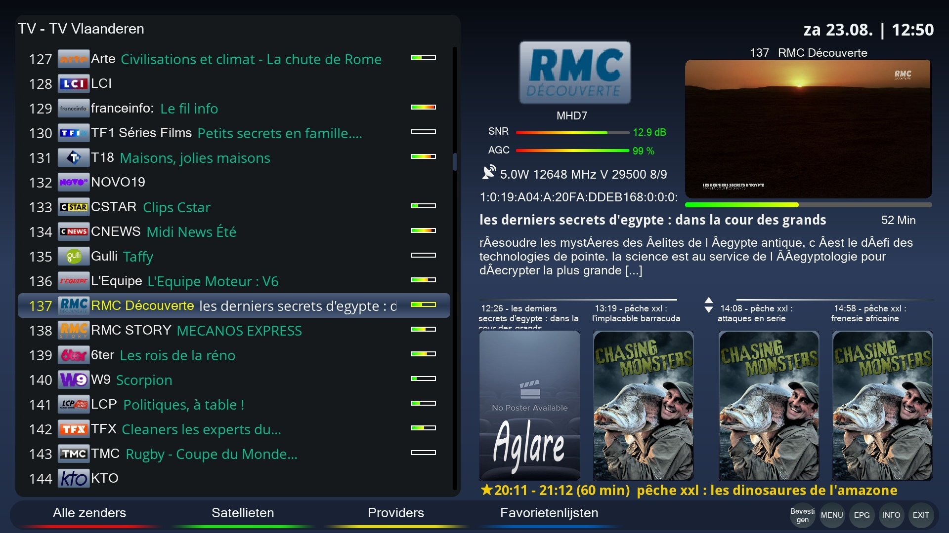

Satfeeds-DX Geplaatst: 23 augustus 2025 Geplaatst: 23 augustus 2025 (aangepast) @MimisikuZo te zien zijn dit Fransat-kanalen, maar dit is geen multistream. https://www.flysat.com/en/satellite/eutelsat-5-west-b 23 augustus 2025 aangepast door Satfeeds-DX Edision Piccollo Benelux Edition en VU+ Zero 4K Cahors Big Bisat : 19,2°E, 23,5°E, 36°E, 39°E, 46°E, 52,5°E Triax 88 cm: 13°E, 1,9°E Triax 64 cm: 42°E Triax 78 cm: 8°W Maximum E-85: 28,2°E, 21,5°E, 16°E, 10°E, 5°E, 1°W, 5°W Maximum E-85: 14°W, 22°W, 30°W Visiosat 90 cm: basis 7°E die draaibaar is van 70,5°E tot 45°W DVBT-TNT DAB+
bellejt Geplaatst: 23 augustus 2025 Geplaatst: 23 augustus 2025 (aangepast) juist de multistream zitten boven 12K5 op 5W en die getoonde fransat moet je kaartje voor hebben 23 augustus 2025 aangepast door bellejt Groetjes,salutations,greetings. 1 x Gibertini 1,10 vast 3 sats + 1 x Triax 88 cm rotor + Triax fixed 5W Vu + Duo4K SE sat tuner 4 X DVB-S2X en 1 x turbo DVB-C + OpenVix + idem dual tuner and vu duo2 fallback tuner Octagon SF8008 4K Openvix (via ethernetconnectie/WIFI fallbacktuner)
