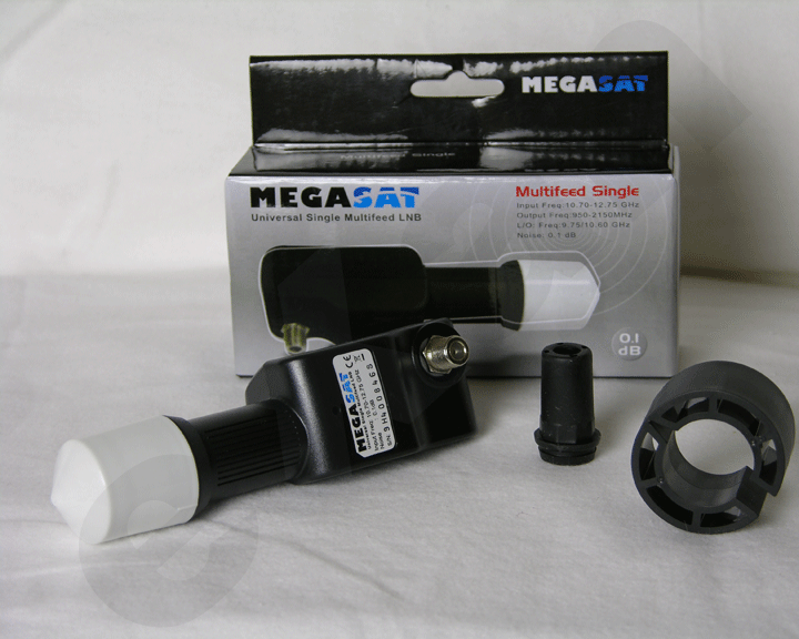

jammer dat je via de software niet meer dan 8 satellieten kunt berekenen.
je kunt wel via een email opvragen, maar daar krijg je nooit antwoord op.
omdat nu de Megasat LNB er is ben ik benieuwd of je nu ook 5/7/9 oost of 13/16/19 oost kunt realiseren.

ik hou het nog maar bij mijn alps lnb's wat is trouwens het verschil met deze lnb en die jij laat zien in je plaatje?
dm8000 powerd by rudream line X 3.2 white HBB-tv
Origineel bericht van: edbe
hiermee kan je tot 2 graden gaan dus bv 7 en 9 oost naast elkaar zetten
mooie pasfoto trouwens!!!!
die megasatLNBS zijn mooi smal, is inderdaad handig voor satellieten die dicht bij elkaar staan op de multifeedrail.
mvg Wiljo
