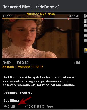

Vandaar m'n vraag hoe groot is een file van een opname in SD van 90' ???
  • Moderator
Dat staat als het goed is onderaan het scherm. Je drukt op de toets opname bekijken, gaat op de opname staan, en rechts onderin staat dan de info van de file (epg info) en helemaal onderaan staat hoe groot de file is. Tenminste in openpli.
Overigens kan je niet zomaar iets roepen over hoe groot een sd opname is van 90 minuten. Het maakt nogal verschil of er 4 mbit/s streams worden gebruikt of 15 mbit/s streams, dus een en ander is afhankelijk van welk kanaal je het opneemt.
Ik denk dat je wel de ruimte hebt, maar dat de usb stick in fat of fat32 is geformatteerd, en dan kom je in de knoei als je een bestand wilt opslaan wat groter is dan 4 gbyte.
Zie screenshot
