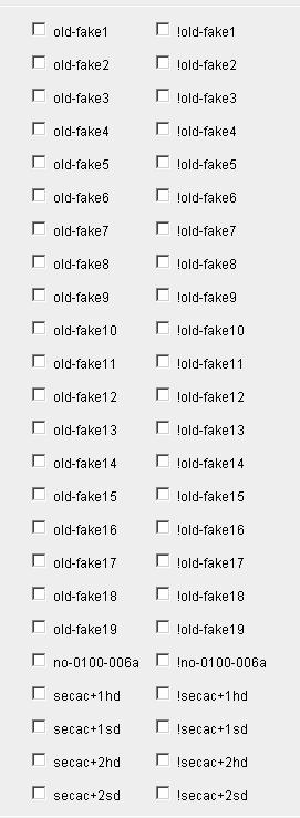

hoe werkt het aan en uit zetten van zenders
deze regel moet je in oscam.server zetten
services = !OLD-Fake1,!OLD-Fake2,!OLD-Fake3,!OLD-Fake4,!OLD-Fake5,!OLD-Fake6,!OLD-Fake7,!OLD-Fake8,!OLD-Fake9,!OLD-Fake10,!OLD-Fake11,!OLD-Fake12,!OLD-Fake13,!OLD-Fake14,!OLD-Fake15,!OLD-Fake16,!OLD-Fake17,!OLD-Fake18,!OLD-Fake19,SecaC+1HD,SecaC+SD,!SecaC+2HD
dit verhaal in oscam .services

wat zet ik aan of uit in Readers
en wat zet ik aan of uit in Users
wat ik graag wil zien hoe pak ik 4 zenders van de kaart af en van de volgende kaart weer 4 enz enz
