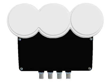

Technisat zet de perfectionist op het verkeerde been... daarom is de special over de Multytenne aangepast.
Technisat gaf aan dat het om een 30 graden offset schotel ging. Na opmerkingen uit het veld heeft de maker van de special met een elektronisch waterpas en de gegevens van Dishpointer de elevatie van zijn perfect ingestelde Multytenne nagemeten. Daaruit blijkt dat het geen 30 graden offset kan zijn zoals in de gebruiksaanwijzing staat maar het moet 26 graden offset zijn en dan loopt het verhaal wat elevatie instelling perfect.
De aangepaste versie herkent men door de toevoeging 'Rev. B' 9 maart 2012.
Multytenne en TripleSat.pdf

Ik zou zeker geen Multytenne meer nemen. Hij komt gewoon te kort om Eurosport HD en Histort HD bij een flinke regenbui te ontvangen. Afhankelijk waar je woont ontvang je aan het eind van het jaar de BBC-zenders waarschijnlijk ook niet meer met zo’n kleine schotel.

En toch ben ik erg tevreden over dit schoteltje, lekker klein en subtiel en toch een hoop mogelijkheden.
Is er al iets vergelijkbaars?

Nee, helaas is er niets vergelijkbaars waarmee je 4 satellieten kunt ontvangen. Buiten het feit dat hij klein is en niet meteen aan een schotel doet denken is het grote voordeel van de Multytenne en Triplesat dat je bij het installeren niets met losse lnb’s hebt te maken die afgesteld moeten worden. Ook geen grote bos met coaxkabels en diseqc-switches, gewoon op één satelliet uitrichten en klaar.
Maar wie weet is Technisat achter de schermen inmiddels wel bezig met de ontwikkeling van een iets grotere schotel, bijv. 60x60cm. Nadeel is dan wel meteen dat de kop dan nog groter moet worden maar dan kunnen er wel lnb’s in geplaatst worden met 4 uitgangen en dat zou voor veel mensen een welkome aanvulling zijn.
Op korte termijn is het alleen te hopen dat CanalDigitaal met een triple-lnb-quad komt voor een 80cm schotel om de Astra 1, 2 en 3 te ontvangen die dan ook net zo eenvoudig als de TripleSat in de klem van bijv. een Triax 78 of 88 gemonteerd kan worden en afgesteld wordt op de Astra 3.

Natuurlijk is een vaste opstelling prettiger en in ieder geval sneller dan een draaibare schotel als je van de ene naar de andere satelliet overschakelt maar ontvang jij Planeta HD op de Astra 3 altijd perfect dus ook bij regen?
Regen ben ik de klos. Maar het is een extraatje voor mij.
Grootste probleem in mijn ogen is dat inderdaad de regen op de kop blijft liggen. Al kan ik puur een tijd nog kijken voordat ik te weinig singaal heb.
