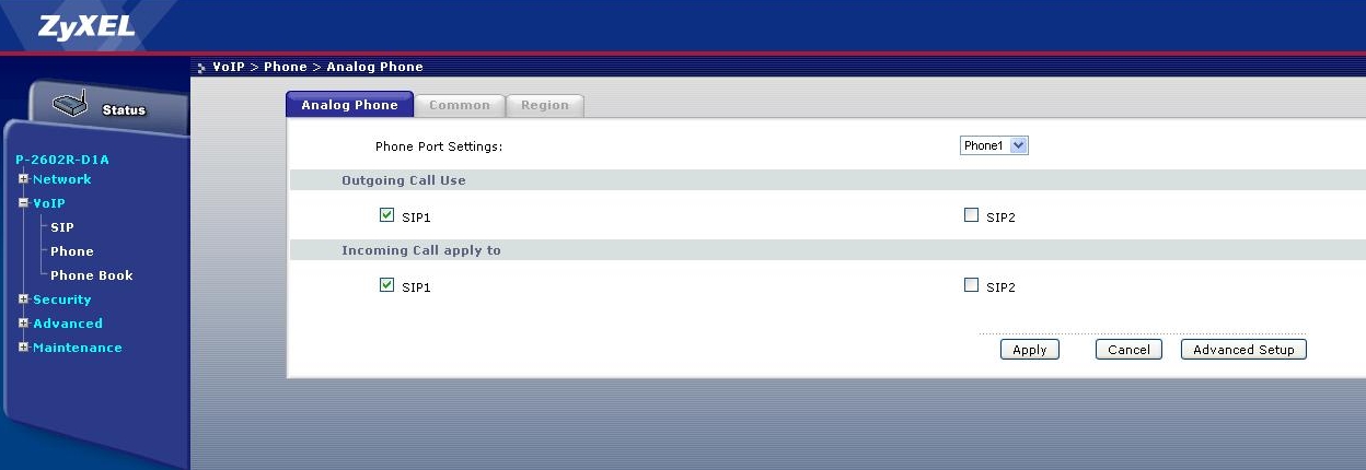

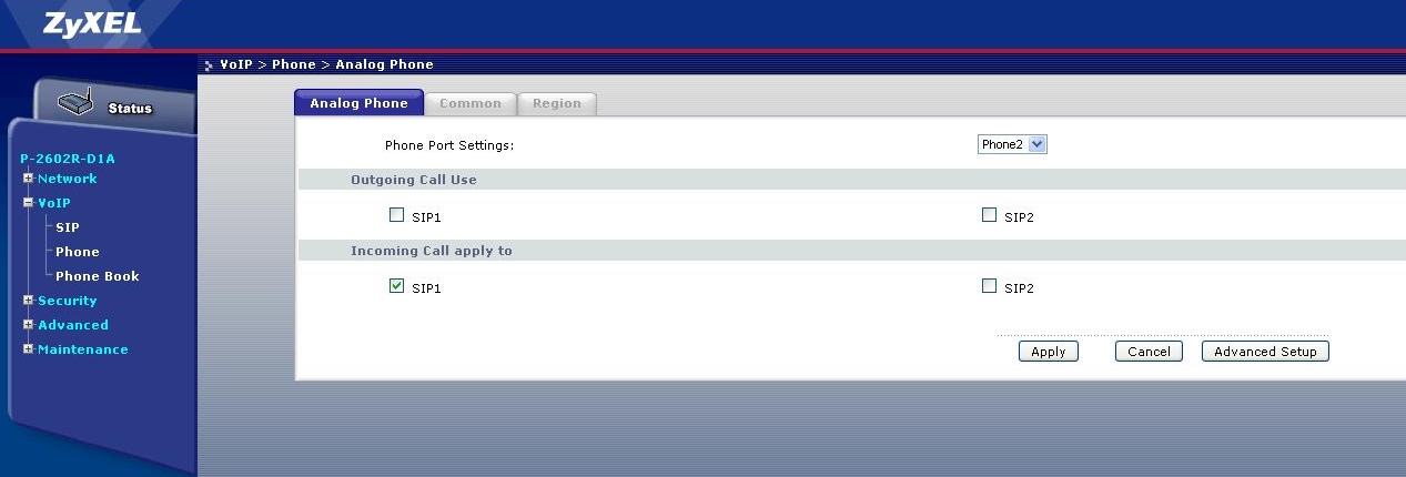

zo heb ik de instellingen staan maar er wil er maar 1 rinkelen
ik heb 2x 085 nummers erin zitten
dus alleen port1 rinkeld
waar ik de teleefoon heb imgeplugdpost-60617-0-97881100-1334815596_thumb.jpgpost-60617-0-73080200-1334815598_thumb.jpg
