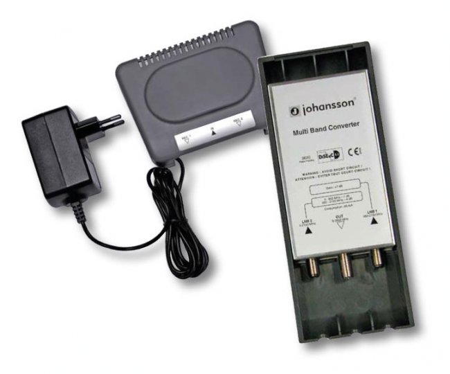

Het enige wat hij nog zou kunnen doen is om gebruik te maken van de Johansson Multi Band Converter zie bijlage. Dan kun je twee aansluitingen verkrijgen. Dit zijn er helaas geen vier. Dat is niet te verwezenlijken voor vier satellieten door één coaxkabel.

De Johansson Multi Band Converter, hier sluit je de twee uitgangen van de diseqc-switch op aan. De signalen gaan dan door 1 kabel naar binnen.
Binnen worden door het kastje met voedingsstekker, de signalen weer gesplitst en kun je er dus 2 satelliettuners op aansluiten.
