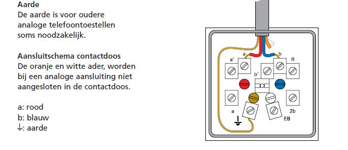

Maak de steker even open ,en kijk even hoe de bedrading aan gesloten zit
Hier nog even een foto van de aansluiting
  • Moderator
Op het toestel de b en eb met elkaar doorverbinden.
Dank voor reacties. Op een ander forum kreeg ik al de tip, geel uit de stekker bij blauw voegen, en dat werkt idd.
Had al meerdere verlengsnoeren geprobeerd dus dat kon het niet zijn.
Mooiste is als je een schema van de telefoon doorgrond (helaas niet bij de hand).
Maar dan zie je dat de BEL op EB is aangesloten.
Vroeger zag je soms een schema met schakelaar er tussen; "zet BEL uit".
Leuk om te lezen dat jij nu de bel AAN wilt hebben ;-)
