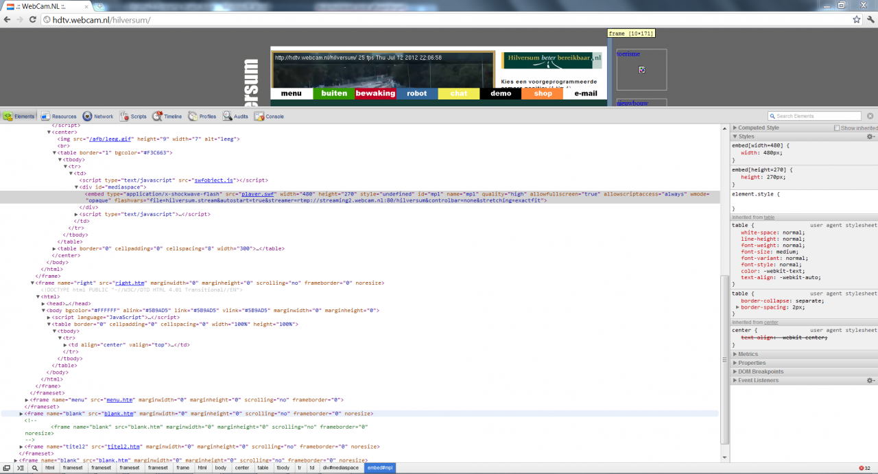

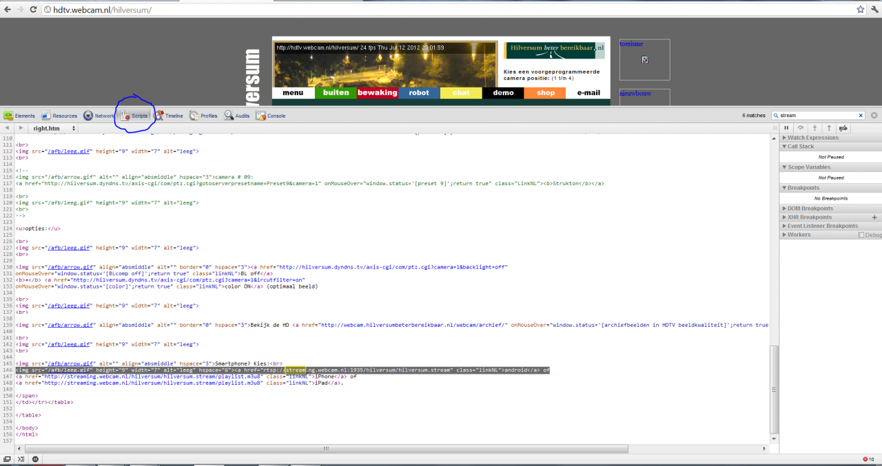

Ik heb een willekeurig voorbeeld gekozen en heb die van Hiversum proberen te herleiden:
De code die jij hiervoor gegevn hebt luid als vogt:
#SERVICE 4097:0:0:0:0:0:0:0:0:0:rtsp%3a//streaming2.webcam.nl%3a1935/hilversum/hilversum.stream:Hilversum
#DESCRIPTION Hilversum
Voorzover ik kan achterhalen komt de stream van deze website:
http://hdtv.webcam.nl/hilversum/
Ga ik nu acherhalen in (bv google Chrome) dan zie ik diep weggestopt:
<embed type="application/x-shockwave-flash" src="player.swf" width="480" height="270" style="undefined" id="mpl" name="mpl" quality="high" allowfullscreen="true" allowscriptaccess="always" wmode="opaque" flashvars="file=hilversum.stream&autostart=true&streamer=rtmp://streaming2.webcam.nl:80/hilversum&controlbar=none&stretching=exactfit">
In de bijlage zie je dit als afbeelding waar dat deze staat..
Ik kan jou code maar niet gerelateerd krijgen aan de codes van de website :-)
