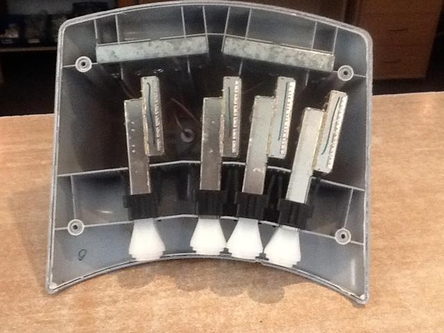

JoeG135 Geplaatst: 23 augustus 2015 Geplaatst: 23 augustus 2015 Nog even vraag aan Sprietje ik heb 2 Triplesats Twin kan ik dan van 1 een mulitytenne Twin maken? SAB Titan I & Technisat Multytenne
Sprietje Geplaatst: 23 augustus 2015 Geplaatst: 23 augustus 2015 Jazeker. Bij jou ontbreekt de Hotbird lnb. Dat is de linker lnb in de afbeelding.Alle lnb's zijn hetzelfde, uitgeklede ALPS en de diseqc-switches zijn gewoon 4/1-switches. Er is dus 1 aansluiting niet gebruikt.Je krijgt dan automatisch de volgorde:Astra 19,2 is 1Astra 23,5 is 2Astra 28,2 is 3Hotbird 13 is 4Origineel is de volgorde in de Multytenne:Astra 19,2 is 1Hotbird 13 is 2Astra 23,5 is 3Astra 28,2 is 4
