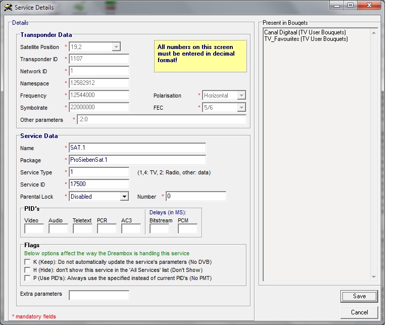

Inderdaad SAT.1 op 12545 H die ontvang ik niet op tuner A wel op tuner B
de transponders er boven en eronder ontvang ik wel op tuner A.
Ik denk aan instraling
de LO van de lnb is in dat banddeel 10,600 Ghz
12.545 - 10.600 = 1974 mhz
dat is te hoog voor dect en te laag voor wifi
wat zit daar ?
je melding klopt jürgen, is echter wel dezelfde transponder.

Ja heb ik de zender staat ook in de lijst
door het scannen op tuner B maar ga
ik kijken op tuner A geen signaal.
