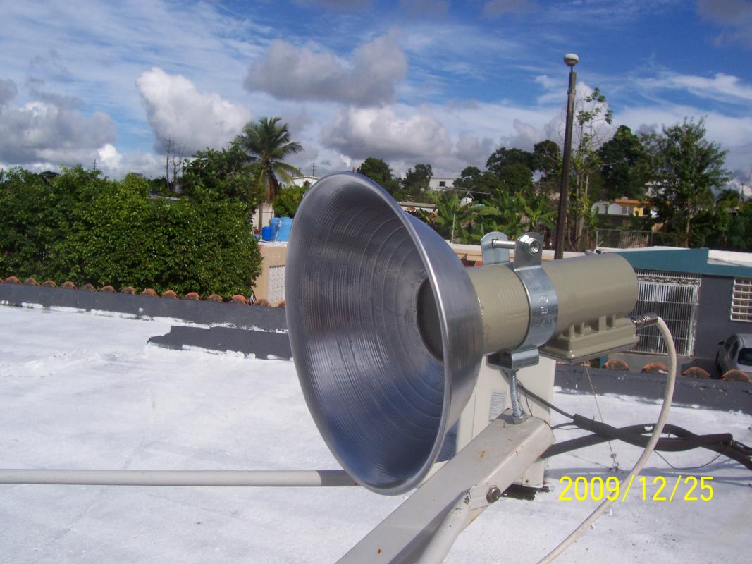

Wat ook kan om nog meer signaal te krijgen is een stalen kap van een ouden schemerlamp als scalarring te gebruiken ik las dat iemand daar veel meer signaal mee kreeg..

Vandaag heb ik proefondervindelijk de afstand van de schotel tot de scalar ring iets groter gemaakt van 67.6 tot 68,4 cm en daarna de lnb weer even om het 0.38 punt getrimt en met 4 mm uit t.o.v het 0.38 punt heb ik weer iets meer signaal.

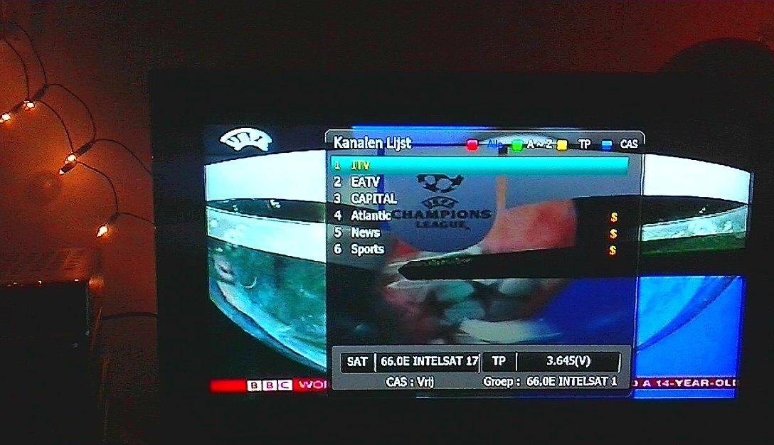

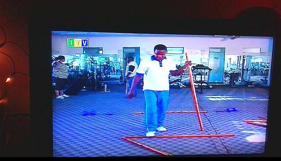

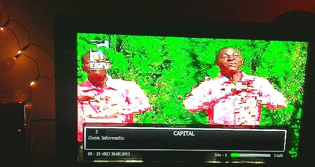

Inmiddels heb ik ook beeld op h / v op 64,2 Oost ITV en Eatv5 Capital 3643 r  symb 8545 2/3 .. ;)

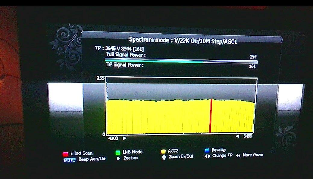

Zelf was ik gisteren ook weer aan het zoeken wand ik zou nog rapport uitbrengen maar ik was nog de dr hd aan het verkennen met de agc dx gevoeligheid instellingen ( schotel instelle > satfinder) t.o.v de gewone blijndscan  en heb 27,5 w ,24,5 w en 20 w,  11 w 5 w , 5w i is booming in en 3 e (hv)  ook maar bij 3 e moet de plaat of 9 bander eruit voor h / v.

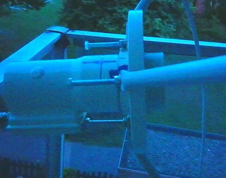

Trust (en overige geïnteresseerden), nog even terugkomend op dat pennetje wat achter de antennes voor C-band zit en derhalve veel signaal blokkeert naar de Ku-band antennetjes waarvoor jij een constructie bedacht had om het pennetje weg te draaien.
Als ik naar het laatste model van WS International kijk, de NS741U dan zie je dat die daar niet over de hele lengte zit:
Wellicht is dat dus niet nodig?
Op deze manier blokkeert hij niet het signaal naar de Ku-bad antennetjes niet of in ieder geval veel minder.
