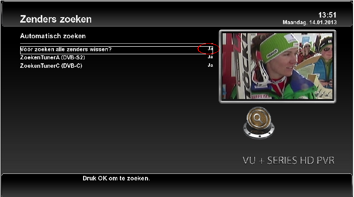

Ik zet die op nee als ik zoek anders was ik altijd bang dat ik alles zou wissen.
Maar de optie ja is dus ook goed en houd ik alle bouqetten bedankt voor de tip
