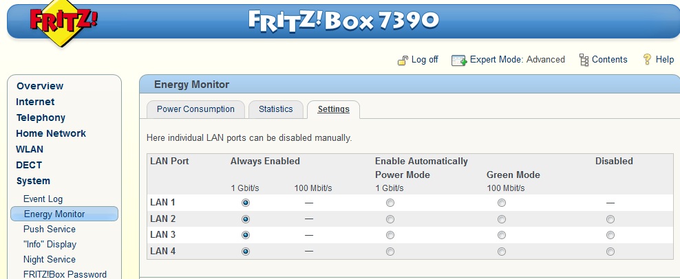

Jongens, die fritzboxen staan er bekend om dat ze netwerk issues hebben met bepaalde apparatuur.
Soms kun je het verhelpen door energy saver uit te schakelen voor bepaalde lan poort op de fritz.
Mijn ouwe DM800HD PVR had geen probleem met fritzboxen maar mijn nieuwe XP1000 wel.
Kreeg het ook met energy save settings op de lan port niet gefixed.
Netto resultaat: de xp1000 kan 100mbit maar valt na minuut of 5 naar 10mbit terug en enorm veel netwerk lag en ook bij mij stotende streams of onverwachts beeindigen.
Daarna flink aan de knutsel met netwerk settings middels de cli op de xp1000 maar geen oplossing.
Heb het opgelost door er een 3com switchje tussen te zetten.
Probleem zit in de firmware van de fritz en dat is al jaren zo. Die koekenbakkers moeten dat echt eens compleet uitschakelbaar maken want het boeit mij niet of de router een wattje meer of minder pakt. Nu ben ik zelfs extra kwijt met die verplichte switch erbij.

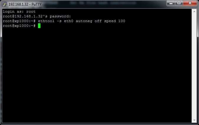

Ik ben weer opnieuw in de fritzbox terugschakelactie door energie spaarstand gedoken en heb het nu eindelijk weten op te lossen zonder switchje ertussen!
powersafe uitschakelen was onvoldoende ik moest perse op de box ook auto speed negotiation fix op 100 zetten!
